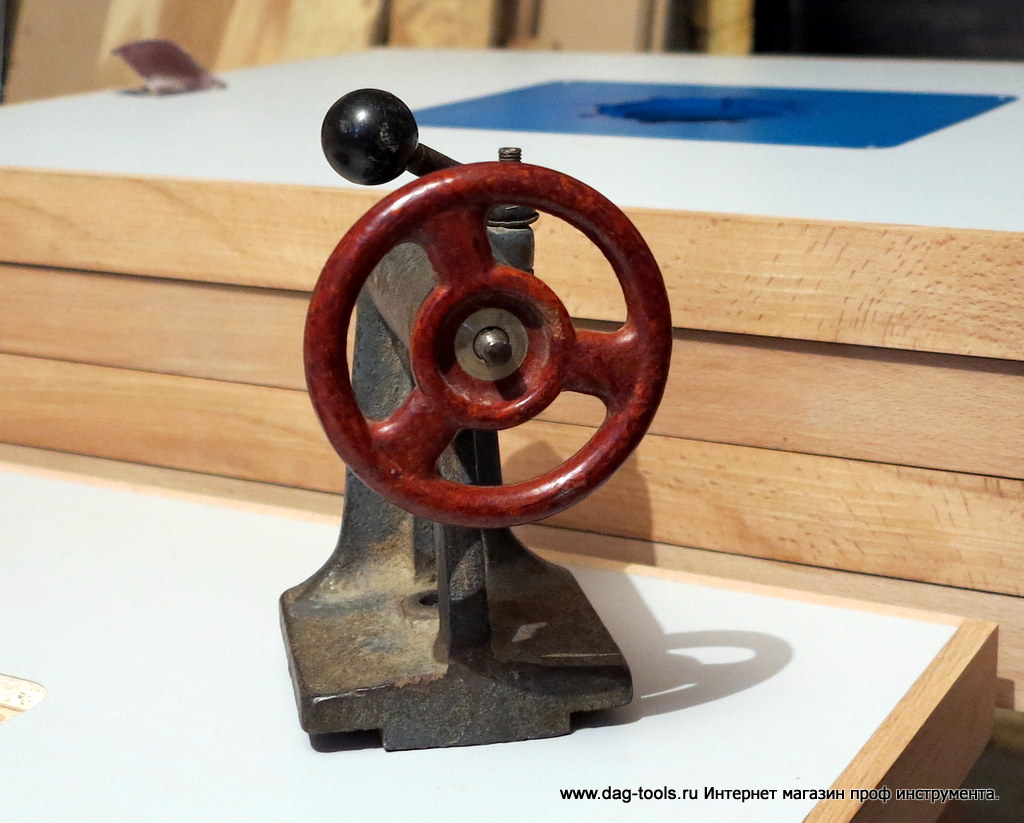

Расскажу и покажу наверное, как я восстановил сломанный штурвал задней бабки токарного станка СТД-120-М.
Сегодня как раз приехала посылка, с металлом что заказал на всякие мелочи (латунь, медь, титан).
1-003.JPG (23858 просмотров) <a class='original' href='./download/file.php?id=62636&mode=view' target=_blank>Загрузить оригинал (118.15 КБ)</a>
2-004.JPG (23858 просмотров) <a class='original' href='./download/file.php?id=62639&mode=view' target=_blank>Загрузить оригинал (328.63 КБ)</a>
Пока станок (ЧПУ) пилил свои операции, решил я заняться испорченным штурвалом задней бабки токарного станка СТД-120-М.
Было сорвано посадочное место, нужно было выточить втулку и запрессовать. Выточил я втулку из латуни, на маленьком токарном по металлу, (Универсал-3). Как раз по случаю мне подогнали его пацаны, за оказанные услуги. И данный штурвал я приготовил в подарок другу.
Далее фотоотчет: Ежели надо что спросить, спросите отвечу.

Ну вот и все вроде бы, как то так.
С ув. Магомед.

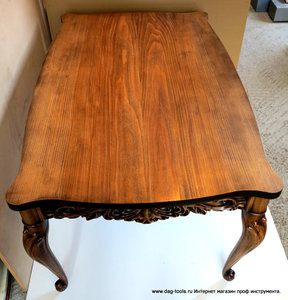

Вот одна из моих последних работ прошлого года!
Модель брал на форуме, коррекцию провел под себя.
Журнальный столик Б_01
Размеры: 1150 х 750 х 700
Материал: Бук
Покрытие: Масло Danish Oil (Dark Walnut) Патина Sayerlak.
Столик уехал заказчику. Расставаться было трудней всего :no:

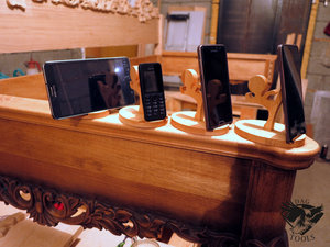

За долгое время отсутствия и простоя решил сваять человечика (подставку по тел).
Идея из инета.
Работа моя.
Материал Бук.
Покрытие Danish.

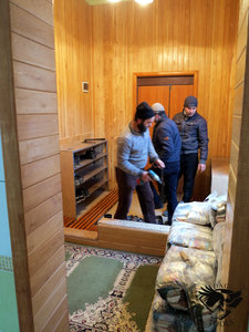

Самый оптимальный и надежный для меня это мостики (перемычки).
Был занят работами в Мечети (поселковая маленькая), так как все шло к завершению. Каждый занимался своим делом, и в итоге совместно был сдан очередной объект.
Было торжественное открытие, и прочее.
Немного фото с места боевых событий.
Материал ГРУША, возраст более 200 лет.
Покрытие масла OSMO и Danish.
