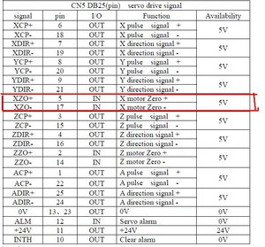

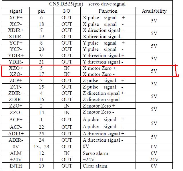

Так вот , очень легко решит управление токарной станок например с такой контролер Умеет довольно ,но обратная связ с енкодер оси только одиночной импульс на оборот.
управление оси степ/дир ,шпинделя 0...10в.
Думаю применит для управления серво драйв по степ/дир ,енкодер оси заведен на серво драйв
и внутри его подстроечной пид регулятор по позиции .Понимаю что система с обратная связ лучше ,
но пошла дискусия между мои колеги можно ли только степ/дир или обезательно енкодер на система .

точно только один импульс на оборот стойка воспринимает? или инструкцию плохо читали?
если стойка управляет сервоприводом, то можно и без обратной связи, но с обратной связью выше общая динамика системы. это со слов производителя стойки.
но аналог тут при чём?

donvictorio писал(а):точно только один импульс на оборот стойка воспринимает?
да ,при етом с PID по позицииdonvictorio писал(а):если стойка управляет сервоприводом
Нравится Linuxcnc ,уже ест рабочие 2 проекта (5i25+7i77), на токарной не нашел хорошее решениеdonvictorio писал(а):но аналог тут при чём?
для пульт оператора ,если бьй смог прикрепит китайское ЧПУ только как пульт оператора
к Linuxcnc буду радь , но знания не хватает .

а, нуль-метка, ну в принципе достаточно, но совершенно бесполезно
эта стойка чисто степдир, начального уровня, безо всяких модбас, ethercat и прочих интерфейсов.
аналога в ней нет
городить сейчас станок на аналоге это как-то неправильно что-ли..
то же самое про линукс на эту стойку - давать 800 баксов за коробку с сенсорным экраном, кнопками и не самым мощным компом на arm? чтобы снести родную систему, накатить lcnc и пол года трахацца с настройками? это если получится вообще туда её накатить. cмысл?
если это чпу стойка, законченное решение, то оно того стОит, иначе сомнительная затея.
ну это ИМХО, мож я чего-то и не понимаю..
