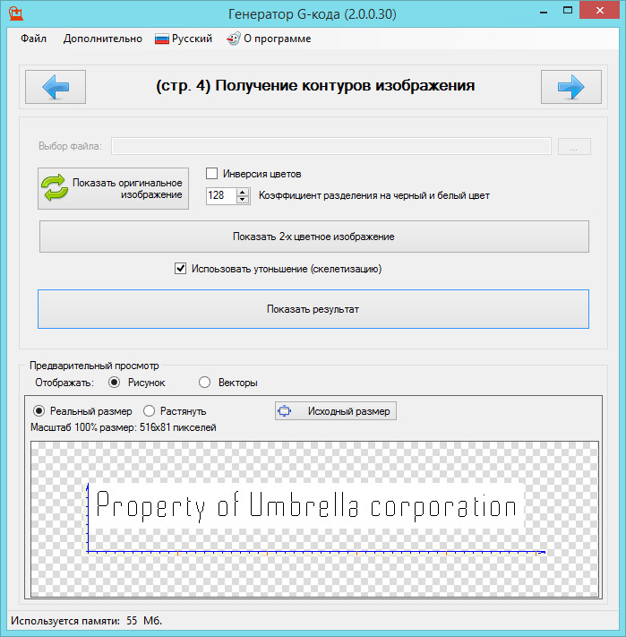

selenur писал(а):Алгоритм утоньшения, работает только для растровых изображений
Приветствую! А где эта функция? Чего то не увидел... И неплохо бы ее добавить в "текст"...

В текст добавлена такая возможность:
2017-01-14_151457.jpg (2932 просмотра) <a class='original' href='./download/file.php?id=100008&mode=view' target=_blank>Загрузить оригинал (82.54 КБ)</a>
А сам флажок на 4-й странице ;-)
И собственно сам результат:
2017-01-14_151634.jpg (2932 просмотра) <a class='original' href='./download/file.php?id=100009&mode=view' target=_blank>Загрузить оригинал (138.85 КБ)</a>
