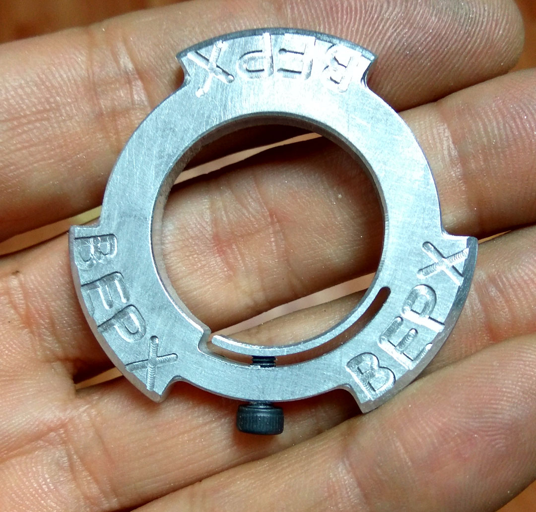

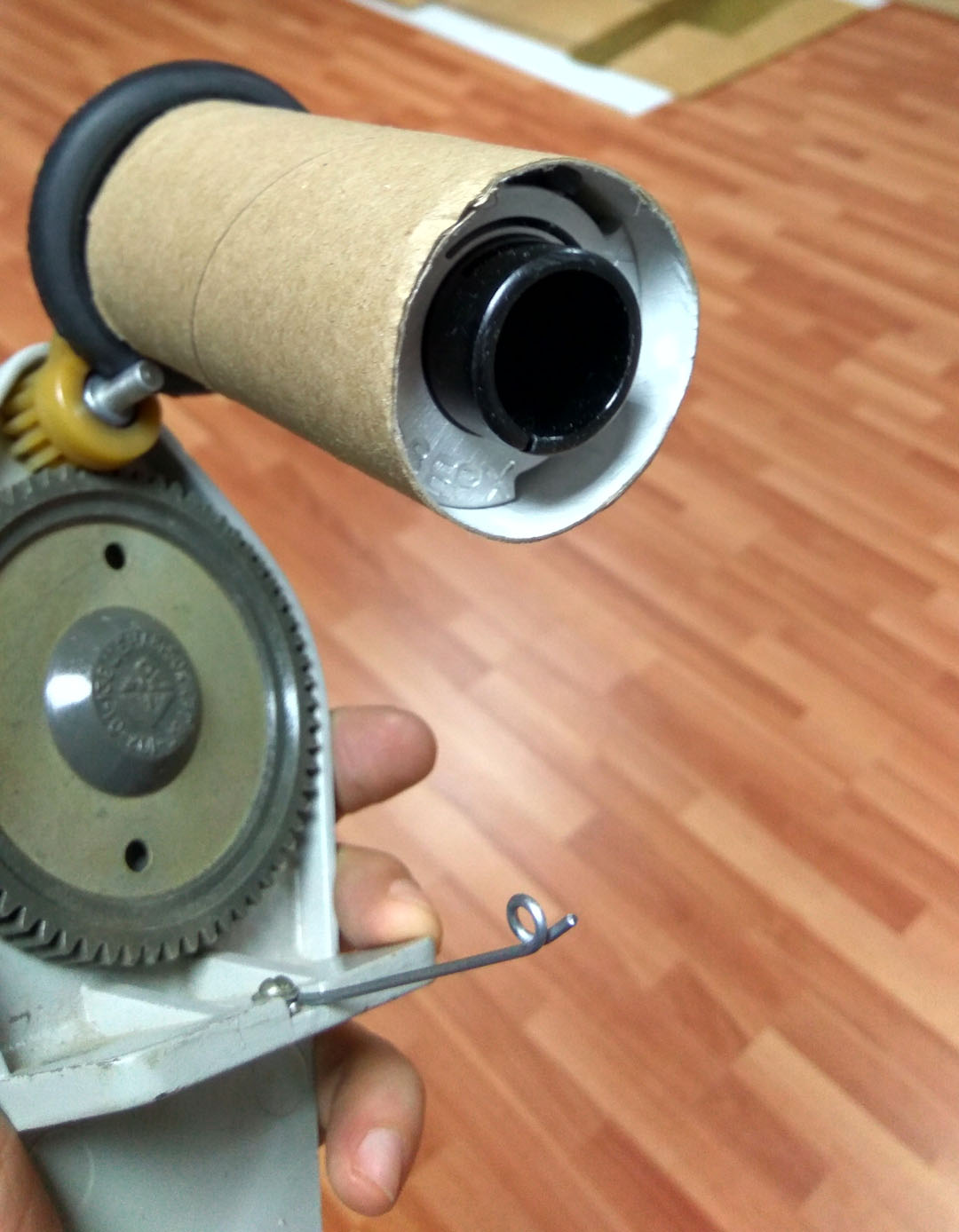

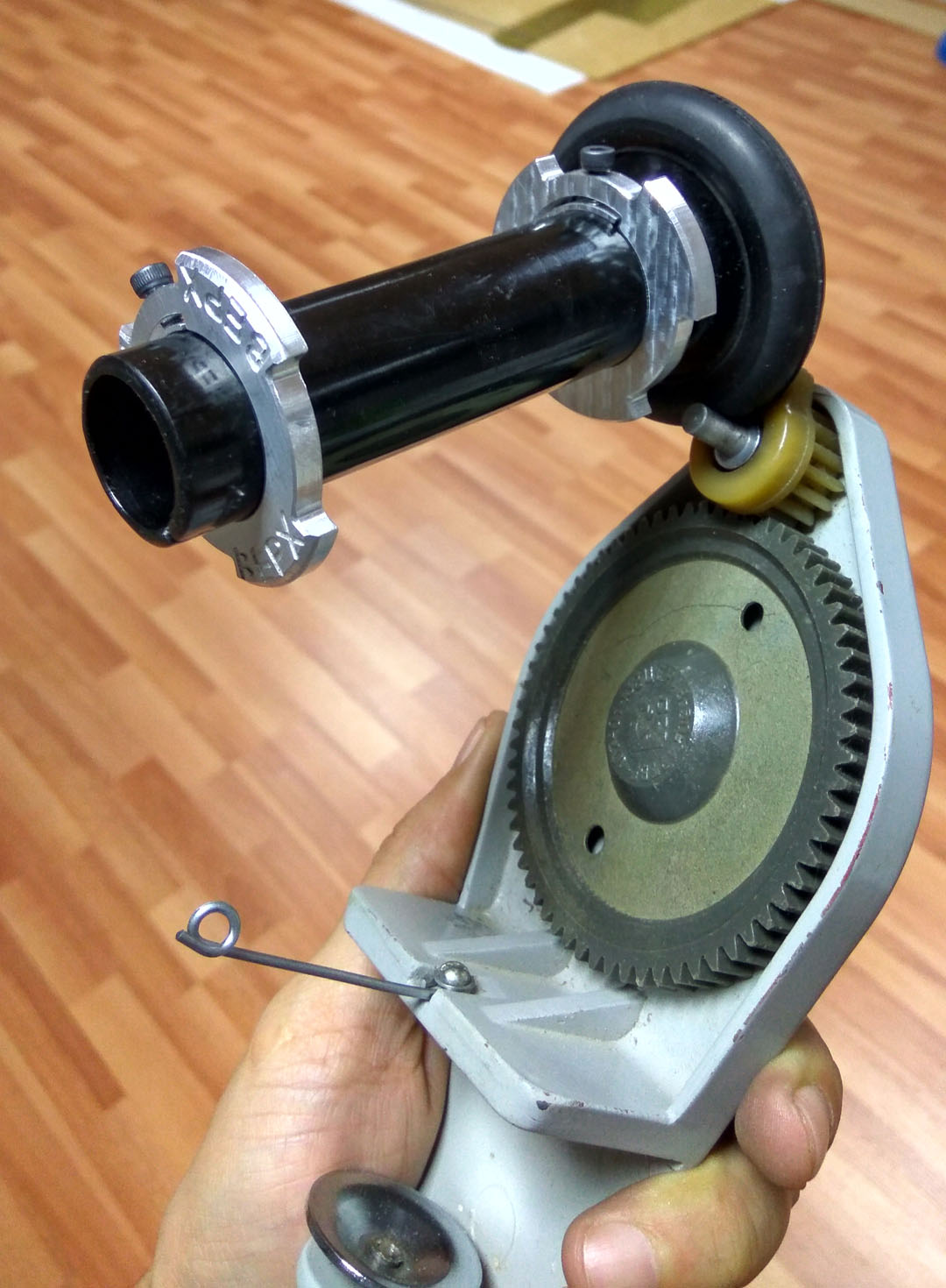

Сделал маме адаптеры, чтобы одевать на намоточный станок (ручной, для пряжи) втулки с бОльшим внутренним диаметром, наматывать пряжу на них.
Как ни удивительно, но в процессе резки узкого разреза не пострадала ни одна фреза 1.0 мм :-D
Толщина пластин - 4.5 мм.

а не подскажешь чего на счет прялок? а то у меня родственники интересуются

По поводу прядения - не могу ничем помочь, мама вяжет из готовой пряжи на старенькой советской машинке Нева-2 :)
Намоточная машинка - для того, чтобы с минимальными усилиями мотать аккуратные клубки из больших мотков или со шпуль.

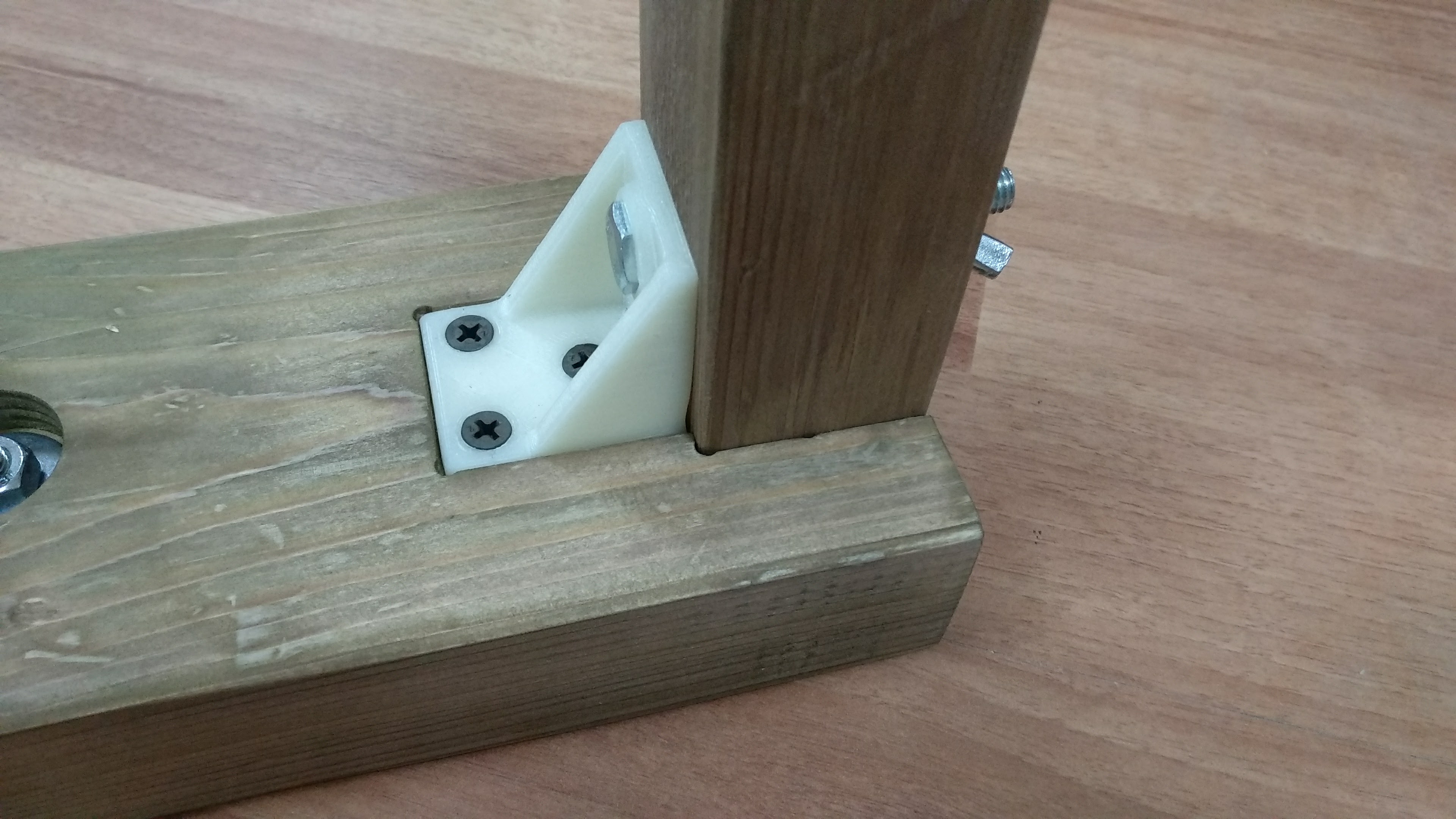

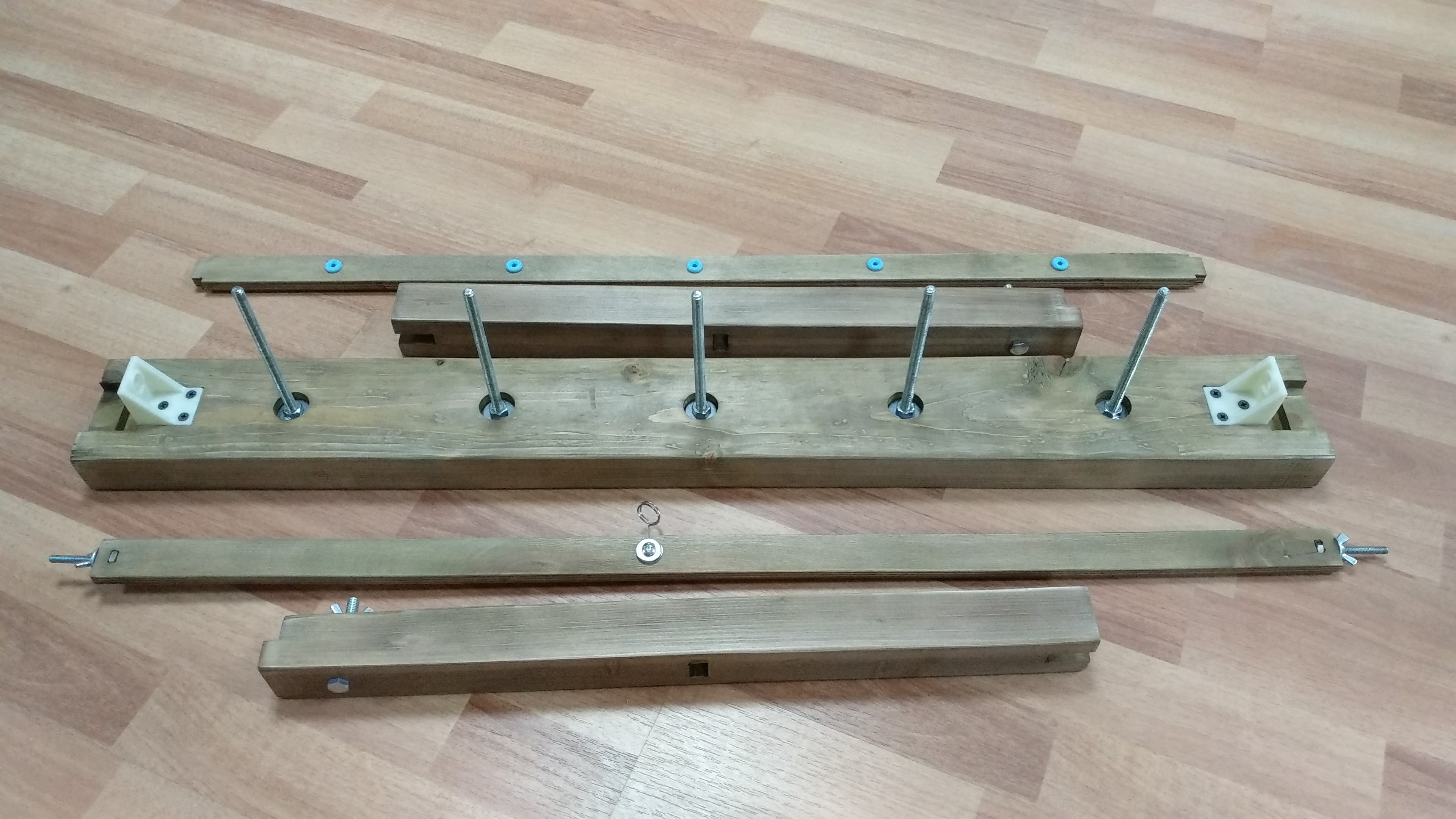

Для того же вязания - станина для объединения ниток с нескольких катушек пряжи.
Правда, станок тут поработал заметно меньше рук :) Плюс еще немного работы нашлось 3D-принтеру - уголки и вставки в среднюю планку.
Размер - 90х55 см. Материалы - сосновый брус, фанера 12мм (по факту 11.5), морилка "Дуб", шпильки М8 и М5, болты, гайки, шайбы :)
Конструкция слегка усложнена в угоду возможности сложить ее чтобы не занимала место при хранении.

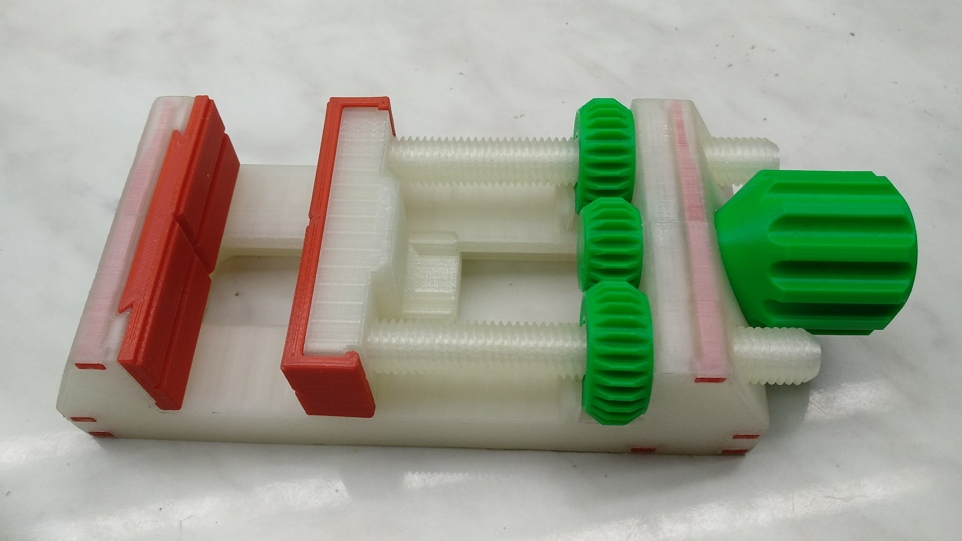

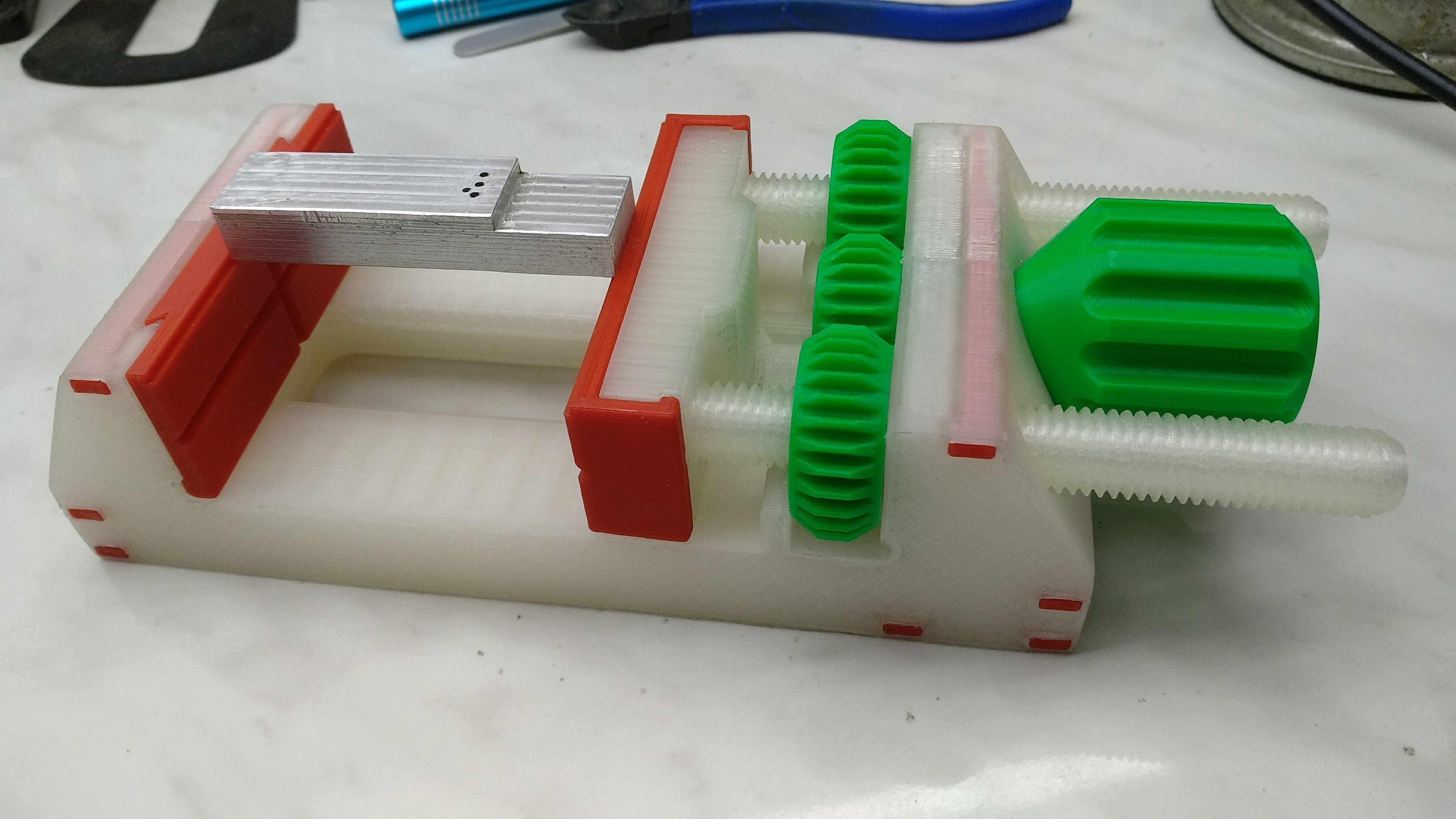

А кому станочные тиски недорого? :hehehe:
IMG_20171027_000844.jpg (17036 просмотров) <a class='original' href='./download/file.php?id=123012&mode=view' target=_blank>Загрузить оригинал (747.5 КБ)</a>
IMG_20171027_002518.jpg (17036 просмотров) <a class='original' href='./download/file.php?id=123014&mode=view' target=_blank>Загрузить оригинал (678.14 КБ)</a>
IMG_20171027_002331.jpg (17036 просмотров) <a class='original' href='./download/file.php?id=123013&mode=view' target=_blank>Загрузить оригинал (766.79 КБ)</a>
Модель не моя, взял на Thingiverse :)

Видел на ютубе видео изготовления этих тисков - там еще подбирали в каком направлении их надо будет печатать для получения максимальной прочности.

nevkon писал(а):для получения максимальной прочности.
Это уже лишнее, я считаю. Эти тиски не предназначены для силового зажима :) Так, платку подержать и т.п. Я их напечатал скорее из интереса, чем из практических соображений :)
Но надо сказать, что спроектированы они для 3D-печати превосходно, все друг в друга вставляется и при этом практически без люфтов. Только резьбу бы сделать трапециевидной и с шагом раза в два больше :)
