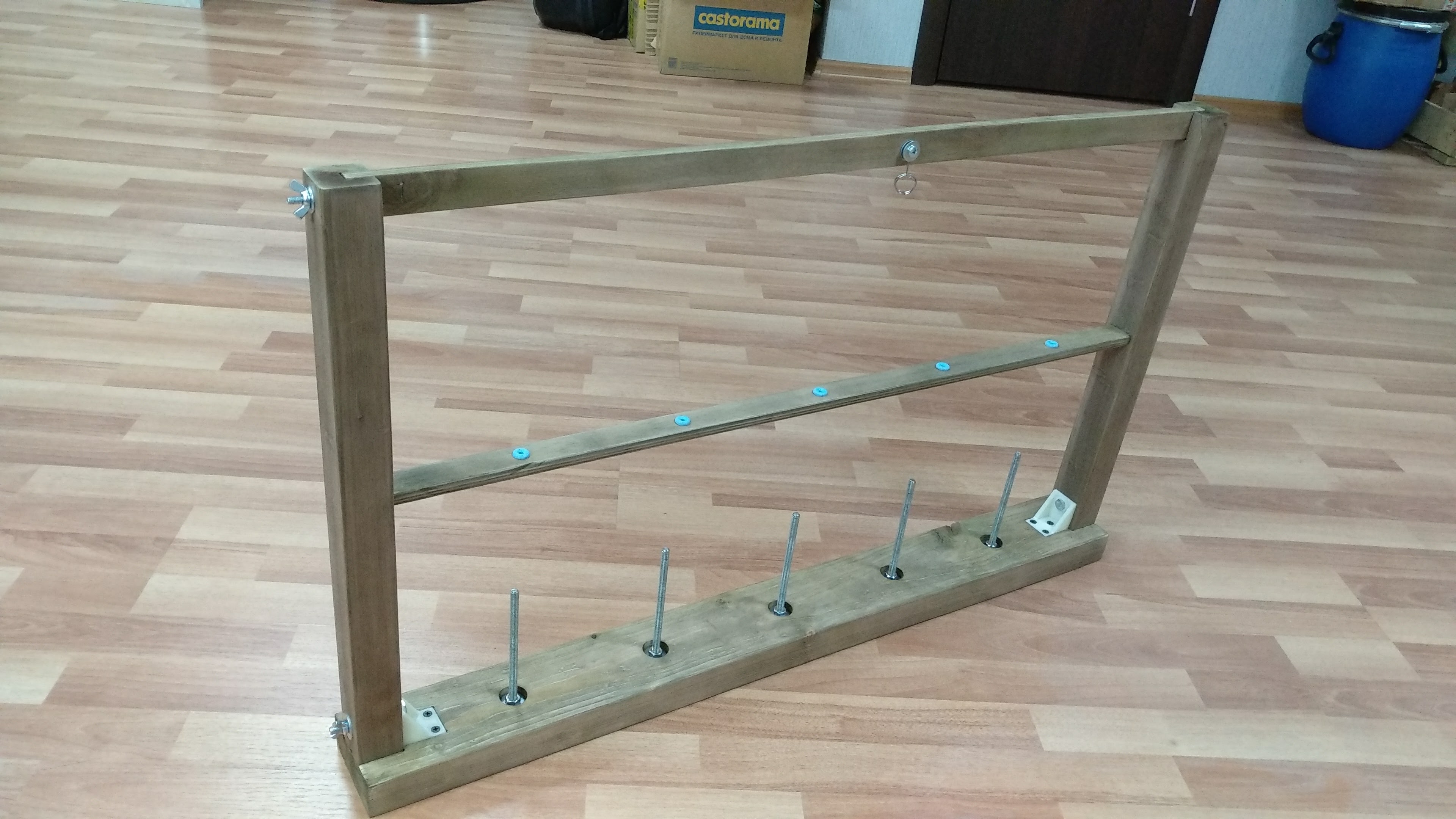

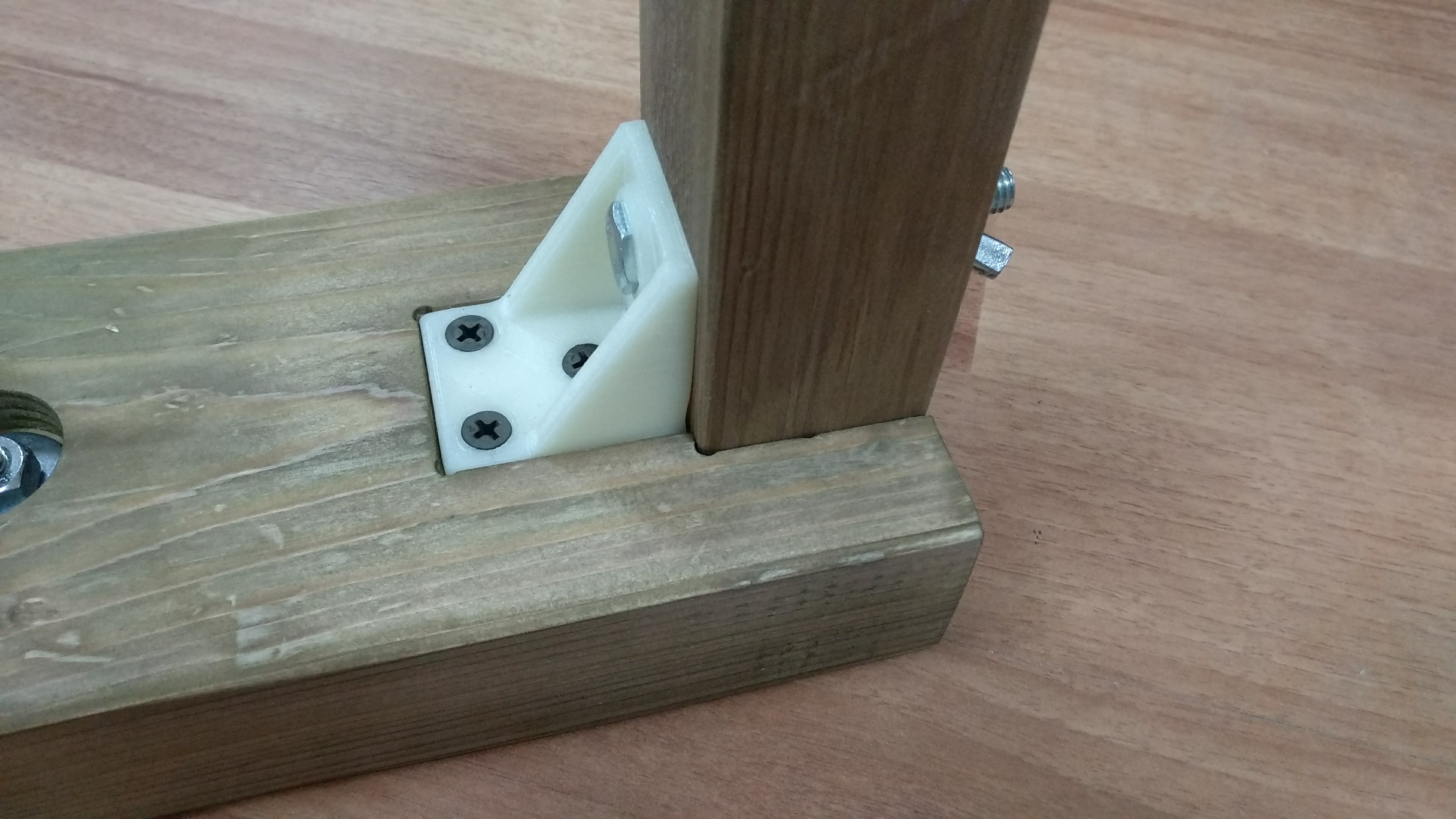

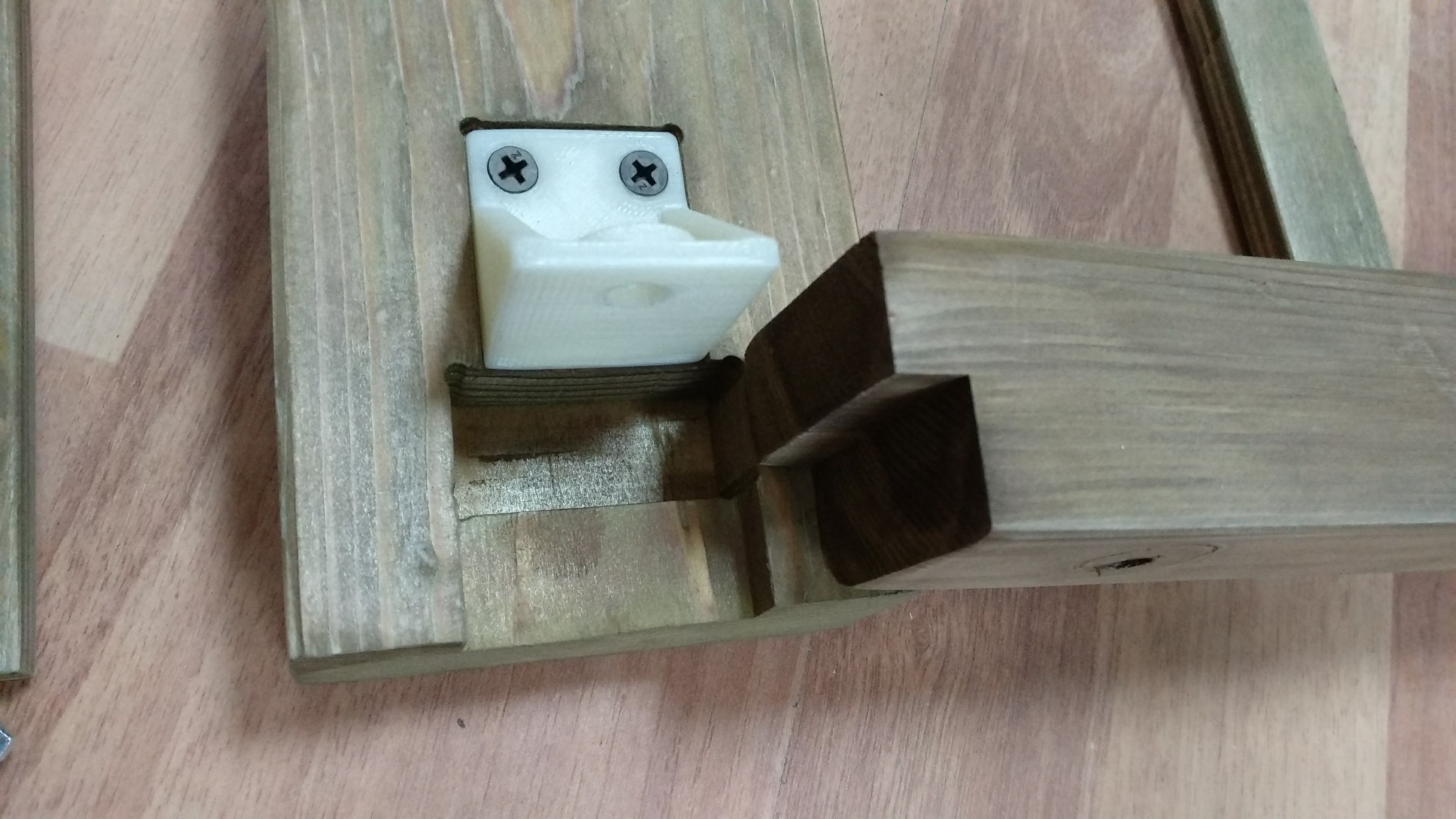

Для того же вязания - станина для объединения ниток с нескольких катушек пряжи.
Правда, станок тут поработал заметно меньше рук :) Плюс еще немного работы нашлось 3D-принтеру - уголки и вставки в среднюю планку.
Размер - 90х55 см. Материалы - сосновый брус, фанера 12мм (по факту 11.5), морилка "Дуб", шпильки М8 и М5, болты, гайки, шайбы :)
Конструкция слегка усложнена в угоду возможности сложить ее чтобы не занимала место при хранении.

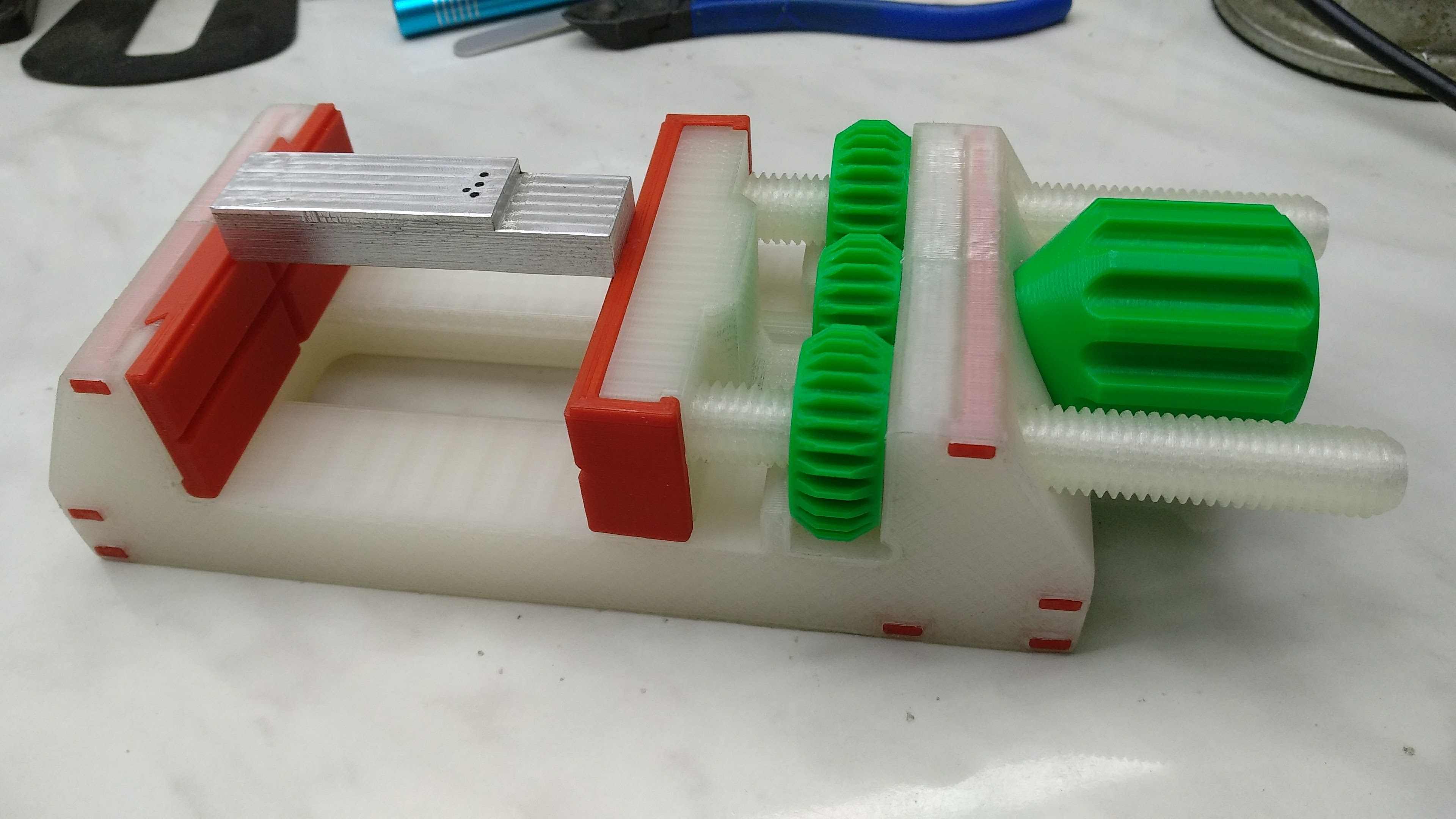

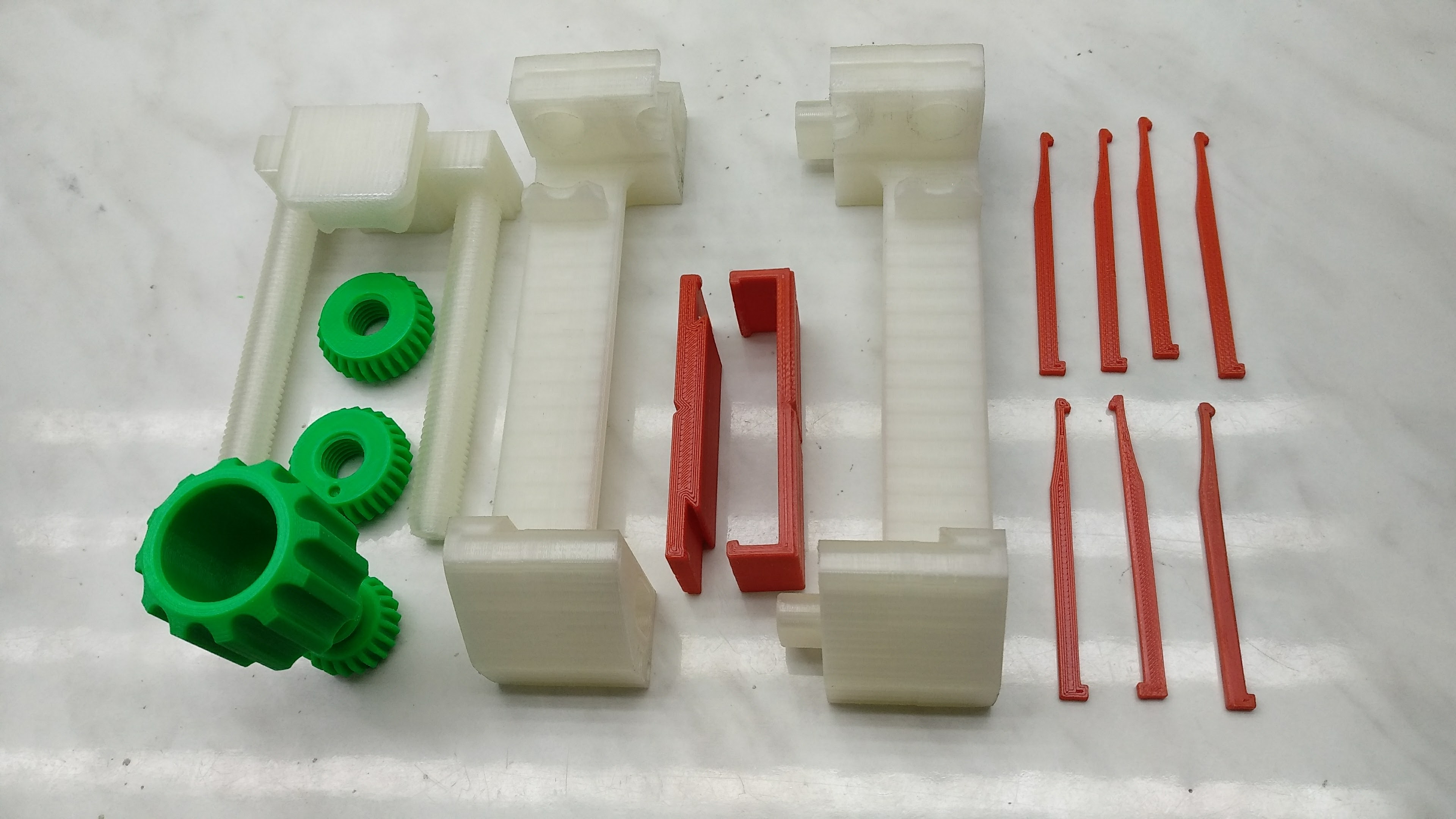

А кому станочные тиски недорого? :hehehe:
IMG_20171027_000844.jpg (17039 просмотров) <a class='original' href='./download/file.php?id=123012&mode=view' target=_blank>Загрузить оригинал (747.5 КБ)</a>
IMG_20171027_002518.jpg (17039 просмотров) <a class='original' href='./download/file.php?id=123014&mode=view' target=_blank>Загрузить оригинал (678.14 КБ)</a>
IMG_20171027_002331.jpg (17039 просмотров) <a class='original' href='./download/file.php?id=123013&mode=view' target=_blank>Загрузить оригинал (766.79 КБ)</a>
Модель не моя, взял на Thingiverse :)

Видел на ютубе видео изготовления этих тисков - там еще подбирали в каком направлении их надо будет печатать для получения максимальной прочности.

nevkon писал(а):для получения максимальной прочности.
Это уже лишнее, я считаю. Эти тиски не предназначены для силового зажима :) Так, платку подержать и т.п. Я их напечатал скорее из интереса, чем из практических соображений :)
Но надо сказать, что спроектированы они для 3D-печати превосходно, все друг в друга вставляется и при этом практически без люфтов. Только резьбу бы сделать трапециевидной и с шагом раза в два больше :)

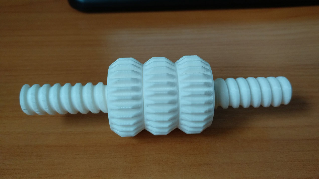

Да, кстати, как игрушка для мальчишки - отличная штука :)
Я их немного переделал - увеличил шаг резьбы, сделал ее трапециевидной, а то слишком уж долго приходится крутить чтобы раскрыть на несколько сантиметров :)
Но еще не пробовал как все встанет - моделить пришлось с нуля, мучаясь со снятием размеров STL-оригинала. Только проверил совпадение резьб в гайке и на винте.

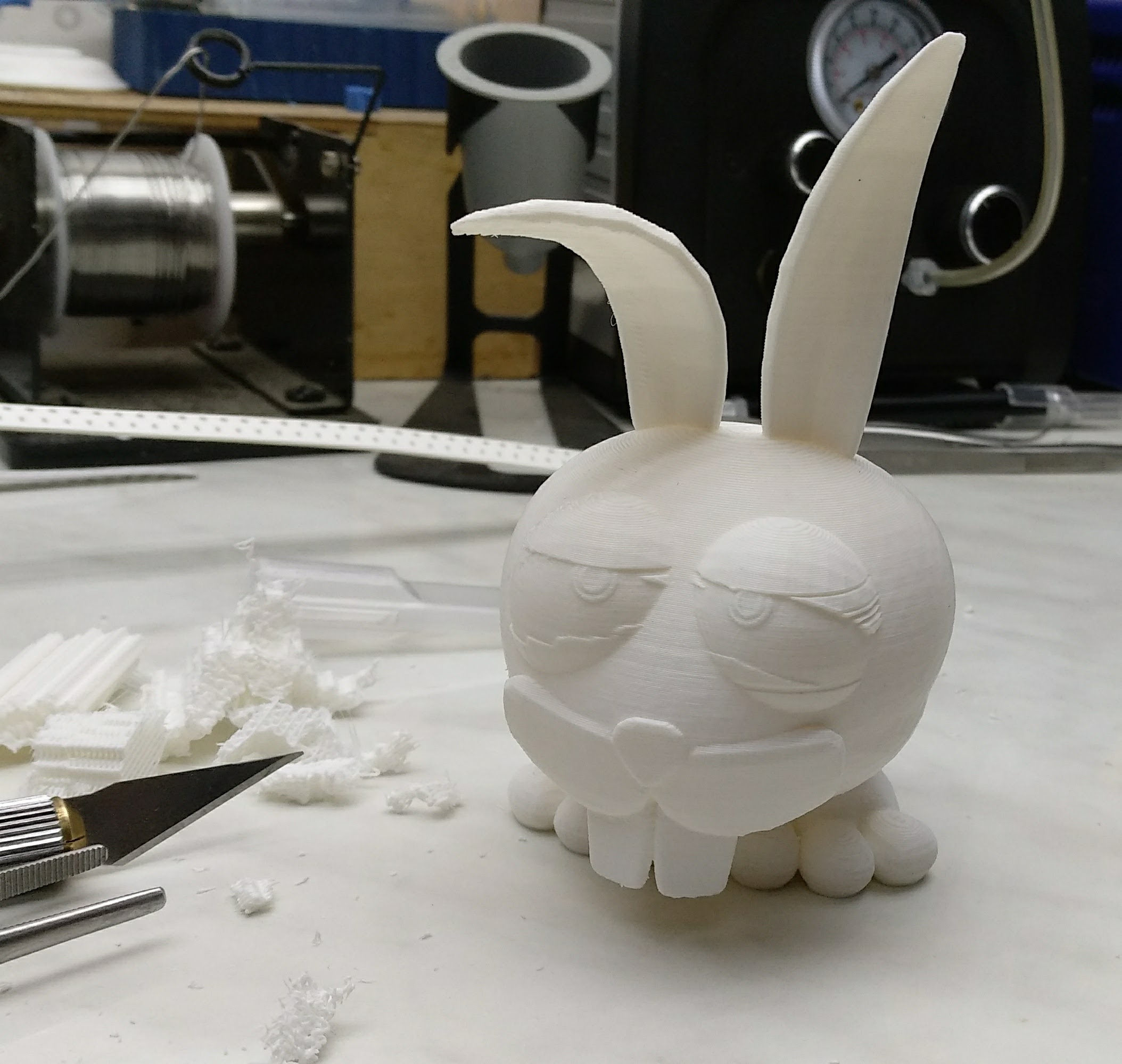

Узнаете без грима? :hehehe:

Похож.

Во! так привычнее)

Отдам жене на покраску, потом может и морковки допечатаю :)
