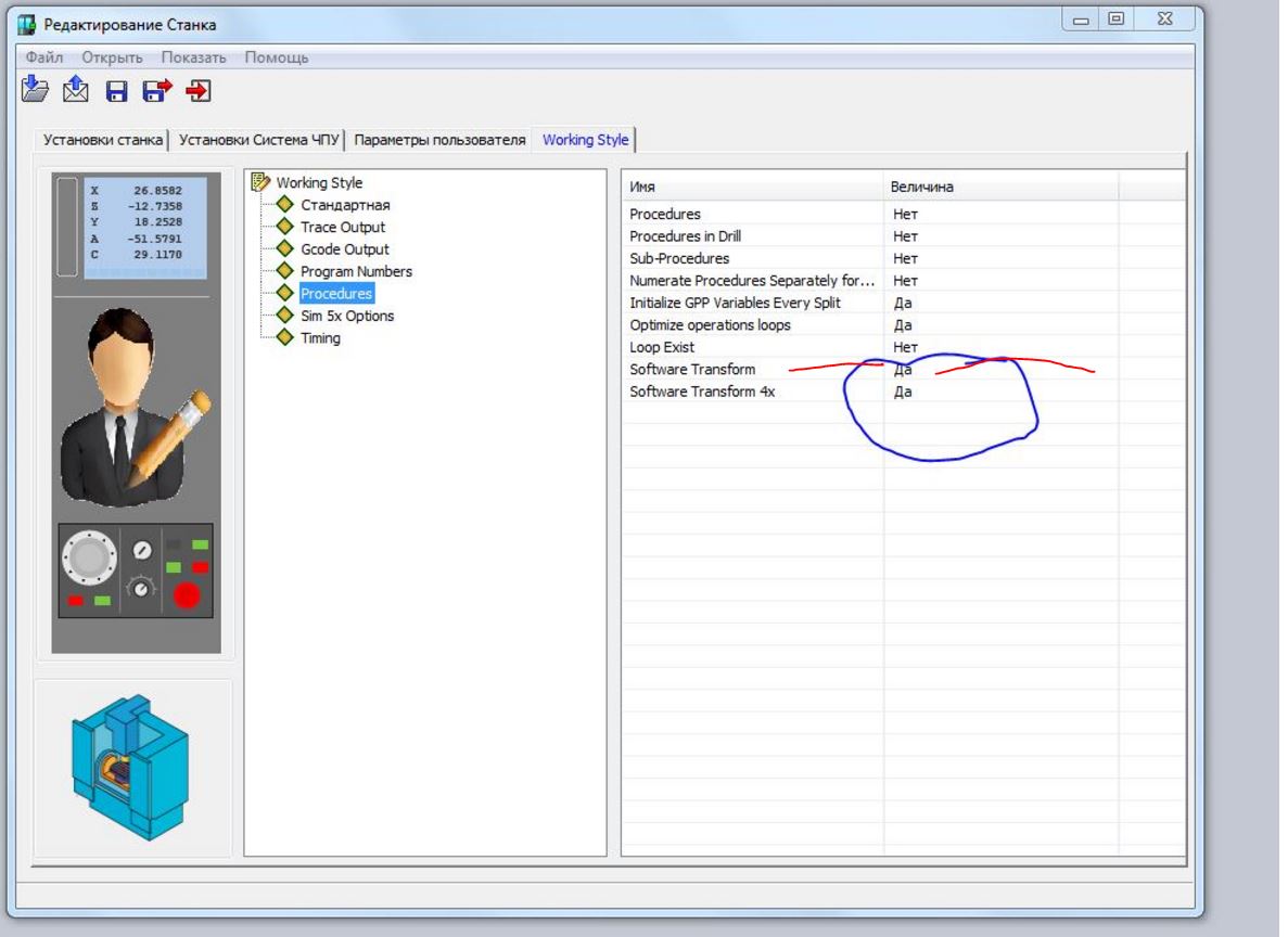

кто знает можноли делать массив переходов. размножить на много деталей сеткой с заданным шагом?

frezeryga писал(а):кто знает можноли делать массив переходов. размножить на много деталей сеткой с заданным шагом?
трансформацию смотри
Re: SolidCAM
Спасибо. Получилось но не совсем. Переход размножился но в уп он повторяется на одном месте. Уп для примера прикладываю.

Re: SolidCAM
поставь ДА, где красное
