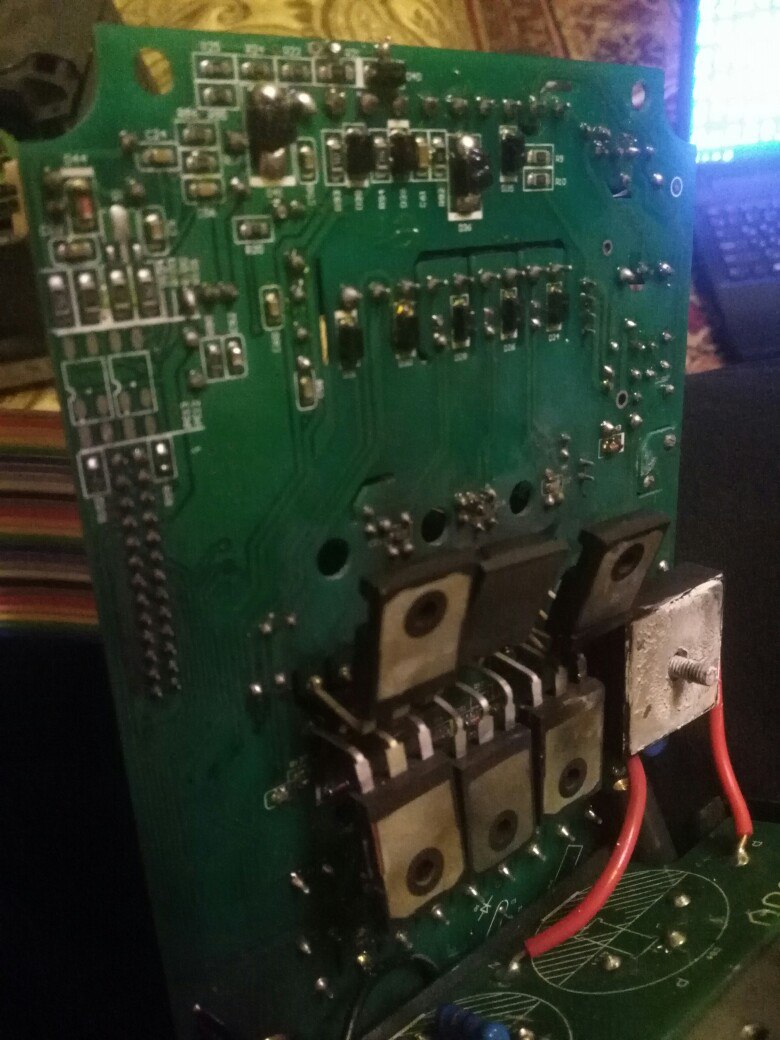

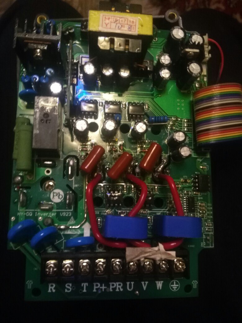

Здравствуйте, вот такая вот беда. пришел комплект шпиндель инвертор 2,2квт. При сборке была совершена оплошность, при закручивание крышки группы контактов на шпиндель протерся провод и замкнул на корпус. На полу все хорошо, но как только поставил на станок! Был крах. Фаза замкнула на землю и сгорели силовые транзисторы. Вопрос такой стоит ли восстанавливать? все 6 транзисторов сгоревший по ним видно(лопнули) ну и все что у них в обвязке. Или все таки в помойку и купить новый?

Выяснить, что именно сгорело, и заменить. Транзисторы скорее всего сгорели 2 шт из 6. Диодный мост тоже мог сгореть. Драйверы тоже проверить. Что там в качестве драйверов? Если оптроны, то дальше них повреждения не пройдут. Если же драйверы не изолированные, то перед началом ремонта надо убедиться, что процессор жив. Иначе не получится отремонтировать.

даже мост мог остаться целым. просто конденсаторы разрядились на ключи со всей дури. обычно вылетают только ключи, драйверы довольно редко.
но надо учитывать собственные силы в умении ремонтировать такие вещи.

serge412 писал(а):Выяснить, что именно сгорело, и заменить. Транзисторы скорее всего сгорели 2 шт из 6. Диодный мост тоже мог сгореть. Драйверы тоже проверить. Что там в качестве драйверов? Если оптроны, то дальше них повреждения не пройдут. Если же драйверы не изолированные, то перед началом ремонта надо убедиться, что процессор жив. Иначе не получится отремонтировать.
Вообще он включается, програмируется и тд, но про пуске он сразу включает защиту по току, я же написал что все 6 силлвых сгорело, так как они раслоились на плате видно еще что от от одной ноги уоторая идет на драйвер сгорел резистор. По сути если запускается сам инвертор то мозги то живые.

покупай новый, этот по тихоньку на досуге чини
