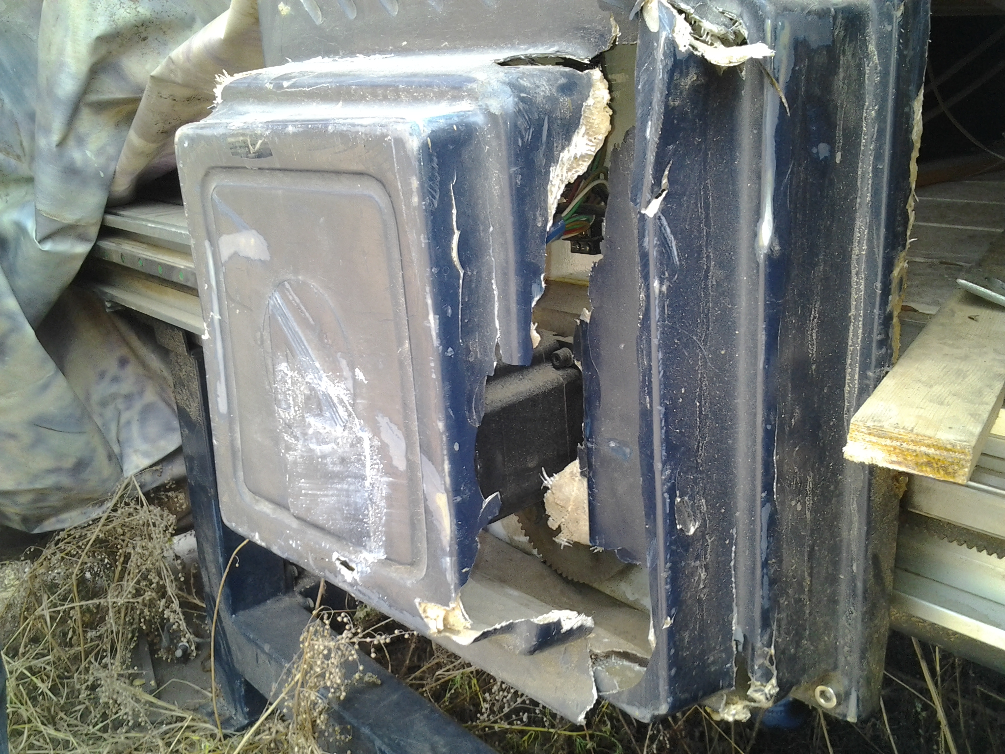

Тоже хотел написать, точнее фото показать.
Проданный нами фрезер(давно), пострадал в транспортной (жаль), в проломах видно какие редуктора стояли, примерно видно.
