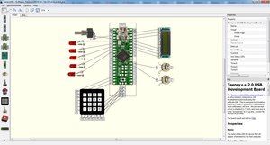

Схема пульта из GenericHid . Фото пульта сделаю после Рождественских праздников .
16k20_pult.jpg (6080 просмотров) <a class='original' href='./download/file.php?id=99470&mode=view' target=_blank>Загрузить оригинал (278.47 КБ)</a>

Я ,аналогично , сделал несколько вариантов на Teensy , платы запустил у производство свои , но очень сложное конфигурирование , нужно много переходов -в HAL файле делать , вручную все проверять не просто . По моему файлу для токарного это видно . Возможности этой идеологии прекрасны , но у меня пришлось делать много плат переходников на 24 вольта , и в результате идею убило . На пульт я вывел функции настройки и подстройки , но экранчик 4- строчный , маленький , на экране компа видно лучше
