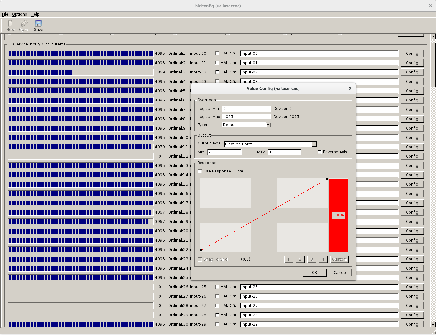

Вот так это выглядит вместе с hidcomp:
в конфигураторе:
hid1.png (11775 просмотров) <a class='original' href='./download/file.php?id=99431&sid=5d95cd21183e36666bbe157588c8ecbc&mode=view' target=_blank>Загрузить оригинал (128.33 КБ)</a>
hid2.png (11775 просмотров) <a class='original' href='./download/file.php?id=99432&sid=5d95cd21183e36666bbe157588c8ecbc&mode=view' target=_blank>Загрузить оригинал (121.03 КБ)</a>
В LinuxCNC:
hid3.png (11775 просмотров) <a class='original' href='./download/file.php?id=99433&sid=5d95cd21183e36666bbe157588c8ecbc&mode=view' target=_blank>Загрузить оригинал (70.93 КБ)</a>
На значения входов не обращайте внимания - лень было подключать модули входа и выхода. :)
