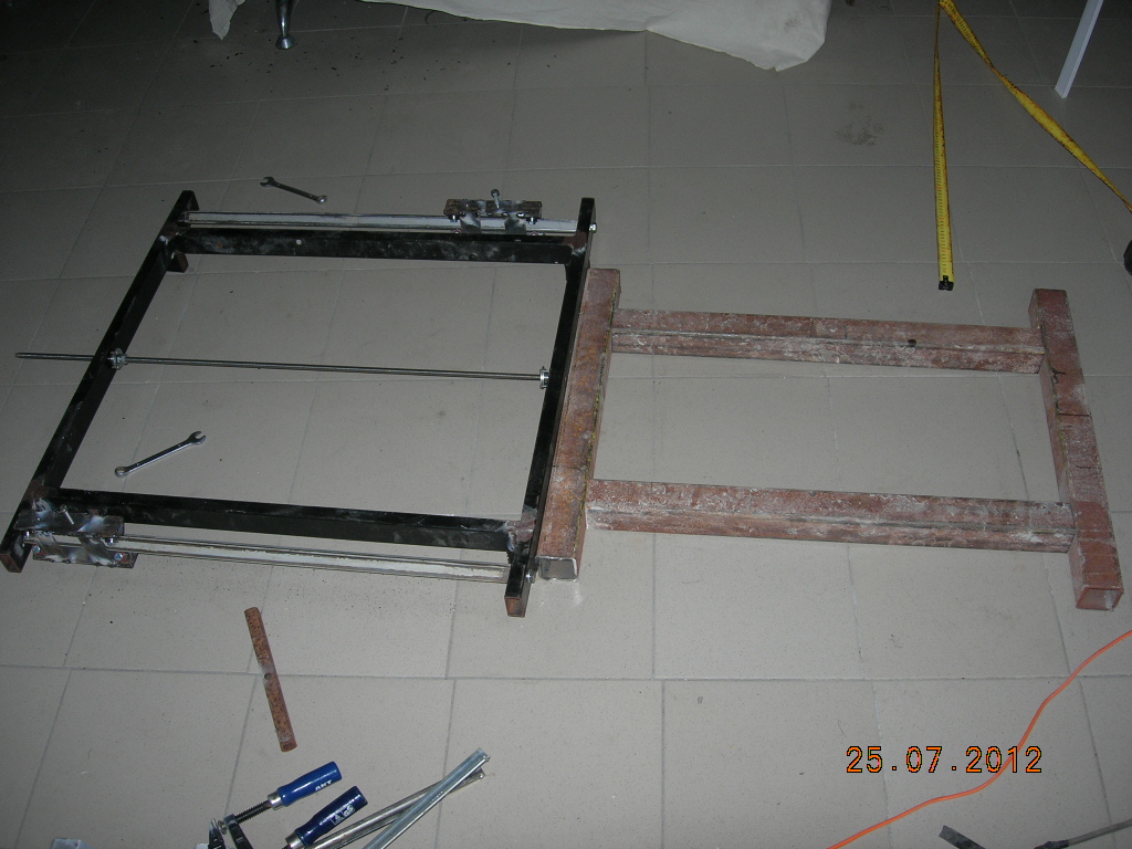

Решился на постройку станка из металлопрофиля,идея не нова,но для первого станка думаю это самый бюджетный вариант.

Есть фото и видео,сейчас буду стараться выложить
станина (6681 просмотр) <a class='original' href='./download/file.php?id=7131&mode=view' target=_blank>Загрузить оригинал (313.97 КБ)</a>
станина
изготовление стойки портала (6681 просмотр) <a class='original' href='./download/file.php?id=7132&mode=view' target=_blank>Загрузить оригинал (258.35 КБ)</a>
каретка (6681 просмотр) <a class='original' href='./download/file.php?id=7133&mode=view' target=_blank>Загрузить оригинал (269.12 КБ)</a>
каретка
DSCN7372.JPG (6681 просмотр) <a class='original' href='./download/file.php?id=7134&mode=view' target=_blank>Загрузить оригинал (246.34 КБ)</a>

А что хочешь на нем обрабатывать?
Я делал станок по похожей схеме, в итоге мне не понравилось крепление "рельсов" по Х.
Также _обязательно_ на оси Y и Z надо делать каретки такие же как на Х - чтобы они зажимали трубу с двух сторон, а не просто стягивали две трубы вместе - иначе, трубу просто прогибаются на 1мм в центре и на оси появляется не хилый люфт, который умножается на плечо оси и выходит громадный, пусть и упругий, но люфт на фрезе!
Ну и еще ось Z лучше делать как можно меньше - в итоге получится более жесткий станок.

Посмотрел я твой станок,честно говоря он мне тоже не очень понравился,хотя ось Z дала пищу для размышлений.В моём случае я изначально пытался заложить жесткость,особенно по оси У,для изготовления портала была применена труба 25*25,максимально занизил расстояние между нижней направляющей и столом,чтобы в последствии уменьшить плечо нагрузки,в тоже время довольно широко разнёс сами направляющие.Очень не плохо получилась нижняя перемычка портала,добавив общей жесткости оси У.Сейчас в ступоре как реализовать ось Z и прикрепить её к оси У.Также вызывает трудности реализация ходовой гайки.
