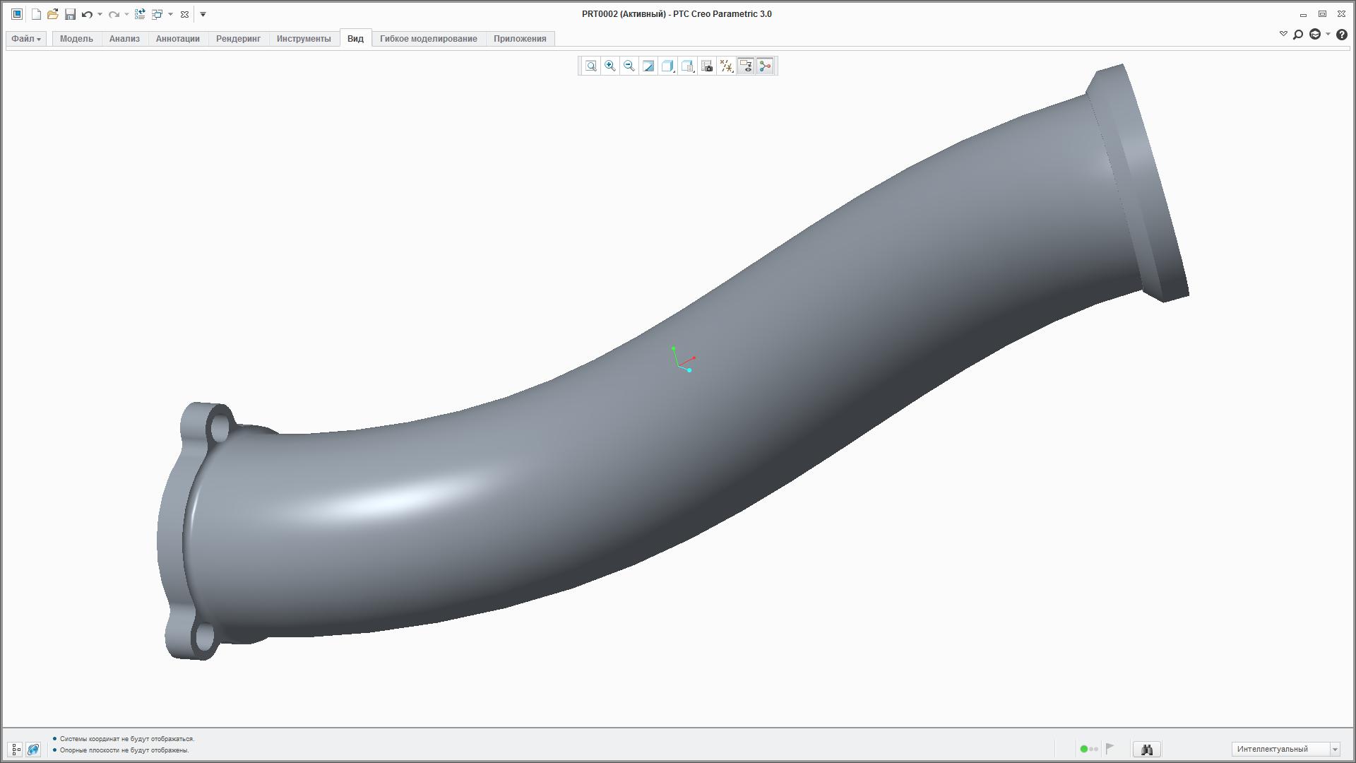

Рабочее поле: 600х300х400
Чертежи, фото, видео станка: http://gizmodo.com/giant-multi-headed-3 ... 1766829075
Вопрос: Существует ли на данный момент плата управления, которая способна управлять 2мя (или более) независимо управляемыми экструдерами на одном поле, для печати одной детали с противоположных сторон (либо разбиением на сегменты.)
На данном изображении такой процесс в работе, это я так понимаю пром. установка.
https://i.kinja-img.com/gawker-media/im ... 4s6hlg.gif
Задача - скоростное прототипирование.
Детали трубчатой конструкции, тонкостенные.
Макс габарит детали по длине около 600мм.
Детали пустотелые, трубчатые с внешними фланцами, диаметр трубы 50-110мм. + торцевые фланцы которые желательно выполнить с юолее высокой точностью (целевая в раене 0.1мм). Само тело может иметь существенные проблемы как в точности самой поверхности (ступенчатость), также допустимы незначительные ошибки в геометрии которые не влияют на габарит и положение фланцев на концах модели (отверстия либо локальные провалы поверхности, расслоения, каверны, волны на поверхности тела трубы).
Вопрос практикам.
1.Есть ли реализация сходной 2х экструдерной технологии на хобийном уровне.
2.Если применять один экструдер то какая скорость выполнения подобной детли может быть получена в теории.
3.Какой диаметр сопла, на какие скорости должен быть расчитан принтер, какая толщина одного слоя может быть применима при выполнении подобной детали.
4.Стоит ли рассматривать горизонтальное положение как оптимальное для получения макс. скорости выполнения задания.
5.Какая конкретно модель экструдера должна быть в данной задаче
6.На какое время выполнения задания можно расчитывать имея схожий по конструктиву но с большим по длине полем принтер "3Д принтер AKlion 2" из темы nik1.
http://www.cnc-club.ru/forum/viewtopic. ... 46#p313846
7. Имеет ли смысл переход на винты и создание более жесткой конструкции с целью получения более высоких скоростных параметров.
Пример реализации принтера без ременной передачи есть в теме "3d принтер "Антикитай" на рельсах и швп" http://www.cnc-club.ru/forum/viewtopic. ... 5&start=40

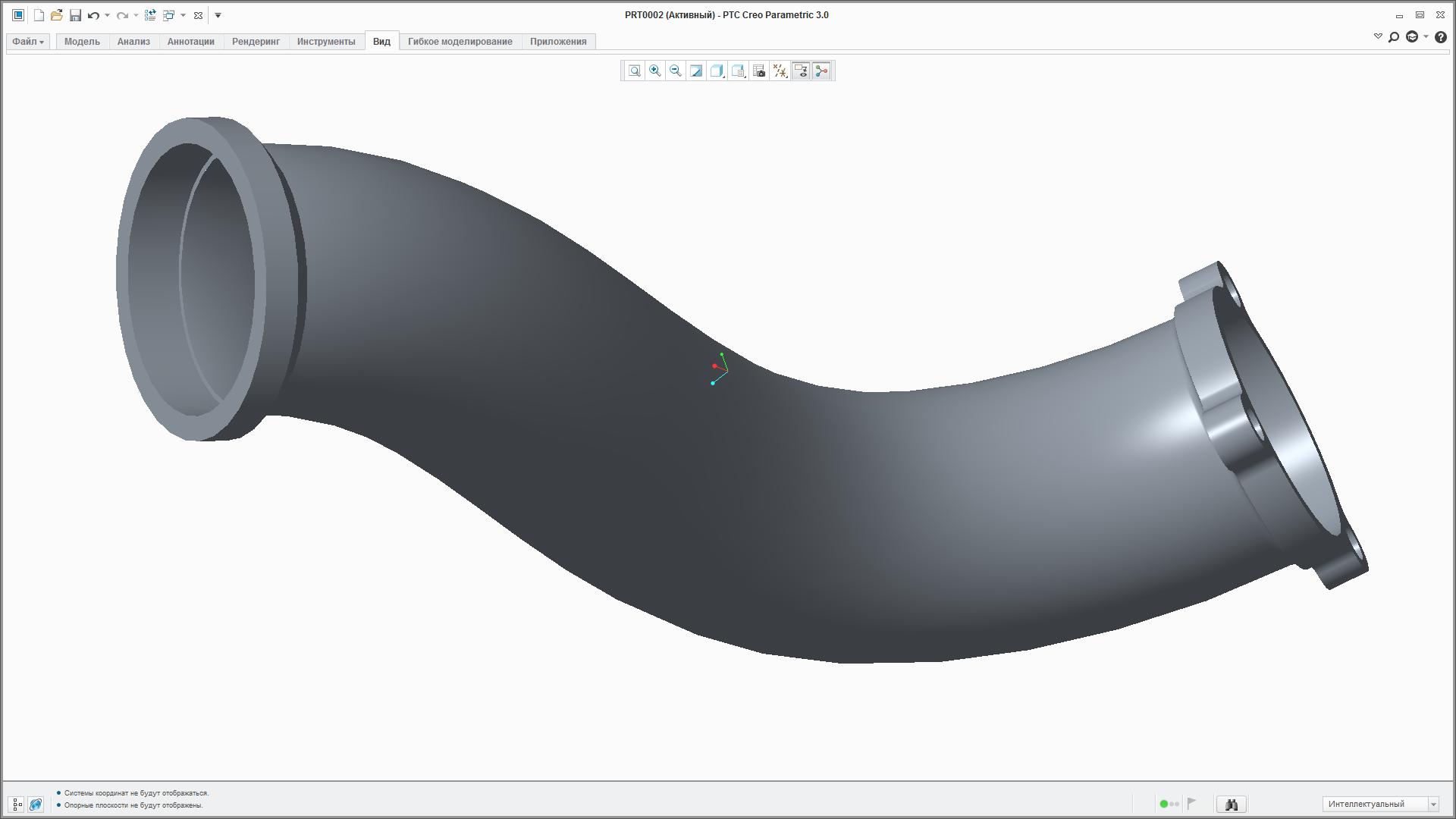

Конкретно данная деталь для примера.
V=207695 mm3
L=400mm
D=75
S=1.8
clipboard_image.319.jpg (3755 просмотров) <a class='original' href='./download/file.php?id=98709&mode=view' target=_blank>Загрузить оригинал (91.3 КБ)</a>
clipboard_image.320.jpg (3755 просмотров) <a class='original' href='./download/file.php?id=98710&mode=view' target=_blank>Загрузить оригинал (85.42 КБ)</a>

При печатью расплавленным пластиком положение фланцев на подобной модели может уходить на миллиметры. Причем вовсе не факт, что при повторении печати это будет происходить в том же направлении и на ту же величину.

Теоретическая производительность 25 мм3/с, теоретическое чистое время 2.5 часа :)
В реальности конечно больше, дайте модель для оценки.
Я бы попробовал на своем принтере (D450 x 700) распечатать эту деталь.

Увод в несколько мм недопустим.
Какие есть возможности повышения точности на данных деталях ?
Будет ли решением подбор пластика с низким. коэф. усадки.

Детали эти и так довольно быстро будут печататься, к чему вам 2 экструдера? Неужели 4-6 часов не устроит?
Материал надо подбирать и пробовать, выбор пластика сейчас достаточный.

Деталь такой формы надо печатать вертикально. Поэтому хитрые принтеры с параллельной печатью отпадают (да и нереально сделать).
Если так уж печет, можно поставить 3-4 принтера и печатать одновременно по частям.
Или печатать фланцы и соединять их некой трубой.
