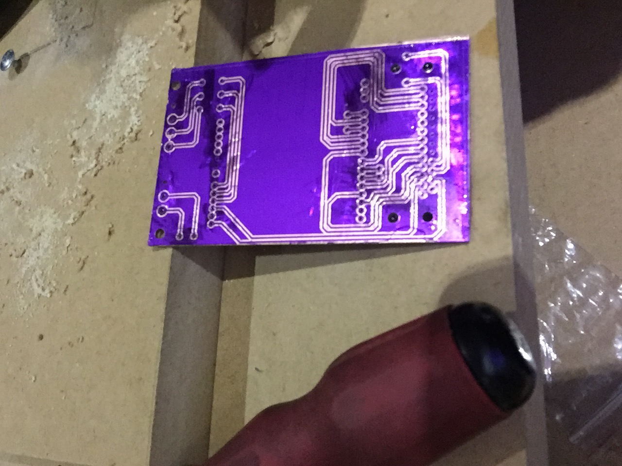

Если сперва травить ... Не представляю, как с такой точностью закрепить плату на столе :(

может стоило гравером? и никакой мороки с банкам-склянками :roll:

Зачем гравер?
Почти готово уж

Так то фоторезист я не первый раз пользую. Просто раньше не для плат использовал.
IMG_3103.JPG (3758 просмотров) <a class='original' href='./download/file.php?id=98943&mode=view' target=_blank>Загрузить оригинал (295.82 КБ)</a>
IMG_3152.JPG (3758 просмотров) <a class='original' href='./download/file.php?id=98944&mode=view' target=_blank>Загрузить оригинал (241.96 КБ)</a>
Re: Помогите задизайнить плату GRBL->LPT
Andrey@KZN писал(а):Если сперва травить ... Не представляю, как с такой точностью закрепить плату на столе :(
Я делаю так: в программе создания п.п. за пределами платы делаю в 4-х местах контрольные отверстия диаметром 1 мм.
После этого на станке креплю плату, и подвожу на глаз в начальную точку, и обнуляю координаты на станке, и запускаю сверление именно этих отверстий.
После снимаю плату, лутом накатываю схему, травлю, и на станке в те 4-ре просверленных отверстия вставляю гвоздики, и по ним обратно позиционирую плату, и снова зажимаю. И сверлю.

Не без косяков, но вручную поправить, вроде, реально

Что обидно - плата не пошла в дело.
А причина проста - кривой макрос ардуины для sprint-layout. Ноги не совпали.
Ну зато перерисую на однослойку с перемычками и отфрезерую...
