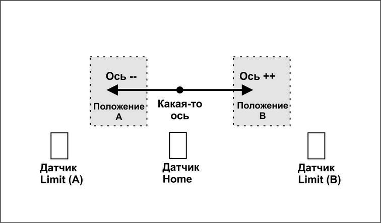

Под NC нужно всего 3шт по одному на ось Y,X,Zevgentiy901 писал(а):Индуктивный датчик LJ12A3-2 класс A NPN-7шт

Может я не понял правильно, но по х-3шт лимит+1шт номе, по у-1шт лимит+номе, по z-1шт номе. Если ошибаюсь поправте пожалуйста.NikolayUa24 писал(а):Под NC нужно всего 3шт по одному на ось Y,X,Z

У вы но только 3. Можно поставить NC без платы и посмотреть что к чему http://www.cnc-club.ru/forum/viewtopic. ... 47#p291892evgentiy901 писал(а):Может я не понял правильно, но по х-3шт лимит+1шт номе, по у-1шт лимит+номе, по z-1шт номе. Если ошибаюсь поправте пожалуйста.NikolayUa24 писал(а):Под NC нужно всего 3шт по одному на ось Y,X,Z

Приветствую! Мое мнение: надо ставить по 3 датчика на ось: 2 концевых и home. http://www.cnc-club.ru/forum/viewtopic. ... &start=560 пост #572 . Я с Den39 согласен полностью! Здесь продолжение http://www.cnc-club.ru/forum/viewtopic. ... 52#p324452 пост #55. Но решать вам!evgentiy901 писал(а):Может я не понял правильно, но по х-3шт лимит+1шт номе, по у-1шт лимит+номе, по z-1шт номе. Если ошибаюсь поправте пожалуйста.NikolayUa24 писал(а):Под NC нужно всего 3шт по одному на ось Y,X,Z

А при хомлении "какая-то ось" в какую сторону должна ехать в поисках датчика HOME?..Rom327 писал(а):Приветствую! Мое мнение: надо ставить по 3 датчика на ось: 2 концевых и home.

На картинке Home условно по-середине. На моем станке Home в 5мм от limit A и ось едет в минус. Но можно прописать хомление и в плюс, тогда Home будет находиться возле limit B.UAVpilot писал(а):А при хомлении "какая-то ось" в какую сторону должна ехать в поисках датчика HOME?..Rom327 писал(а):Приветствую! Мое мнение: надо ставить по 3 датчика на ось: 2 концевых и home.

Вот именно так и хотели.Rom327 писал(а): Мое мнение: надо ставить по 3 датчика на ось: 2 концевых и home.

А какой тогда смысл в отдельном датчике?..Rom327 писал(а):На картинке Home условно по-середине. На моем станке Home в 5мм от limit A и ось едет в минус. Но можно прописать хомление и в плюс, тогда Home будет находиться возле limit B.

В Mach3 можно настроить один датчик как Home и Limit одновременно. Если выполняется поиск баз, то он используется как датчик Home, а остальное время как Limit.

Я уже отвечал на такой вопрос, впору новую тему открывать, но отвечу еще раз. Концевые датчики служат для безопасности механики станка. Они включены в систему питания приводами, шпинделя, пневматики и прочего. Пока все нормально, софт и механика работают штатно, концевики как бы и бездействуют. Но если случается ошибка оператора, софта, включая и софтлимиты, управляющей программы или железа и ось попрет за пределы рабочего поля, тут датчики сработают и обесточат силовую часть станка. Станок остановится. Таким образом удается избежать удара об опоры. Просто, надежно и недорого.shalek писал(а):В Mach3 можно настроить один датчик как Home и Limit одновременно. Если выполняется поиск баз, то он используется как датчик Home, а остальное время как Limit.

Вот и я о том же. Зачем три датчика, если один из лимитов может выполнять функцию Home. Хватит и двух.Rom327 писал(а):Я уже отвечал на такой вопрос
А если не сработают?Rom327 писал(а):тут датчики сработают и обесточат силовую часть станка. Станок остановится. Таким образом удается избежать удара об опоры.
Четвертый поставить, чтобы контролировал три предыдущих?
