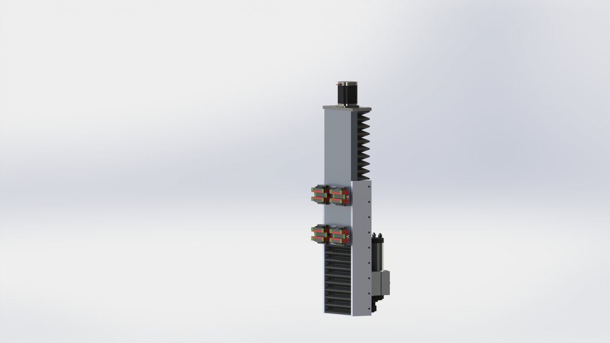

И 100 мм лишних напрягает в ущерб жесткости а с другой стороны если брать такую конструкцию то нет возможности закрыть механизмы от пыли и стружки,начисто не очистишь со временем наверно забьет все
Re: ИЗ профильного металла по алюминию 900х700х200
Все можно закрыть, в крайнем случае скребки поставить. Но чистить/смазывать надо и так, и сяк.
Какраз таки на обртную схему защиту поставить сложнее. Например ленту на нее ваще никак непоставиш.

Chpok
Сообщения: 371
Репутация: 18
Сообщение Chpok »
MGG писал(а):Да тут та и предусмотрена защита, просто мое рукожопие немного подзатянуло процесс, но в этой конструкции она будет и предусмотрена Фрезерягой.
Можно гденить глянуть а то чего то не приходит ничего в голову,на своем варианте я так примерно сообразил
С гофрой 2.JPG (5021 просмотр) <a class='original' href='./download/file.php?id=98619&mode=view' target=_blank>Загрузить оригинал (20.73 КБ)</a>
С гофрой 1.JPG (5021 просмотр) <a class='original' href='./download/file.php?id=98620&mode=view' target=_blank>Загрузить оригинал (20.65 КБ)</a>
Частенько рекомендуют разносить валы, когда подвижной стол.
Хочу спросить.
То почему на оси Х не разносят на крайние точки плиты каретки (валы) а только в нижней части? (пример на "фотографиях" выше)
Приведу пример на моей будущей конструкции. (Как созрею и дорисую выложу на общий суд, что бы неучтенные косяки исправить)
001 - копия.JPG (4866 просмотров) <a class='original' href='./download/file.php?id=98780&mode=view' target=_blank>Загрузить оригинал (107.3 КБ)</a>
002 - копия.JPG (4866 просмотров) <a class='original' href='./download/file.php?id=98781&mode=view' target=_blank>Загрузить оригинал (90.56 КБ)</a>
Вопрос как бы не конкретно к тебе, а в общем, кто знает.
Многие так делают как у тебя. Но рекомендуют разносить подальше (на максимальное расстояние) рельсы и каретки по возможности.
С гофрой 2.JPG (4866 просмотров) <a class='original' href='./download/file.php?id=98783&mode=view' target=_blank>Загрузить оригинал (46.25 КБ)</a>

В моем случае разбег диктует ширина балки портала
Вот тут вроде все написано : http://darxton.ru/wiki-article/konstruk ... ka-s-chpu/
Я это понимаю.
Но почему не рекомендуют и балку расширять в таких случаях, как и с подвижным столом?
разносить надо в пределах балки и существующих элементов а не просто разносить.
frezeryga писал(а):разносить надо в пределах балки и существующих элементов а не просто разносить.
Нагрузки плохо не сказываются на таком вылете плеча, кода идет обработка на максимальной высоте?
Когда ближе к столу идет обработка, то понятно что нагрузка как раз попадает на каретки.

Chpok
Сообщения: 371
Репутация: 18
Сообщение Chpok »
xenon-alien писал(а):Я это понимаю.
В виду достаточной жесткости наверно нет смысла делать шире чем оно надо
frezeryga писал(а):Ребра надо ставить в любом случае на любых плоских деталях.
Например вот так?
С гофрой 21.JPG (4813 просмотров) <a class='original' href='./download/file.php?id=98792&mode=view' target=_blank>Загрузить оригинал (43.62 КБ)</a>
