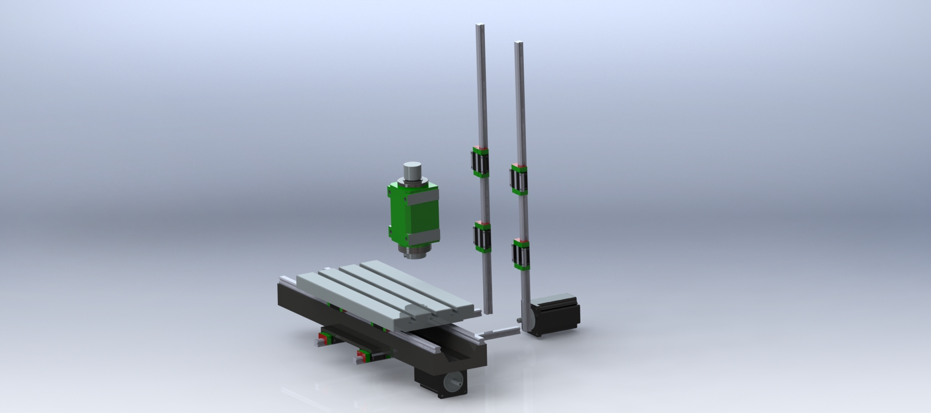

Ну собственно все на фото.
Как бы я не нахваливал ластохвосты, но данные услужили только в минус. Тк клин есть только на Зет оси, а на остальных сухаря бестолковые, выбрать момент когда нет люфта и когда легкий ход очень трудно было(В отличии от клиньев), иногда приходилось перетягивать, приводам то пофиг что тянуть, а вот опоры вала и сама гайка ШВП дали слабину, если с опорами рзобрался, SKF подшипники с натягом, то вот пара Гайка+винт умерли и люфт стал просто невероятным 0.07мм, что меня ну ни как не устраивало...Винты к слову китай 16.
Теперь уже в коробке лежат рельсы 20 и 20 винты Хивин. Кстати винт просто на голову труднее обрабатывался чем китайские.
Ну и собственно пораскинув мыслями, решил в корне перелопатить конструкцию, и походу придется обращаться к литью чугуна.
Максимально сохранив базы, саму консоль стола поставлю на новоиспеченную станину, как колонну, ход в 200мм обеспечен.
Рисую 3д модельку, дабы не быть голословным.

Вообщем, то что выкладывал на фото это только начало.
Решил оставить от старого станка только столик с пазами, сам столик не убитый и расположение пазов мне крайне удобно.
Пока решил расположить имеющиеся комплектующие, заодно прикинув задающую поле и кинематику. На счет салазки это пока просто прикидочно, хочется все таки сделать их максимально легкими и достаточно технологичными с точки зрения литья, да все что бы было технологично по литью, поэтому уже встречался с литейщиками обсуждал с ними какими должны быть детали ну и книжек умных у них набрал :)
CNC.JPG (4129 просмотров) <a class='original' href='./download/file.php?id=98533&sid=0529561be848ace502cfcd2cc70be8c9&mode=view' target=_blank>Загрузить оригинал (591.07 КБ)</a>
Поле кстати вырисовывается 500 250 250, ход по зет может быть сделаю и 300, дабы накинув столик с 4+5 осью хватило с запасом. Задумался о покупке более мощного мотора для шпинделя, хочется все таки найти баланс скорость вращения и крутящий момент не прибегая ко второму высокооборотистому шпинделю. Крутил на днях Аир1.5кв 6000 в течение 10 минут, криминал не выявлен :) вибрации только, но уже нашел к кому обратиться с балансировкой вала, так что буду еще экпериментировать дальше.
Александр_
Сообщения: 1740
Репутация: 122
Re: 6е463 по всему 300х200х250
Сообщение Александр_ »
Yarrr писал(а):Решил оставить от старого станка только столик с пазами
Вот об этом я чуть выше и писал. С такими вложениями это получилась бы каша из топора (я был в подобной ситуации). А если исключить слабое звено в виде самого станка то может получиться гораздо лучше.
Yarrr
Сообщения: 496
Зарегистрирован: 17 дек 2015, 19:58
Репутация: 723
Настоящее имя: Ярослав
Сообщение Yarrr »
Александр_ писал(а): А если исключить слабое звено в виде самого станка то может получиться гораздо лучше.
Вот не могу я, когда чтото режет глаз мне)
Это первый станок все таки, и допускал ошибки, теперь подхожу более тщательно, и думаю получится на уровень лучше.
