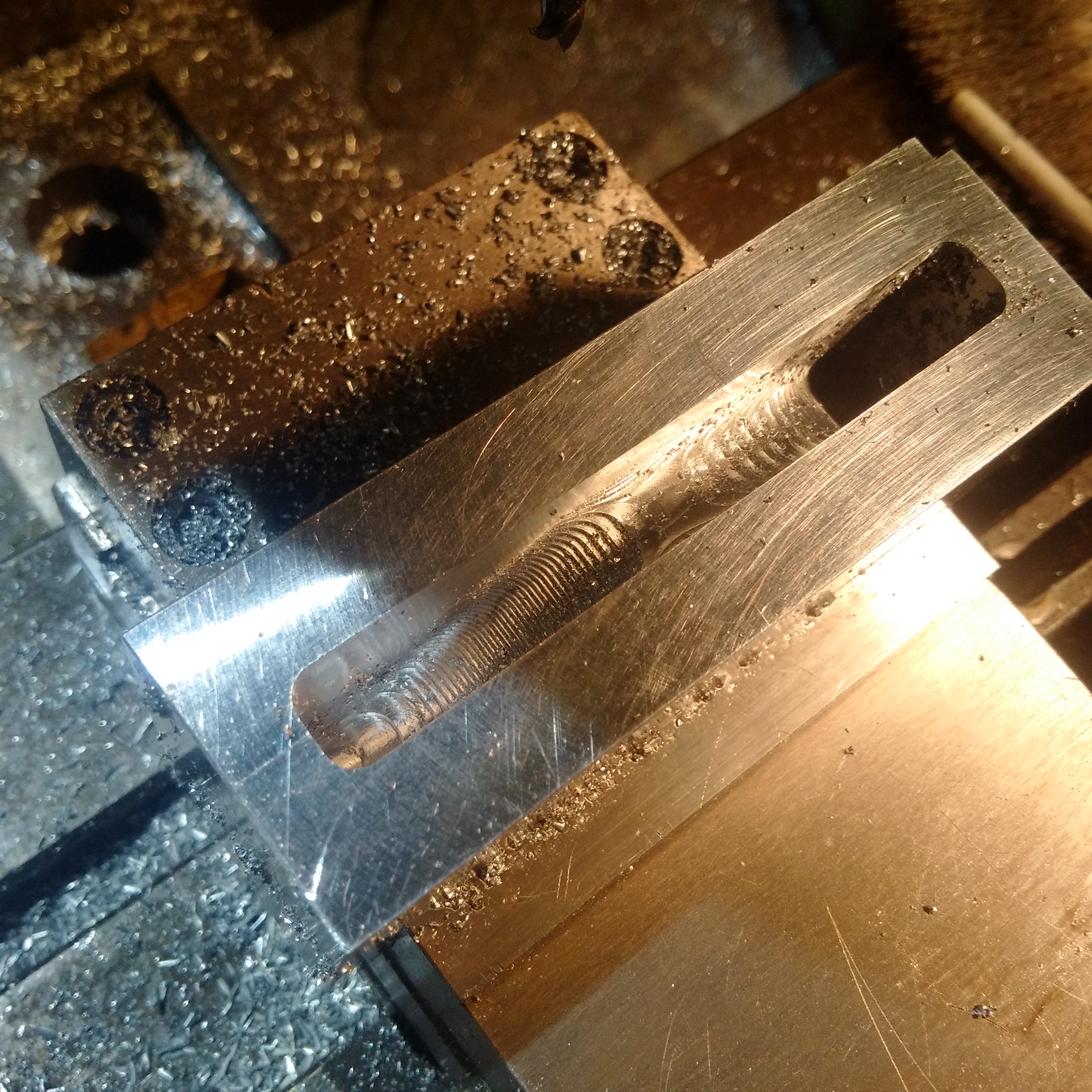

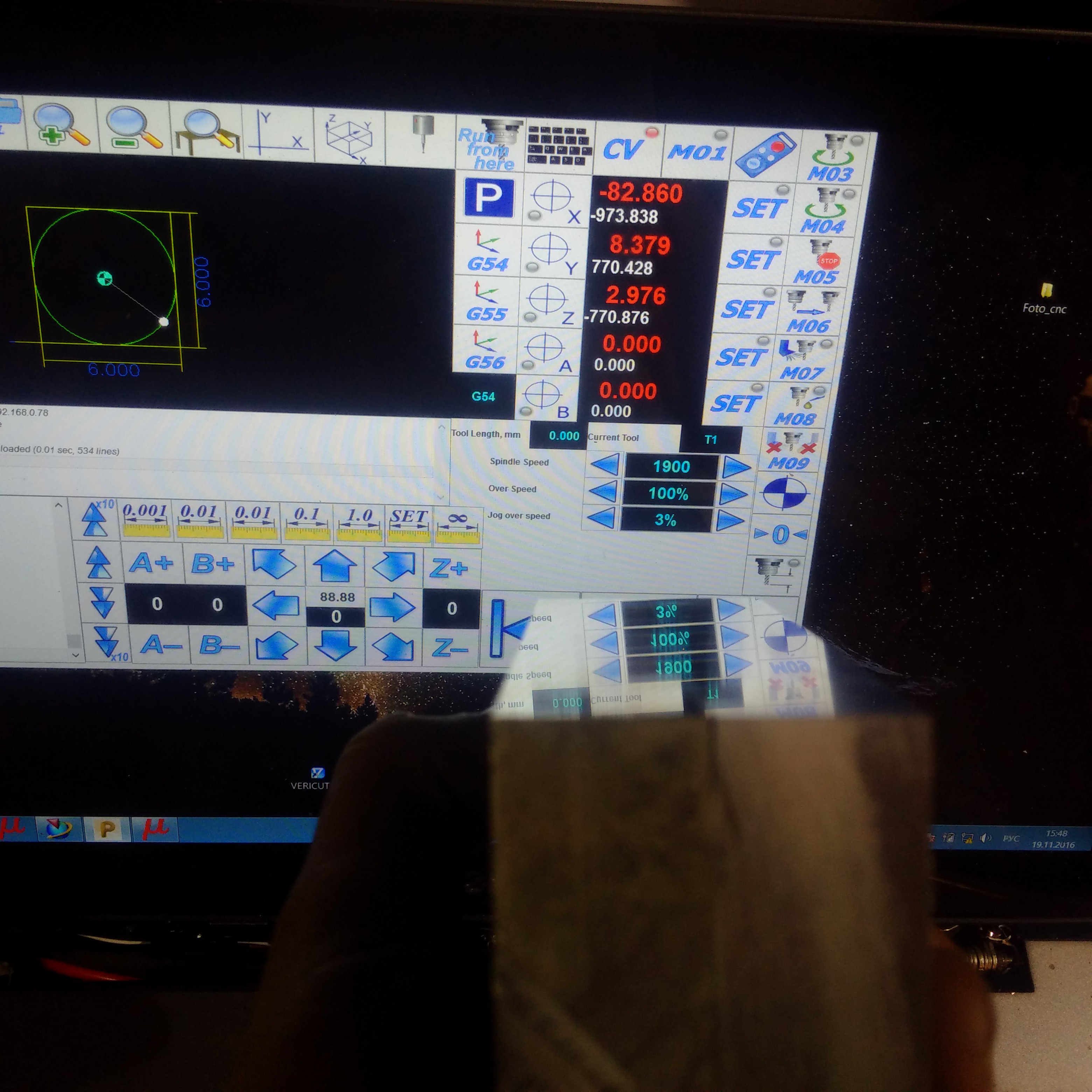

На днях тестил кромкоискатель, как для теста заодно решил попробовать расточить в чистовую. Пытался снять 400фпс, но качество при заливки с телефона в ютуб ну совсем уж просело.
Но я в восторге от кромкоискателся + новенькой расточной головки :)
По станк добавил высокооборотистый шпиндель для чистовых проходов, качество шероховатости поверхности повыссилось на уровень!
https://www.youtube.com/watch?v=fjgqLIf4Adg

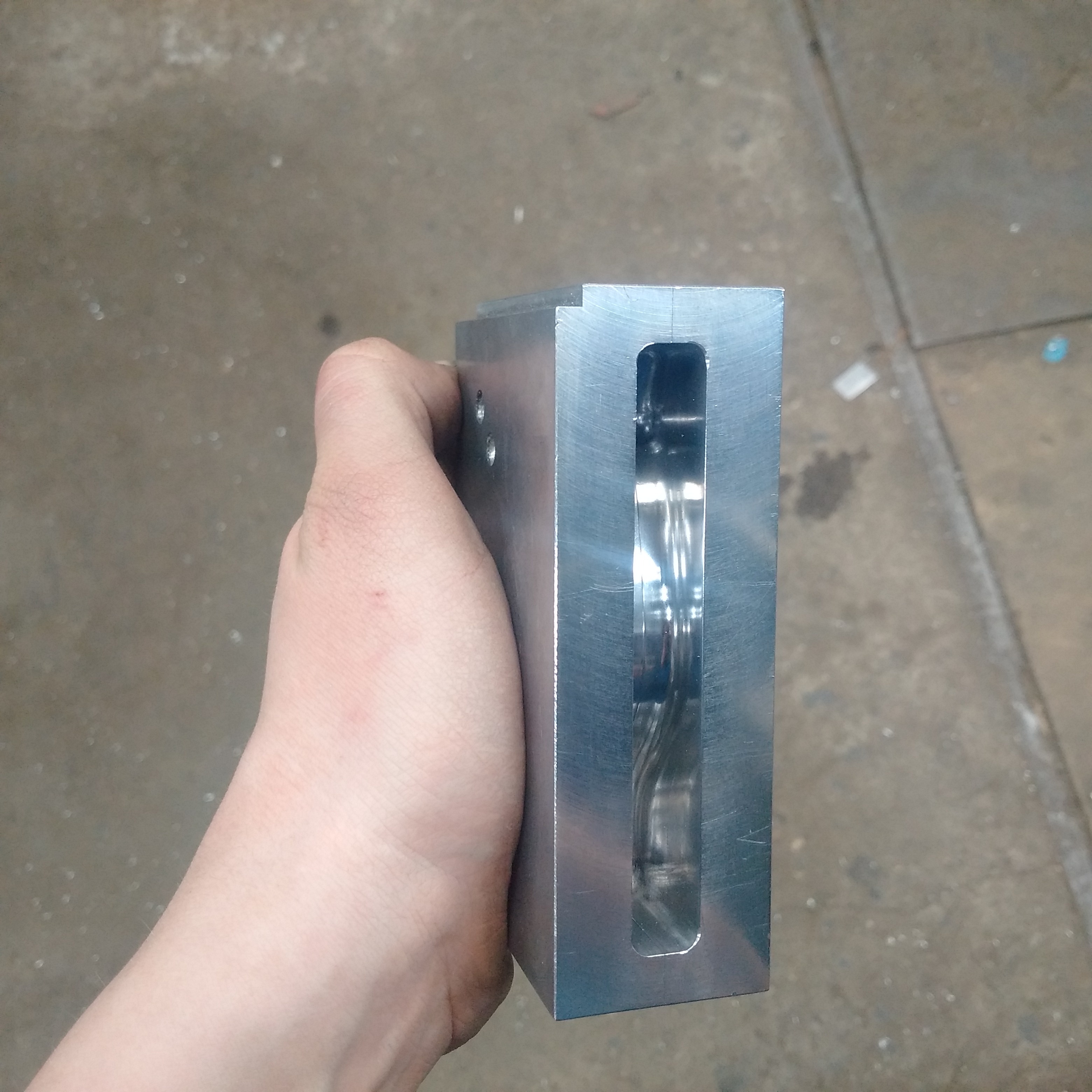

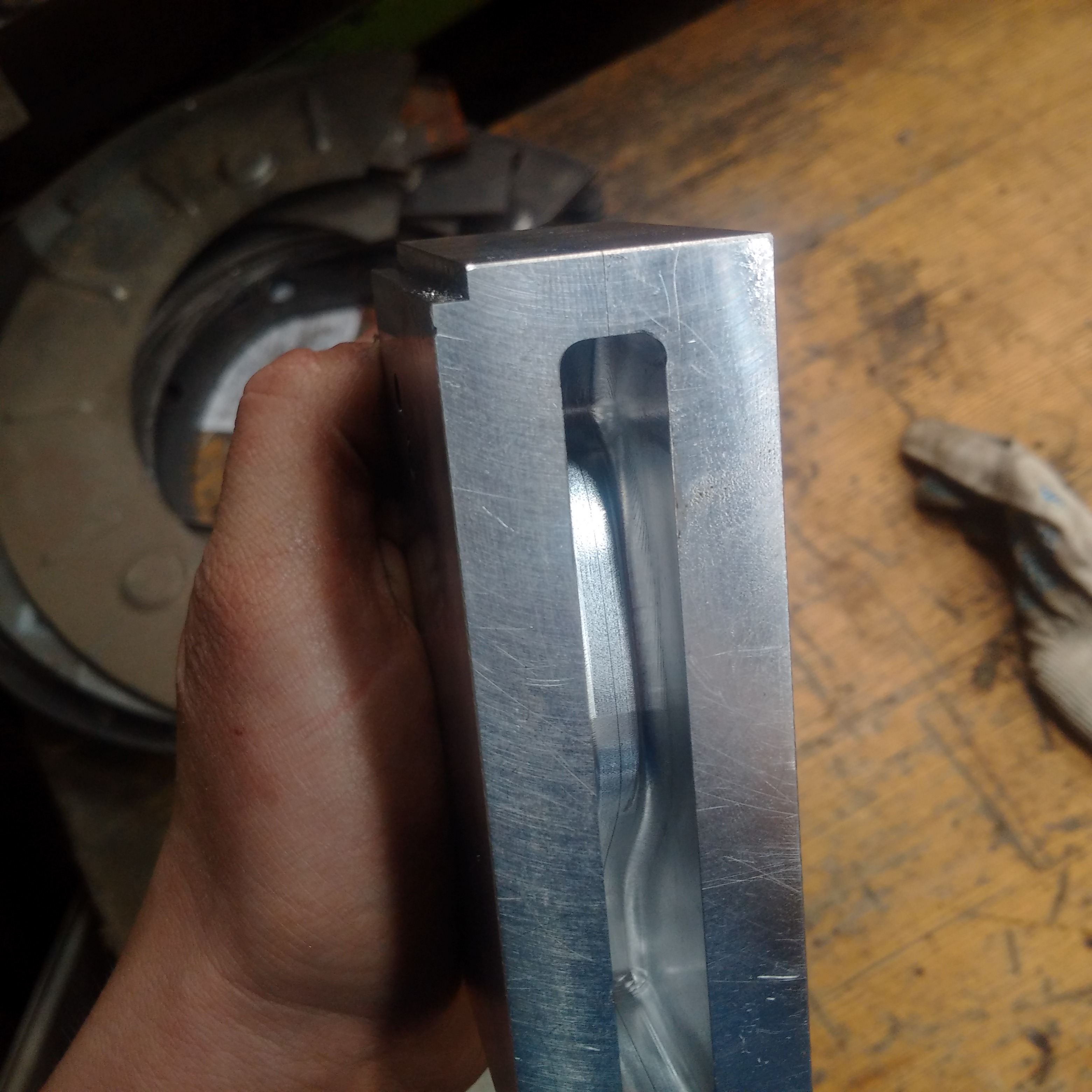

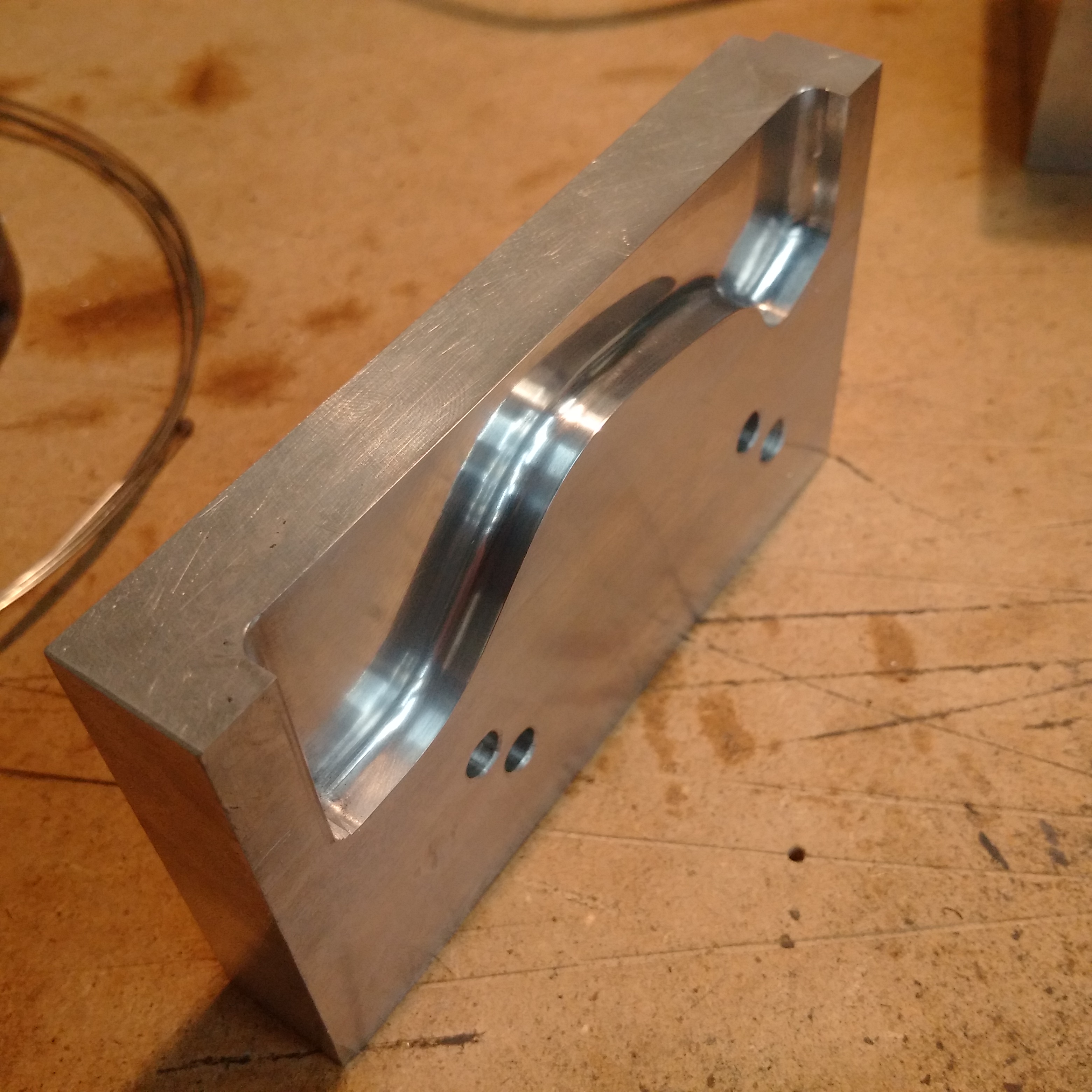

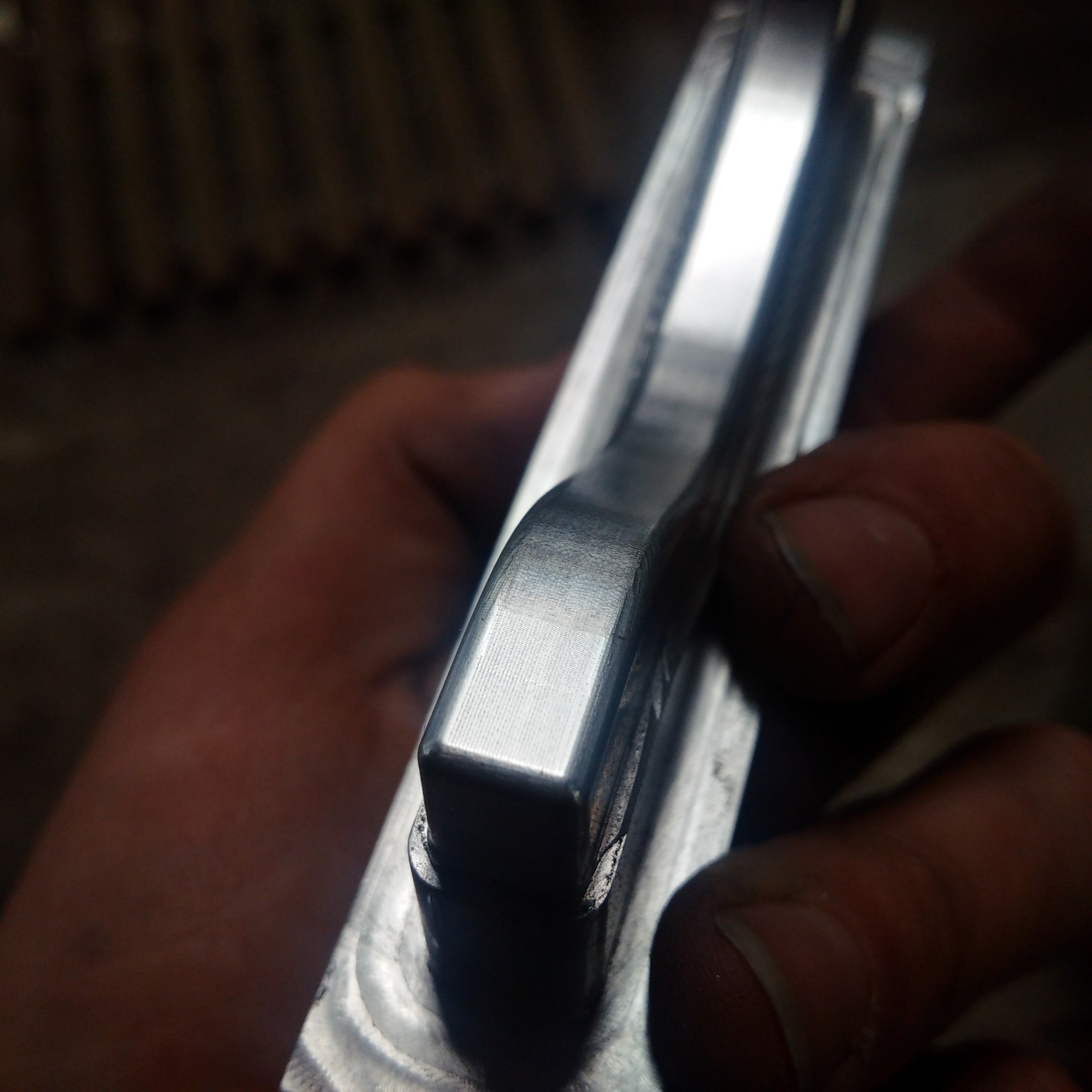

Сам станок показывать стремно, тк на скорую руку пришлось прибалчивать с локтайтом откосины неказистые, дабы нивелировать слабость чугуна в станине, и все это выглядит не совсем солидно и красиво, а сам я люблю когда красиво..но дойдут еще руки. :)
Но могу показать какой резльтат стал выходить из под фрезы. Тк предстояло пилить сложной конфигурации карман глубиной 32мм, и было недопустимо кривое выставление шпинделя, запарился с индикатором и выставил шпиндель в сетку на 80мм фрезе:

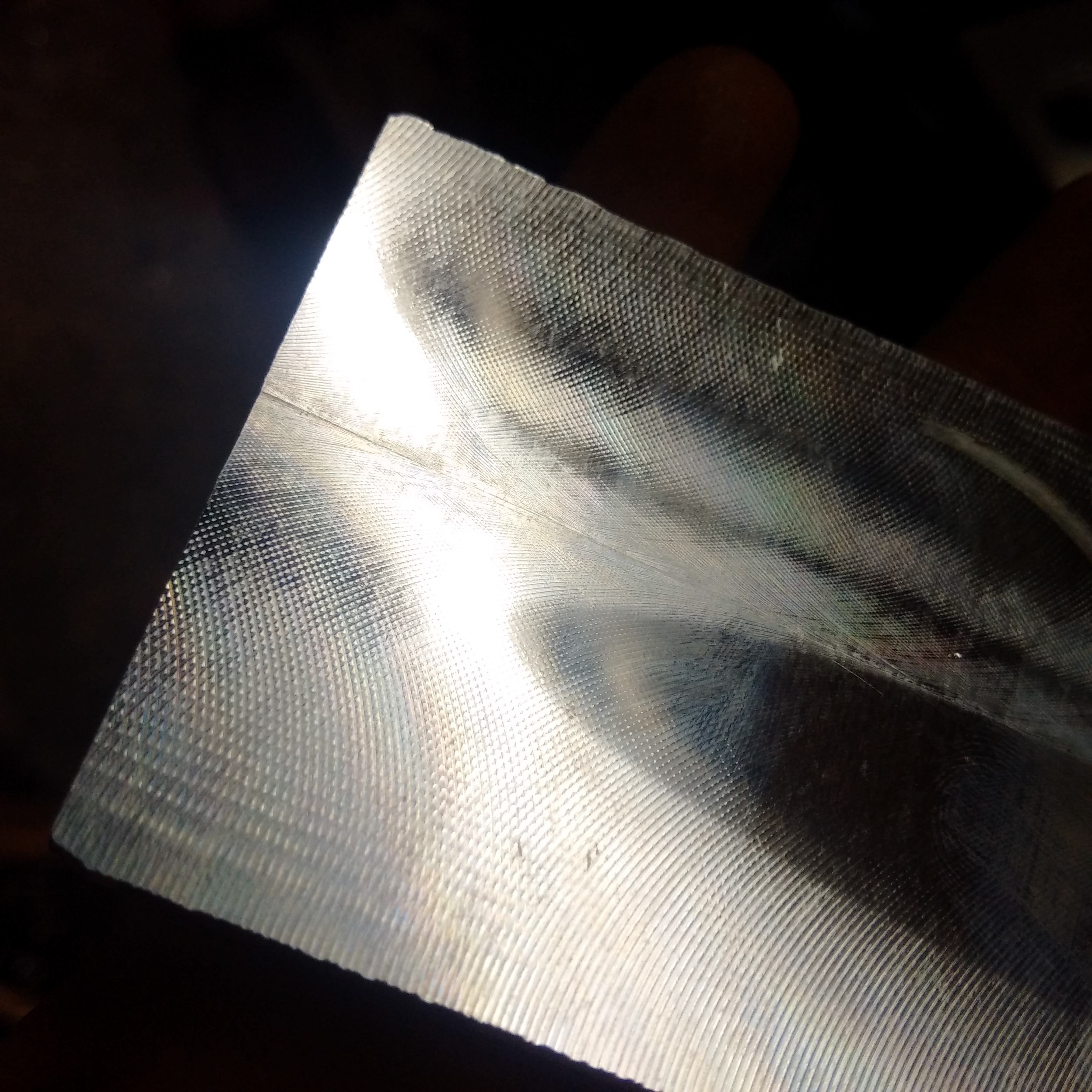

IMG_20161117_142614.jpg (5148 просмотров) <a class='original' href='./download/file.php?id=95887&mode=view' target=_blank>Загрузить оригинал (1.68 МБ)</a>
под достаточно острым углом в зеркало блик скатывается
IMG_20161119_154708.jpg (5148 просмотров) <a class='original' href='./download/file.php?id=95888&mode=view' target=_blank>Загрузить оригинал (1.39 МБ)</a>

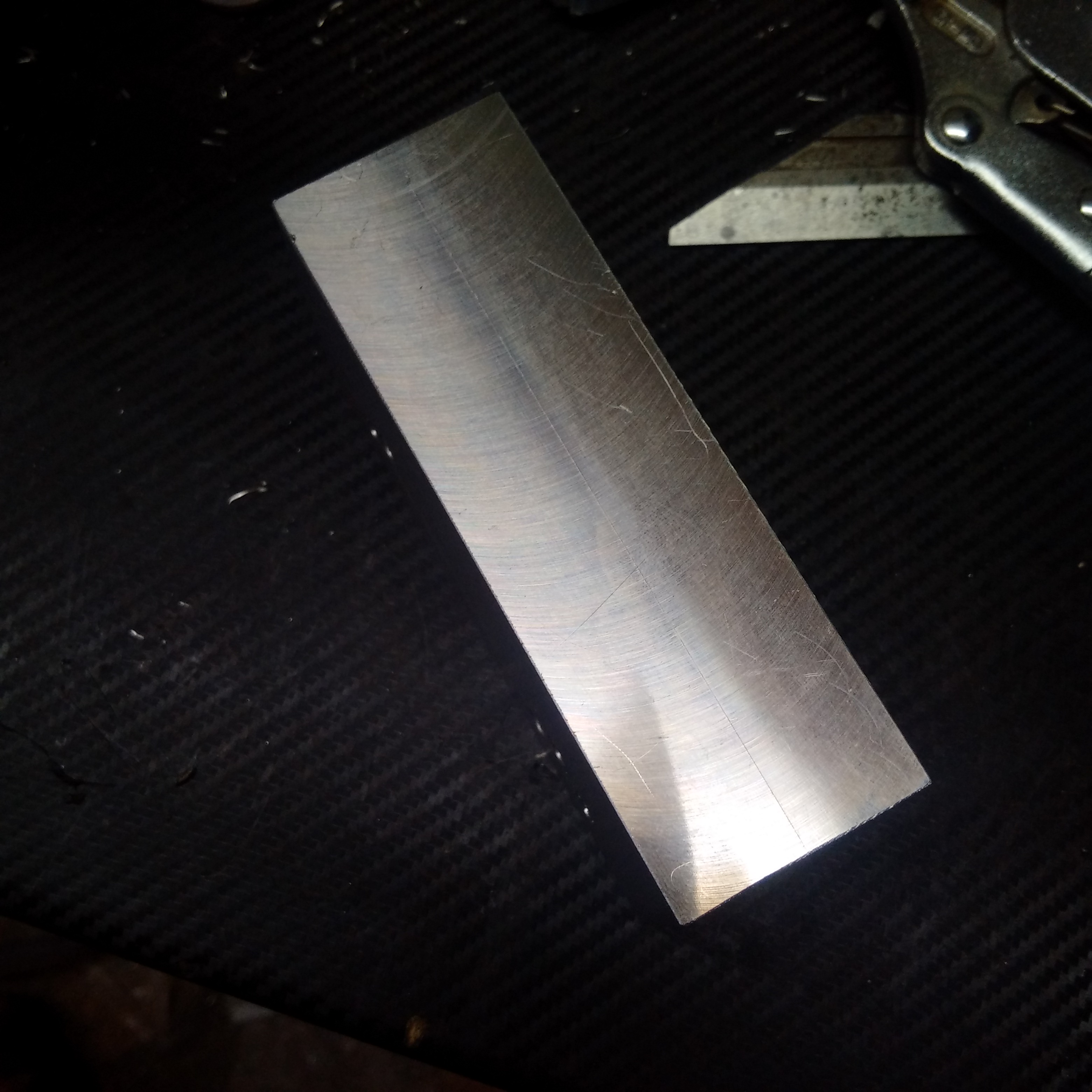

а так радужные риски на чистовых проходах)Сразу же сделал обелиск, на мое крайнее удивление, в переустанове параллельность бруска сотка!может конечно повезло, но на всех поверхностях, на коротких вообще нет разброса)
IMG_20161119_183451_edit.jpg (5148 просмотров) <a class='original' href='./download/file.php?id=95891&mode=view' target=_blank>Загрузить оригинал (1.03 МБ)</a>
IMG_20161119_160107.jpg (5148 просмотров) <a class='original' href='./download/file.php?id=95889&mode=view' target=_blank>Загрузить оригинал (1.04 МБ)</a>
IMG_20161119_160125.jpg (5148 просмотров) <a class='original' href='./download/file.php?id=95890&mode=view' target=_blank>Загрузить оригинал (1.64 МБ)</a>

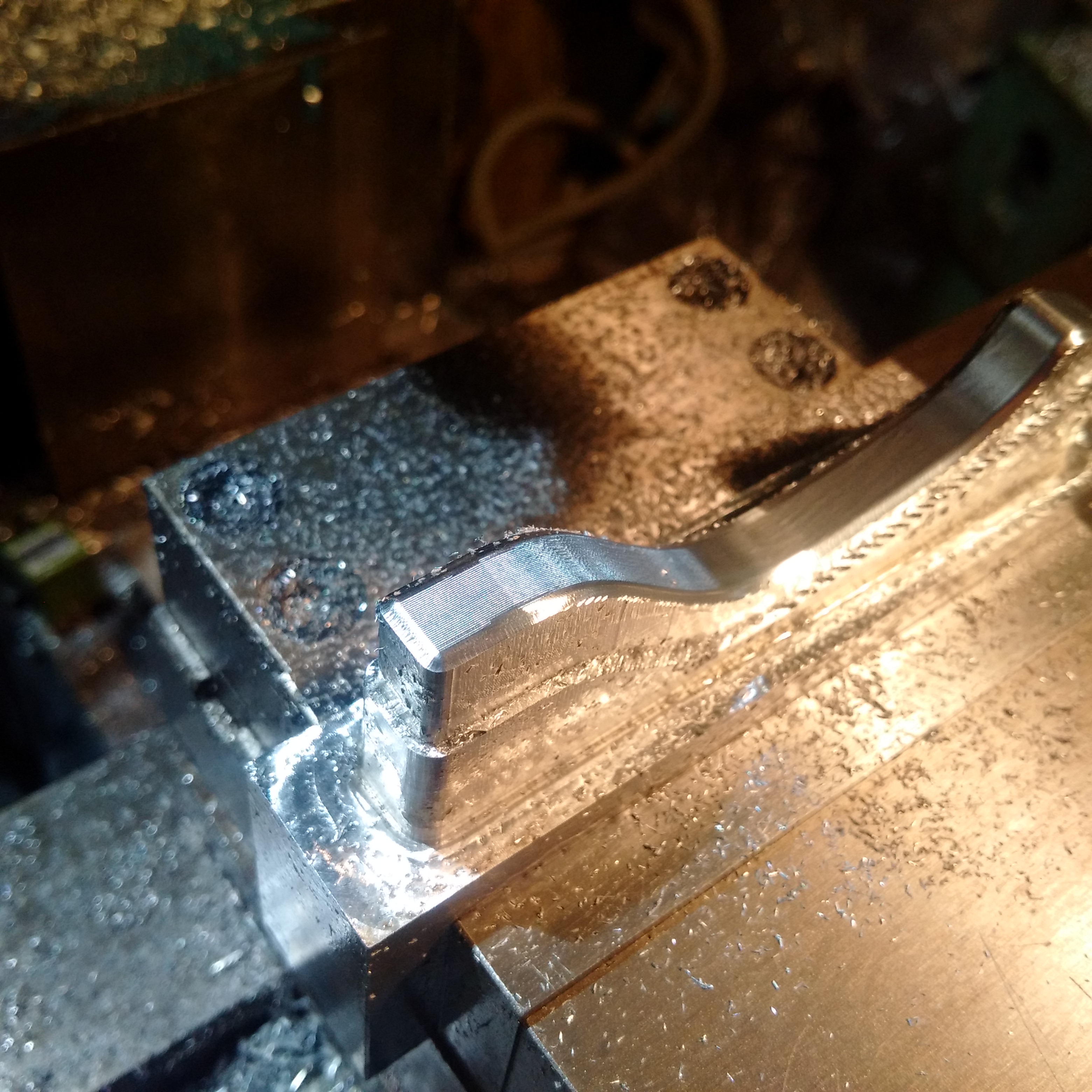

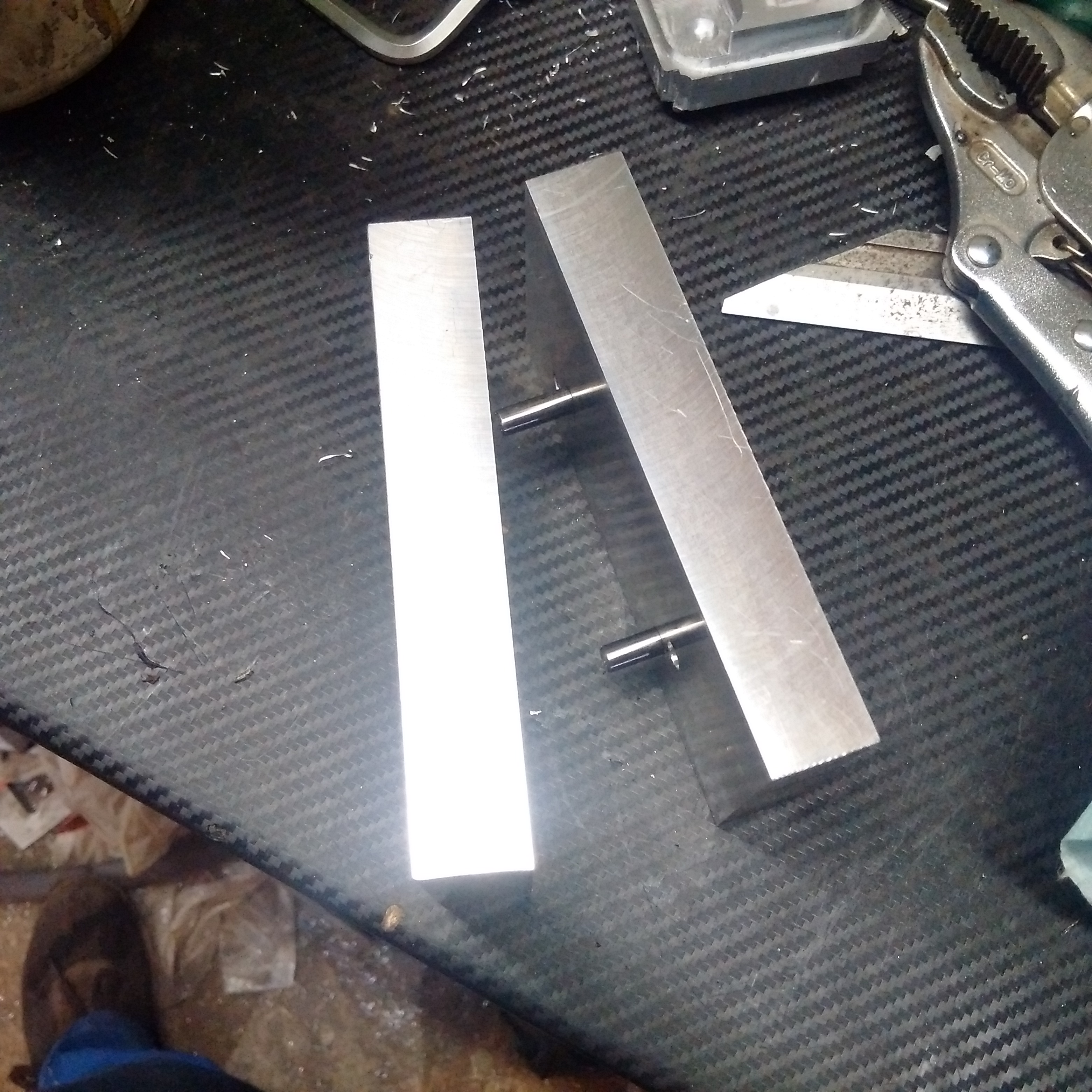

Поломанные фрезы идеально подошли в качестве направляющих :hehehe:
Ну и собсвенно сам запил, вгрызался 8 трех перьевой, по 5мм глубой на сторону 3мм, скорость примерно 500мм
Потому 6кой допиливал в 0.5мм ступеньки и подчищал углы за 8кой, тут уже сфоткал
IMG_20161125_152346.jpg (5148 просмотров) <a class='original' href='./download/file.php?id=95892&mode=view' target=_blank>Загрузить оригинал (2.1 МБ)</a>

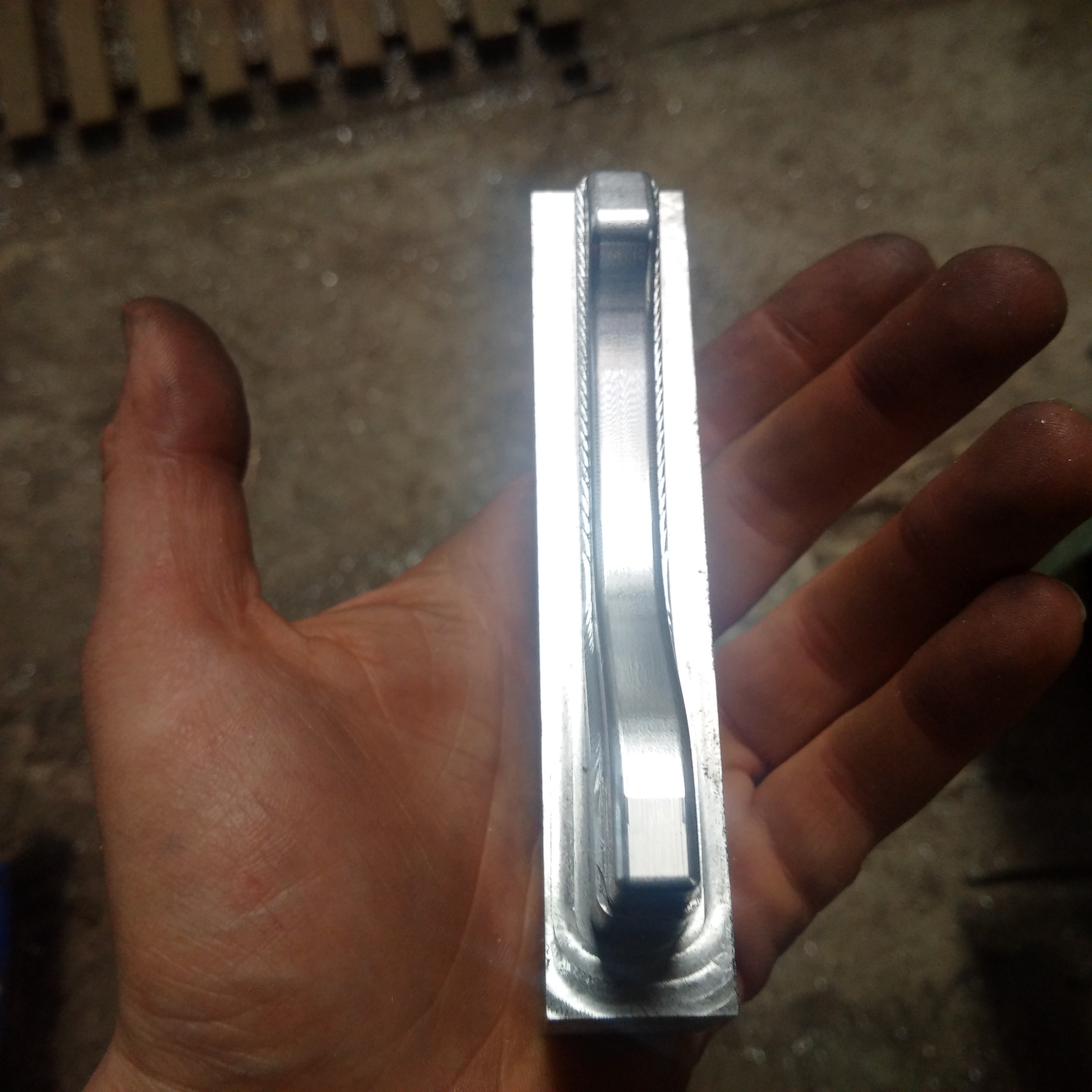

Далее шарик с шагом на сторону 0.2мм, в итоге вот что из под фрезы:
IMG_20161125_170426.jpg (5148 просмотров) <a class='original' href='./download/file.php?id=95894&mode=view' target=_blank>Загрузить оригинал (1.23 МБ)</a>
Ну и полировка 800 + тризак1000 + фасткат
IMG_20161125_185016.jpg (5148 просмотров) <a class='original' href='./download/file.php?id=95895&mode=view' target=_blank>Загрузить оригинал (1.34 МБ)</a>
IMG_20161125_190544.jpg (5148 просмотров) <a class='original' href='./download/file.php?id=95896&mode=view' target=_blank>Загрузить оригинал (1.26 МБ)</a>

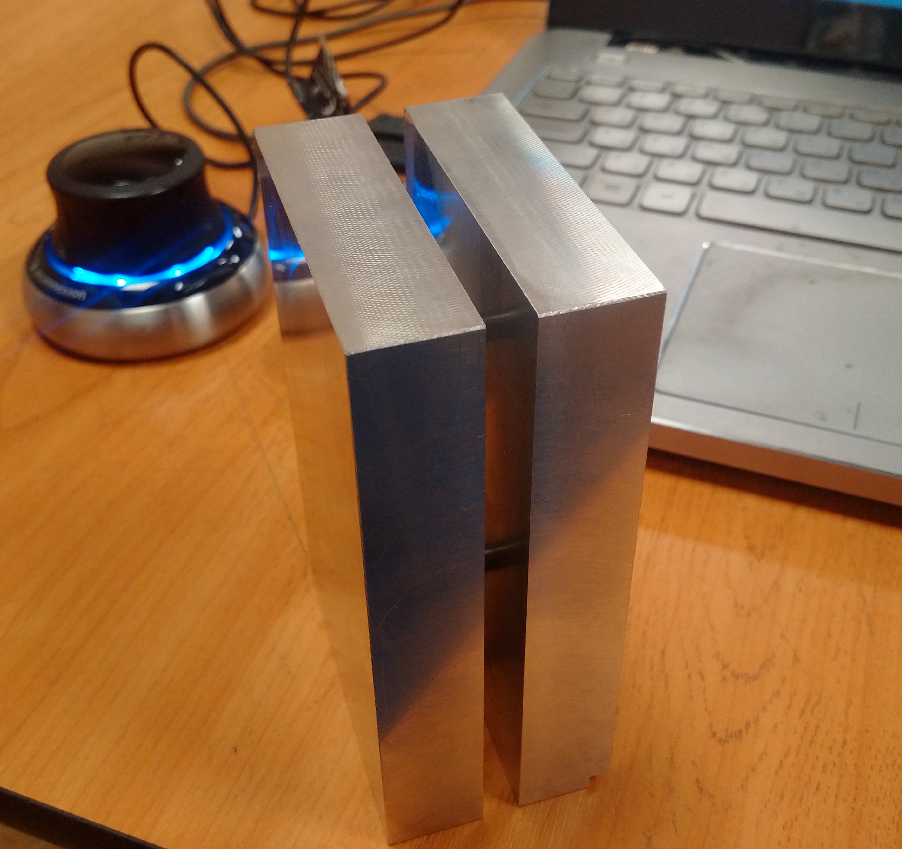

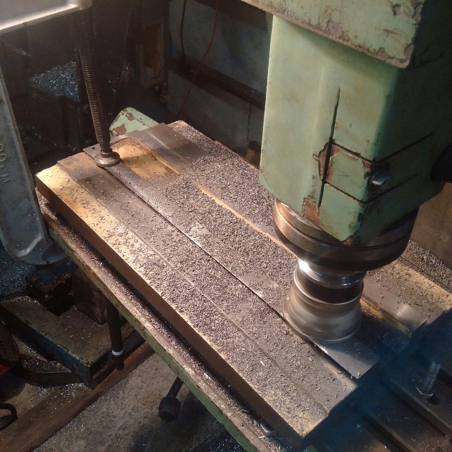

Делал сам пуансон, придется делать за три установа, но уж не страшны такие операции.
Поверхность гнал сферой 6мм, на силовой шпинделе, на высокоскоростном не было времени выставить шпинедль в координаты станка, думаю все таки сказались вибрации этого тяжелого шпинделя, но думаю поверхность достаточная, покрайней мере не хуже чем из под чпу посейдона, но это не сравнимо.
IMG_20161126_195338.jpg (5059 просмотров) <a class='original' href='./download/file.php?id=95964&mode=view' target=_blank>Загрузить оригинал (1.01 МБ)</a>
IMG_20161126_195329.jpg (5059 просмотров) <a class='original' href='./download/file.php?id=95965&mode=view' target=_blank>Загрузить оригинал (1.14 МБ)</a>
IMG_20161126_173500.jpg (5059 просмотров) <a class='original' href='./download/file.php?id=95966&mode=view' target=_blank>Загрузить оригинал (1.63 МБ)</a>
Режимы, 800. Подача 6мм сфера 3600 обороты, шаг 0,2

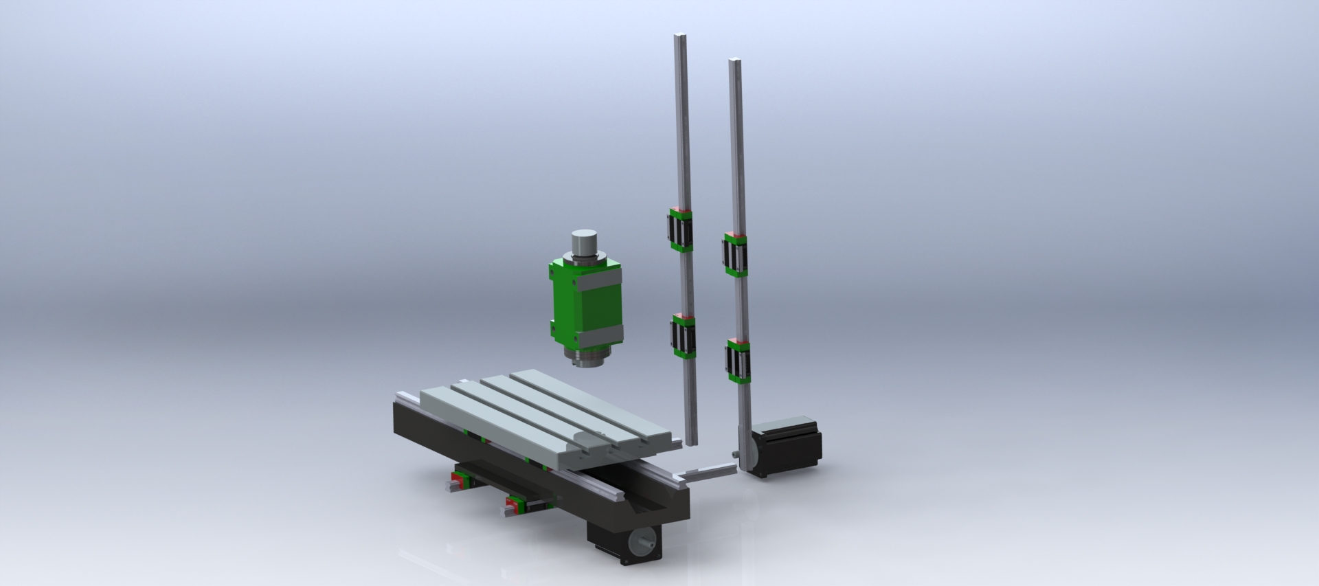

Ну собственно все на фото.
Как бы я не нахваливал ластохвосты, но данные услужили только в минус. Тк клин есть только на Зет оси, а на остальных сухаря бестолковые, выбрать момент когда нет люфта и когда легкий ход очень трудно было(В отличии от клиньев), иногда приходилось перетягивать, приводам то пофиг что тянуть, а вот опоры вала и сама гайка ШВП дали слабину, если с опорами рзобрался, SKF подшипники с натягом, то вот пара Гайка+винт умерли и люфт стал просто невероятным 0.07мм, что меня ну ни как не устраивало...Винты к слову китай 16.
Теперь уже в коробке лежат рельсы 20 и 20 винты Хивин. Кстати винт просто на голову труднее обрабатывался чем китайские.
Ну и собственно пораскинув мыслями, решил в корне перелопатить конструкцию, и походу придется обращаться к литью чугуна.
Максимально сохранив базы, саму консоль стола поставлю на новоиспеченную станину, как колонну, ход в 200мм обеспечен.
Рисую 3д модельку, дабы не быть голословным.
DFme59rk8WA.jpg (4423 просмотра) <a class='original' href='./download/file.php?id=98076&mode=view' target=_blank>Загрузить оригинал (561.25 КБ)</a>
Yarrr
Сообщения: 496
Зарегистрирован: 17 дек 2015, 19:58
Репутация: 723
Настоящее имя: Ярослав
Re: 6е463 по всему 300х200х250
Сообщение Yarrr »
Вообщем, то что выкладывал на фото это только начало.
Решил оставить от старого станка только столик с пазами, сам столик не убитый и расположение пазов мне крайне удобно.
Пока решил расположить имеющиеся комплектующие, заодно прикинув задающую поле и кинематику. На счет салазки это пока просто прикидочно, хочется все таки сделать их максимально легкими и достаточно технологичными с точки зрения литья, да все что бы было технологично по литью, поэтому уже встречался с литейщиками обсуждал с ними какими должны быть детали ну и книжек умных у них набрал :)
CNC.JPG (4147 просмотров) <a class='original' href='./download/file.php?id=98533&mode=view' target=_blank>Загрузить оригинал (591.07 КБ)</a>
Поле кстати вырисовывается 500 250 250, ход по зет может быть сделаю и 300, дабы накинув столик с 4+5 осью хватило с запасом. Задумался о покупке более мощного мотора для шпинделя, хочется все таки найти баланс скорость вращения и крутящий момент не прибегая ко второму высокооборотистому шпинделю. Крутил на днях Аир1.5кв 6000 в течение 10 минут, криминал не выявлен :) вибрации только, но уже нашел к кому обратиться с балансировкой вала, так что буду еще экпериментировать дальше.

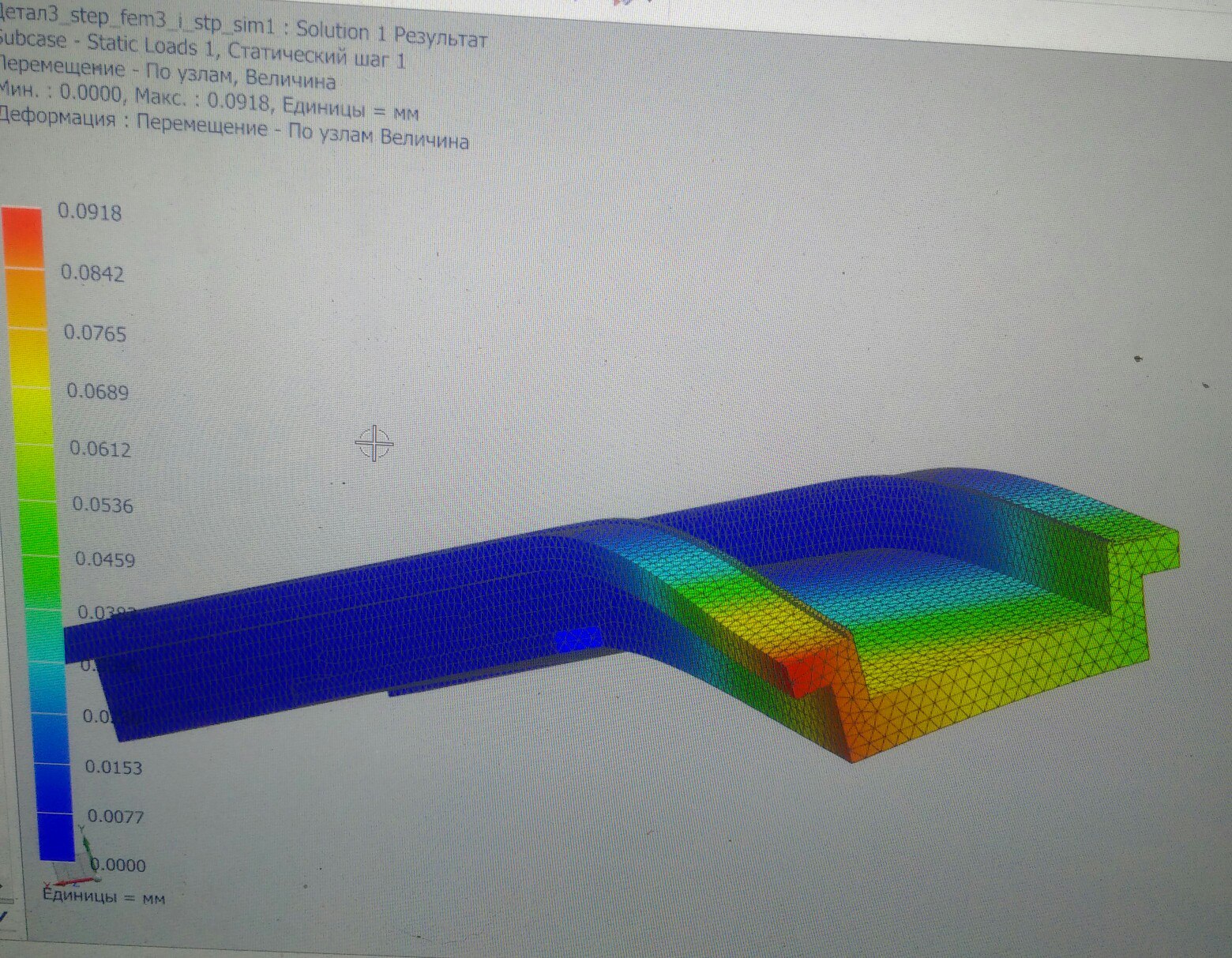

Решил заморочиться с расчетами салазки, критичная ситуация на каритнке такая, если в самом крайней положении давить на каретку 100кг, на вторую 50кг условно, она гнется так. Опоры само собой в зонах кареток поперечного хода. Прочниста на работе нет, он в отпуске, по нормам жесткостей станков из гостов, честно ничерта не понял, да и там в сборе нормы.
Данная ситуация врятли встретиться в жизни, но от чего отталкиваться, от какой жесткости?!я прям в замешательстве...
Хелп народ! :)

выше на салазки делать один хрен, хотя так не хочется..
