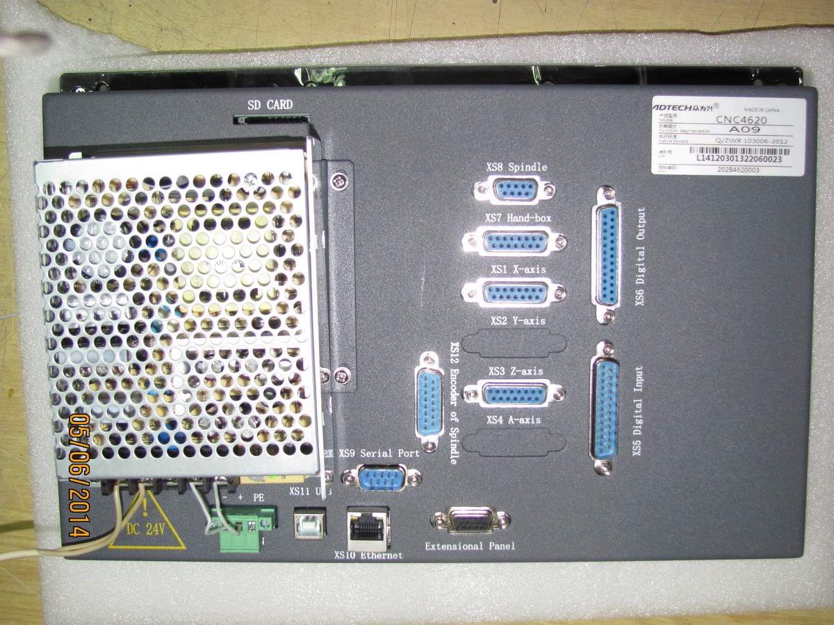

Вот принесли для освоения....
Китаец токарный
две оси + шпиндель
возможность подключения станочного пульта и ручного пультика
управление step\dir
на вид, все добротно, на задней панели привинчен источник 24 вольт
куча кабелей, разъемов, бумажные манулы
экранчик (28395 просмотров) <a class='original' href='./download/file.php?id=51810&mode=view' target=_blank>Загрузить оригинал (167.74 КБ)</a>
экранчик
общий вид (28395 просмотров) <a class='original' href='./download/file.php?id=51811&mode=view' target=_blank>Загрузить оригинал (226.46 КБ)</a>
общий вид
Задняя панель (28395 просмотров) <a class='original' href='./download/file.php?id=51812&mode=view' target=_blank>Загрузить оригинал (358.97 КБ)</a>
Задняя панель
Кто-нибудь с таким чудом сталкивался?

Появился некоторый опыт работы на стойке.
Что можно сказать:
- все просто, до минимализма.
- выходы XZ - step/dir
- шпиндель - аналоговое управление
- загрузка программ через USB
- PLC нет. Только стандартные входы.
- привязка инструмента очень проста - подводишь кончик в нужную точку и вводишь координаты точки.можно раздельно по X Z. Корректоры считаются автоматически. Может быть 8 инструментов и 16 корректоров.
- есть циклы резьбы, обработки по профилю, циклы канавок осевых и радиальных. Это приятно, можно не думать как ободрать деталь.
Указываешь в цикле начальный и конечный кадры нужного профиля, шаг обдирки, припуск, запускаешь цикл и стойка выполняет цикл обдирки с указанным шагом, и припуском. После окончания обдирки, стойка снимет припуск, сделав окончательный проход по профилю и вернется в исходную точку.
- Есть визуализация, то есть загрузив программу, можно глянуть на перемещения инструмента и оценить результат.
- Есть возможность вызова подпрограмм.
- Есть возможность управлять портами вывода (команда М89)
-Есть возможность делать паузу по наличию сигнала на портах ввода (команда М88)
К недостаткам следует отнести, то что в циклах резьбы вывод на экран блокируется, экран как бы "замирает"
Цикла многозаходной резьбы нет.
Также недостатком является отсутствие входа "готовность станка" - то есть входа "ошибки приводов" есть - но входа "готовнсть оборудования" нет. Датчик воздуха пришлось сажать на концевик координат.
Вывод: стойка подходит для хоббийного станкостроения, при модернизации токарников с приводами step/dir.
для выполнения стандартных токарных работ.

добрый день, уважаемые Форумчане.
мы заканчиваем модернизацию очередного 16К20Ф3.
первый собирали так же на китайской стойке YH-990, стойка типа ГСК.
В настоящий момент рассматриваем возможность приобретения комплекта у Adtech: 4620 + сервы+ инвертор+прочие плюшки.
кто-то может подробнее рассказать про стойку?
1. Имеет ли она обратную связь по приводам,
2. Как у них реализована возможность управления УГ-шкой (белорусской),
3. Как там реализован Эзернет ))
4...
N... короче вопросов мелких и непонятных куча,
Китайцы тупо отсылают в инструкцию. Инструкции у китайцев прямо скажем неоднозначные... Я поимел некоторый опыт в настройке китайских ЧПУ.
Адтеч привлек большим кол-вом информации о них.

Re: ADTECH CNC4620
Сообщение odekolon »
1 обратной связи по проводам нет. вернее, по документации она вроде есть, но в кабелях эти ноги не распаяны. Попытка подключить энкодер к разъемам, результата не дала.
2 Уг- это резцедержка? Управление резцедержкой сделано так:
входа - n входов датчиков положения
выхода: поиск, фиксация
логика работы:
устанавливается активный сигнал "поиск". РД вращается, достигается нужный датчик, снимается сигнал "поиск", выдается сигнал "фиксация" на время, запрограммированое в настройках
входа датчика фиксации нет.
3. эзернет вроде бы есть, но как работает недокументировано.
вылезают мелкие глюки:
например оказалось проблемой сбросить файл со стойки на флешку.
еще странность вылезла, почему-то не работает команда установки системы координат. Хотя команда документирована. с этим будем разбираться

Стойки ADTECH умеют резать резьбу конусную, с переменным шагом? Эта резьба ходовая в нефтянке ;)

AntoXa5 писал(а):платы ввода/вывода, которые у Вас входили в комплект (ADT9125) теперь стоят по $9,25 за штуку. :hehehe:
релейка на вывод (ADT-ET102A). Я боюсь напрямую с пускателей тащить 220В в голову. лучше уж поставить релейку. правда меня дико смущает ее ценник.($52) против $32-$45 за обычную.
перед пускателями всегда промежуточные реле ставю

AntoXa5 писал(а): мне адтеч предлагает свои платы входа и плату выхода..
а вот еще вопрос интересный по этим платам...
Похоже что эти платы умеют подключаться к стойке как по сигнальному кабелю, так и по MDBUS (или аналогу)
Сигнальные кабеля расписаны и документированы, а вот куда на 4620 485 интерфейс подключать нигде не описано.
похоже эти платы сделаны универсальными (еще для чего-то).
Еще раз скажу, не вижу никакого смысла покупать эти платы.
