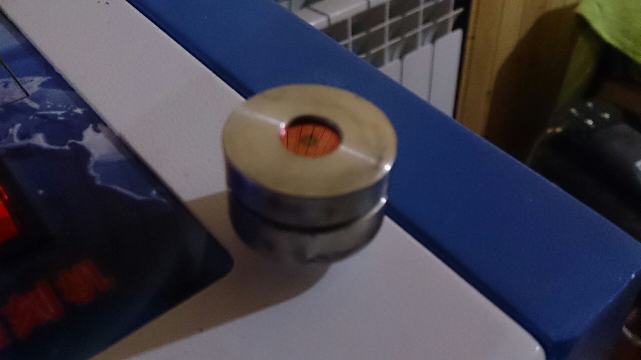

Пятно по центру линзы. Это нормально?
Сообщение adunaev79 »
Друзья, продолжаю изучать лазерный станок А4 40W. Режет фанеру очень не стабильно ... Взялся протирать все зеркала и линзу и обнаружил следующее:
На зеркалах, там куда попадает луч лазера, пятна, как при перегреве металла, спиртом не стираются. На линзе по чентру пятно, причем его видно только снаружи. снутри не видно.

Чем трете? Раз грязь должна стереться, то это, видимо, пострадало просветляющее покрытие. Где то я встречал на форуме. Вроде бы в ветке про то как ставить линзу: выпуклой стороной вверх или вниз.

может зеркало неправильно стоит? (наоборот)

Головка без поддува воздухом ?

Vladimir 2011 писал(а):Чем трете? Раз грязь должна стереться, то это, видимо, пострадало просветляющее покрытие. Где то я встречал на форуме. Вроде бы в ветке про то как ставить линзу: выпуклой стороной вверх или вниз.
ватным диском, смоченным спиртом

den_sibirskiy писал(а):может зеркало неправильно стоит? (наоборот)
а как зеркало может стоять наоборот?

Тенгель писал(а):Головка без поддува воздухом ?
голова, без поддува.

Если голова без поддува, то продукты гарения откладываются на линзе и загрязняют её...

Совершенно верно, в бюджетных станках китайских встречается такое. Обязательно надо городить систему обува линзы чистым воздухом, да и фанеру резать будет легче, если в зону реза воздух подавать.

[quote=Совершенно верно, в бюджетных станках китайских встречается такое. Обязательно надо городить систему обува линзы чистым воздухом, да и фанеру резать будет легче, если в зону реза воздух подавать.[/quote]
Это понятно. подачу воздуха я сгородил. Дует в рез, на линзу не дует. Вобщем то и так все продукты горения сдувает. Вопрос то вот в чем: пятно - это вариант нормы или линза косячная?

Странные вы вопросы задаёте. Подачу сгородили, а линзу протёрли? Если после протирки спиртом грязь не ушла - значит это не грязь, а линза уже того... Если грязь ушла и больше не появляется - то какие притензии к линзе?

Линзу конечно же протер. пятно - это не грязь, а просто пятно. оно не уходит от протирки. Вот и вопрос: линзе кирдык? Если да, то из-за чего это может быть?

adunaev79 писал(а): Вот и вопрос: линзе кирдык? Если да, то из-за чего это может быть?
Если режет/гравирует нормально, почему кирдык ? Важно не как она выглядит, а как в работе.
Возвращаюсь в теме обдува линзы -это надо не только для удаления загрязняющих газов, но и для охлаждения линзы. В противном случае ещё пригорает грязь к ней.

Линзе может и не кирдык, но точно с новой линзой рез будет лучше.
