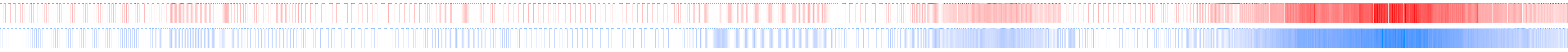

Чтобы утверждать о качестве сигнала его надо наблюдать. На красной плате сигнал степ на осциллографе не шелохнется, идет ровненько как с хорошего генератора. С синей платы идет как-бы пачками. И какие-бы вы методы не применяли будет несоответствие. Это мое лично интуитивное мнение. Ну и как из 45 кгц. получить 750 кгц. без умножения я тоже не понимаю.

vvdashko писал(а):Чтобы утверждать о качестве сигнала его надо наблюдать.
ncstudio + stepmaster.pdf
(189.64 КБ) 551 скачивание
ncstudio + stepmaster.png (4858 просмотров) <a class='original' href='./download/file.php?id=109415&mode=view' target=_blank>Загрузить оригинал (438.03 КБ)</a>
Re: Сравнение бюджетных систем управления ЧПУ
vvdashko писал(а):И какие-бы вы методы не применяли будет несоответствие.
Представь дорога с поперечными ямами. Если их устранить - будет, конечно, несоответствие отремонтированной и первоначальной дороги, но хуже она от этого не станет, и будет такой, как и нужно.
Степмастер устраняет те проблемы, которые вносятся системой генерации управляющего сигнала, но не портит то, что создает планировщик траектории.
