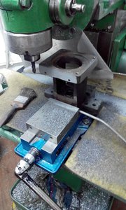

Пара слов об общем техническом состоянии всего этого железа. К передней бабке претензий нету, все в идеале. Аккуратные отверстия под винты, чистые подшипники, чистое масло, мягкое вращение шпинделя. Все остальное тихий ужас.

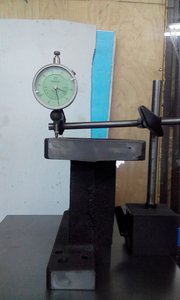

Снимаем крепление двигателя с поперечки, ставим на плиту и измеряем переллельность плоскости под движок и привалочной плоскости к станине. Перепад 3.5 десятки.
IMG_20161214_124117.jpg (23256 просмотров) <a class='original' href='./download/file.php?id=97841&mode=view' target=_blank>Загрузить оригинал (274.38 КБ)</a>
IMG_20161214_124153.jpg (23256 просмотров) <a class='original' href='./download/file.php?id=97842&mode=view' target=_blank>Загрузить оригинал (276.1 КБ)</a>

Опору поправил на фрезерном, заодно придав более приятный внешний вид.
IMG_20161213_155131.jpg (23256 просмотров) <a class='original' href='./download/file.php?id=97844&mode=view' target=_blank>Загрузить оригинал (383.63 КБ)</a>
IMG_20161216_155129.jpg (23256 просмотров) <a class='original' href='./download/file.php?id=97845&mode=view' target=_blank>Загрузить оригинал (322.99 КБ)</a>
IMG_20161216_155202.jpg (23256 просмотров) <a class='original' href='./download/file.php?id=97846&mode=view' target=_blank>Загрузить оригинал (336.38 КБ)</a>
