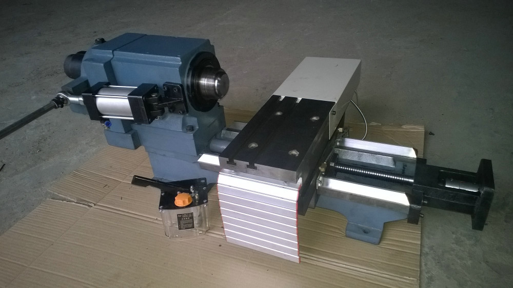

В последние пол года стало очевидно, что производительность мастерской упирается в токарку. Проектировать, отливать, обрабатывать и собирать времени нету, т.к. в очереди фрезер. Поэтому решил купить готовое железо на Али. Увидел этот токарник
HTB1yoELGpXXXXbDXXXXq6xXFXXXK.jpg (22760 просмотров) <a class='original' href='./download/file.php?id=97777&mode=view' target=_blank>Загрузить оригинал (118.72 КБ)</a>
https://ru.aliexpress.com/item/machine- ... =100007189
Вроде и дорого и нет. Решил взять и доделать. Стоит сказать, что я первый покупатель этой станины в России у этого продавца и за доставку я отдал почти в 2 раза меньше, чем он просит сейчас. Видимо хлопотно было, вот и задрал цену. Тем не менее ничего, сверх оплаченного сразу, я за доставку больше не отдал, даже пересыл по России был оплачен отправителем. Ехало почти 2 месяца. При этом трек ни разу не отбился, я уж думал, что завис где-то на таможне.
Забегая вперед, сразу скажу, что я ожидал кучи доделок и не шибко расстроился качеству сборки, наоборот, воспринял грядущие работы как развлечение на любимую тему.
Итак, обход токарника https://www.youtube.com/watch?v=v-N_ReyB1E8
В описании не очень четко описано проходное в шпинделе. В шапке указано Ф 40, в описании товара указано ф 31.5. По факту оказалось, что при снятом механизме зажима цанг проходное 48 мм! Этому я был несказанно рад, ибо позарез нужно было не менее 40мм, хотя я уже настроился на 31.5

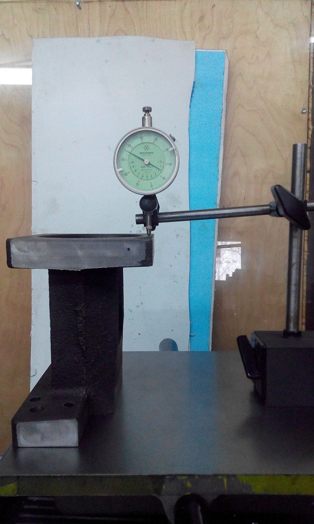

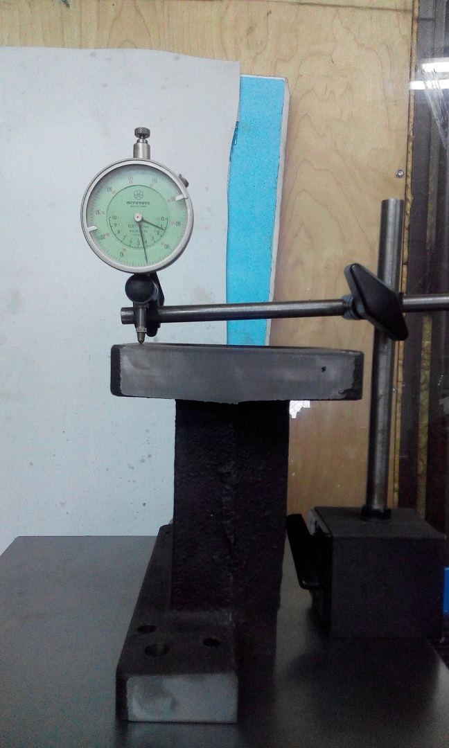

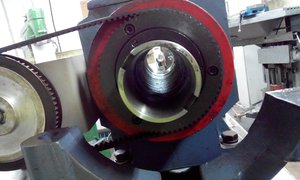

Пара слов об общем техническом состоянии всего этого железа. К передней бабке претензий нету, все в идеале. Аккуратные отверстия под винты, чистые подшипники, чистое масло, мягкое вращение шпинделя. Все остальное тихий ужас.

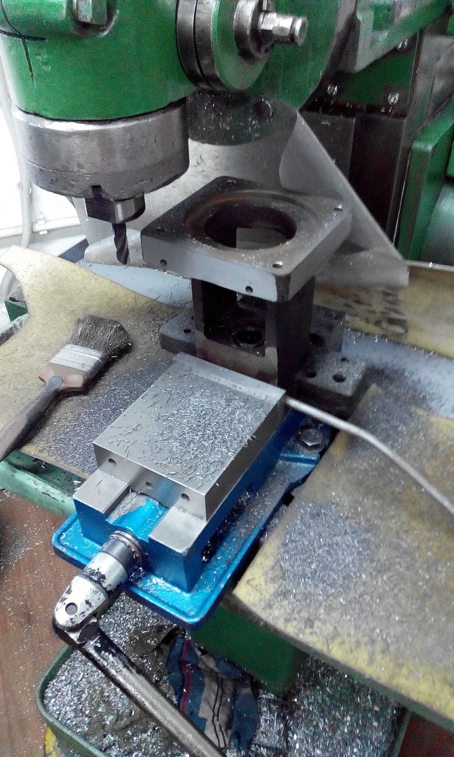

Снимаем крепление двигателя с поперечки, ставим на плиту и измеряем переллельность плоскости под движок и привалочной плоскости к станине. Перепад 3.5 десятки.

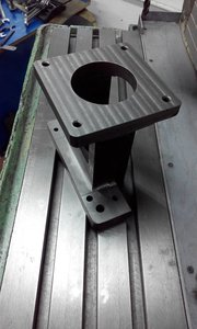

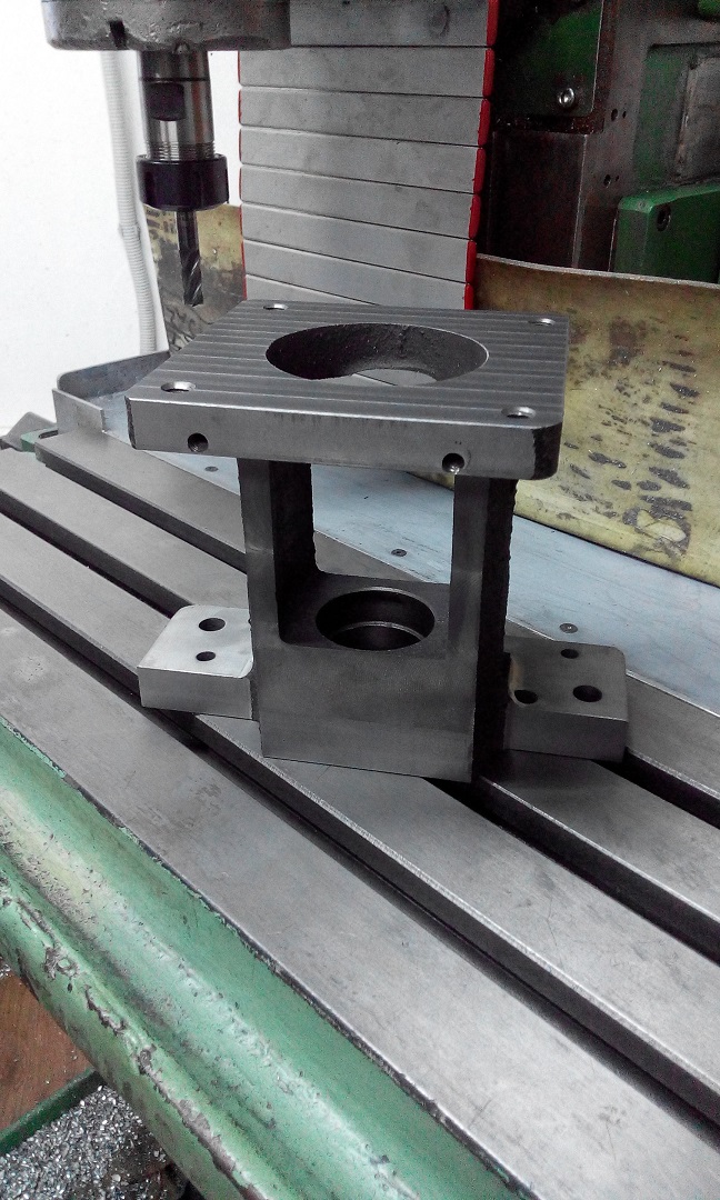

Опору поправил на фрезерном, заодно придав более приятный внешний вид.

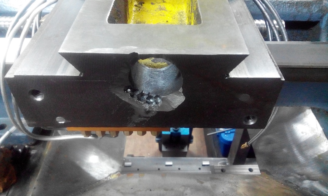

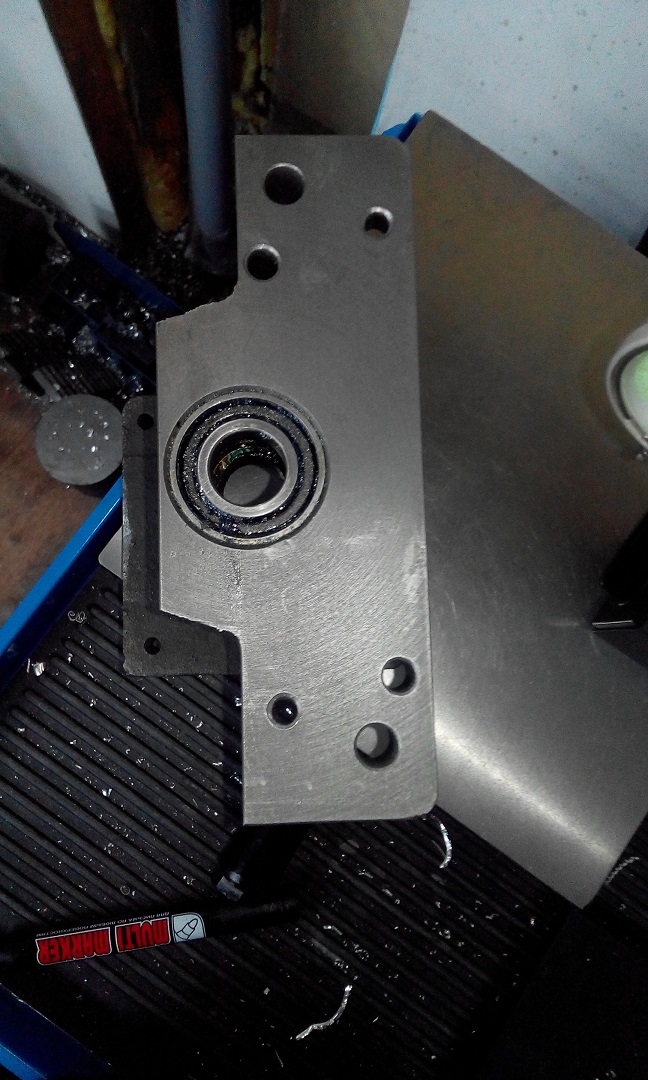

После снятия опоры с поперечки, под ней наблюдаем следующую картину.
IMG_20161214_153953.jpg (22612 просмотров) <a class='original' href='./download/file.php?id=97847&mode=view' target=_blank>Загрузить оригинал (308.6 КБ)</a>
Таким образом китаезы освобождали место под упорный буртик на ШВП, которая настолько косо была установлена, что не попала в отверстие на салазке.
Вообще, сборка крайне поганая. Ни один винт ШВП не крутился от руки из-за того, что подшипы в опорах забиты смазкой со стружкой, а во вторых, что установлено все это на глаз, с перекосами в 2-3мм. Я не шучу, именно так и сделано. Прикручен винт, на него одета чугуняка в виде опоры движка, сквозь нее косо просверлены отверстия под резьбу и все это прикручено даже без намека на попытку попасть хоть в какой-то допуск.

Жесть. А на вид приличный )
Сколько он весит?
Цилиндр на передней бабке - разжим цанги?

Весит без малого 200кг. Цилиндр для зажима/разжима цанг.

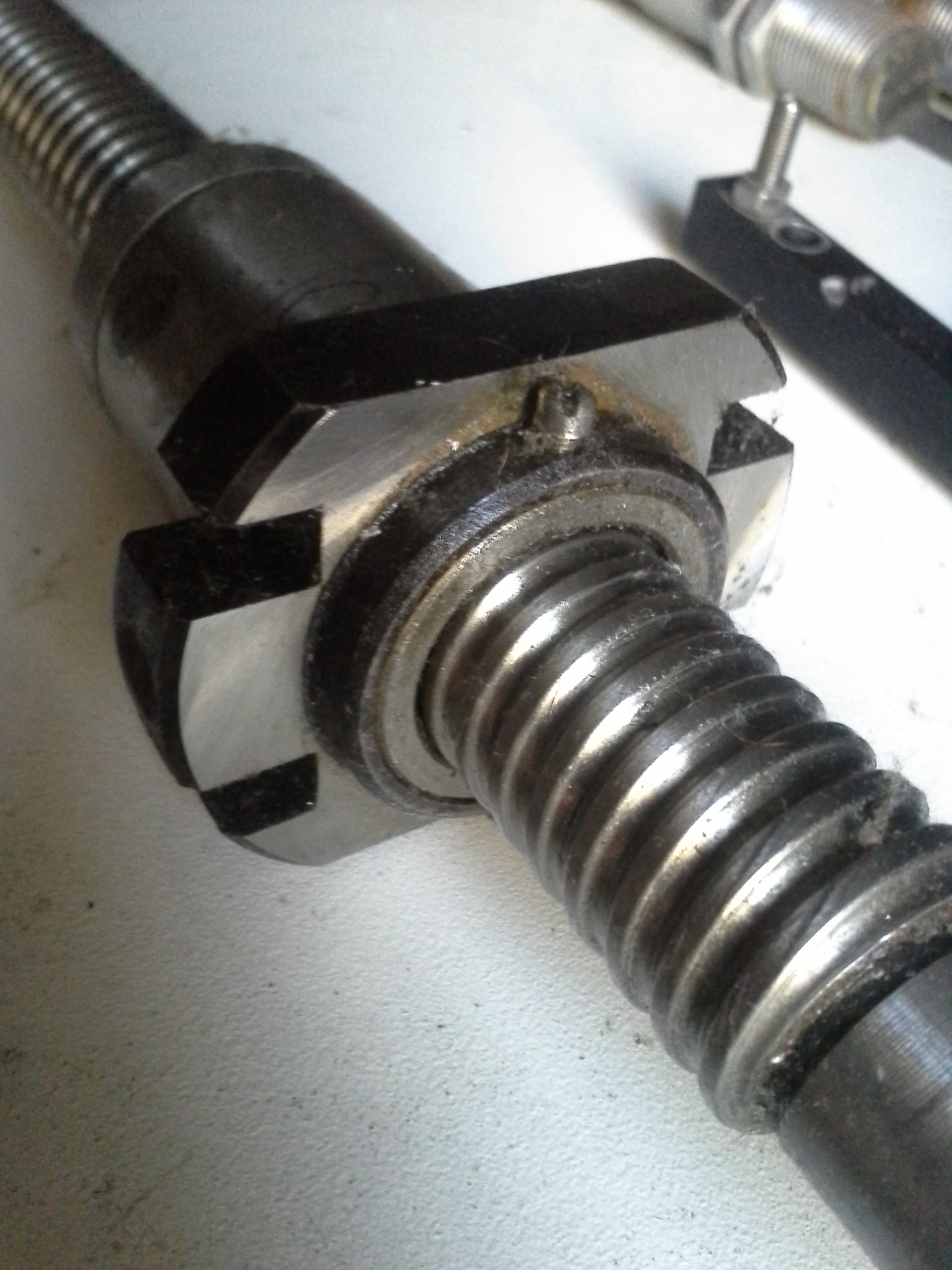

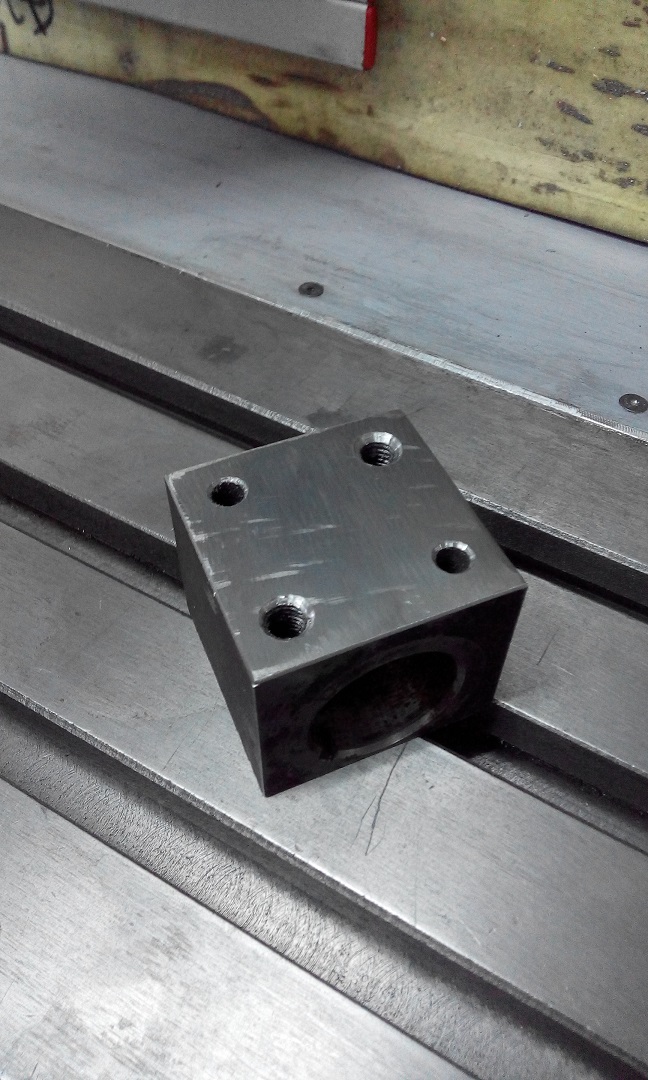

Как видите система идиотская с самого начала. Две половинки гайки зафиксированы от проворота относительно друг друга шпонкой, здесь все нормально, шпонка с натягом входит в пазы, даже слишком туго, я бы сказал. НО, поскольку фланец на первой половине гайки не имеет крепежных отверстий, этой же шпонкой гайки зафиксированы от проворота в корпусе. А что такое фиксация китайской шпонкой? Это либо люфт, либо забивание молотком. Ни то ни другое не устраивает, поэтому буду сверлить отверстия под винты во фланце первой половинки гайки. Гайки для создания преднатяга на второй половине гайки, были затянуты сильно, ничего не крутилось.
Корпус гайки тоже разочаровал. Кусок говна, привалочная плоскость обработана наждачкой на точиле. Под замену. Уже начал делать новый.

john1987887 писал(а):Корпус гайки тоже разочаровал. Кусок говна, привалочная плоскость обработана наждачкой на точиле. Под замену. Уже начал делать новый.
Мне каэца проще было бы не сверлить фланец гайки а сделать корпус разрезной с одной стороны. и сжать гайку как хомутом шпиндель... ибо просверлить фланец может быть не совсем просто..
john1987887
Сообщения: 3063
Репутация: 1802
Re: Токарный китаец с Алиэкспресс
Сообщение john1987887 »
Посмотрю сколько там места свободного, может так и сделаю.
exup
Сообщения: 155
Зарегистрирован: 22 дек 2012, 21:49
Репутация: 59
Сообщение exup »
на вид, мяса для отверстий во фланце мало.
предложу вариант несколько сложнее, но тем не менее :
спилить части фланца с противоположных сторон для получения двух лысок . почти как на обычной гайке швп.
но плоскости лысок сделать не параллельными оси гайки, а под некоторым углом ,как бы "острие" треугольника к резьбе на гайке, а основание - фланец.ориентир - параметры конуса Морзе.
в корпусе для гайки выполнить паз под фланец с учётом лысок , то есть просто выборка в торце корпуса поперёк оси отверстия . ширина - что бы лыски входили в паз с некоторым натягом. глубина - несколько больше ширины фланца.
в идеале, конечно, стенки паза выполнить с тем же углом, что имеют лыски на гайке.
фиксация гайки - или как в штатном варианте резьбой,но есть сомнения, что это правильно(растягивающие усилия). или дополнительной крышкой поверх фланца. и как бы притягивая эту крышку вдавить лыски в паз.

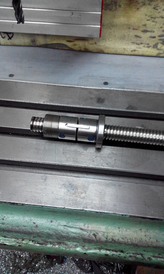

ещё вариант.
ссср. 25х5. шлифованная.
швп.jpg (22147 просмотров) <a class='original' href='./download/file.php?id=98046&mode=view' target=_blank>Загрузить оригинал (1.23 МБ)</a>
да тоже я бы не сказал что легкий вариант - один хрен винт разбирать... как по мне так я бы постарался уйти от разборки винта.. кстати - на гайке же резьба.. тупо затянуть ее нормально в правильном корпусе - по моему уже достаточно будет. ну и можно еще как вариант гужон конический в стык гаек впердолить - хрен она куда денется...
