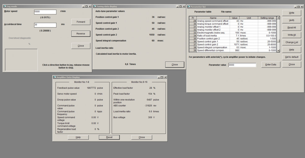

Форумчане, пришел момент настроить серву как привод портала, но что-то у меня с этим туго. Портал: ШВП на всю ширину (1700мм), мотор 200Вт с родным редуктором Takamura 1:5.
Как это понимаю я:
1. Запускаем софт по настройке привода.
screenshot_01.jpg (1660 просмотров) <a class='original' href='./download/file.php?id=97791&mode=view' target=_blank>Загрузить оригинал (87.31 КБ)</a>
2. Выбираем в настройках усилка привода методику автотюнинга в зависимости от жесткости системы (0101 до 0105).
3. Методом подбора останавливаюсь на 0103 (на 0105 ШВП резонирует страшно).
4. Гоняю Z ось и смотрю на данные PID. Данные постоянно меняются.
5. Как только слышу более-менее приемлемую работу привода (уходит сильное шипение, ШВП не резонирует и т.п.) выключаю автотюнинг.
6. Вручную подстраиваю привод для идеальной работы.
В принципе так и делал, только вот мотор успокаивается (начинает очень тихо шипеть) только спустя сек 10-15 с момента "его не трогания". Все эти 10-15 сек слышны довольно ощутимые призвуки самой ШВП, которые передает мотор. Счетчик импульсов стоит "по нулям" - значит мотор не рыскает в поисках метки.

Я так понимаю надо запустить некую задачу, которая будет гонять мотор в знакопеременных направлениях и в это время настраивать PID петлю?
У меня в данных Автотюнинга есть еще один параметр "Speed integral compensation". Он то каким боком в настройке?
Одним словом, друзья, упарился я уже с этим приводом. Кнопки "Сделать красиво" в нем нет! А посему спасайте...

Я вот чего подумал, а что если это редуктор, собака, вернее люфт в нем, не дает мотору оттюниться?
