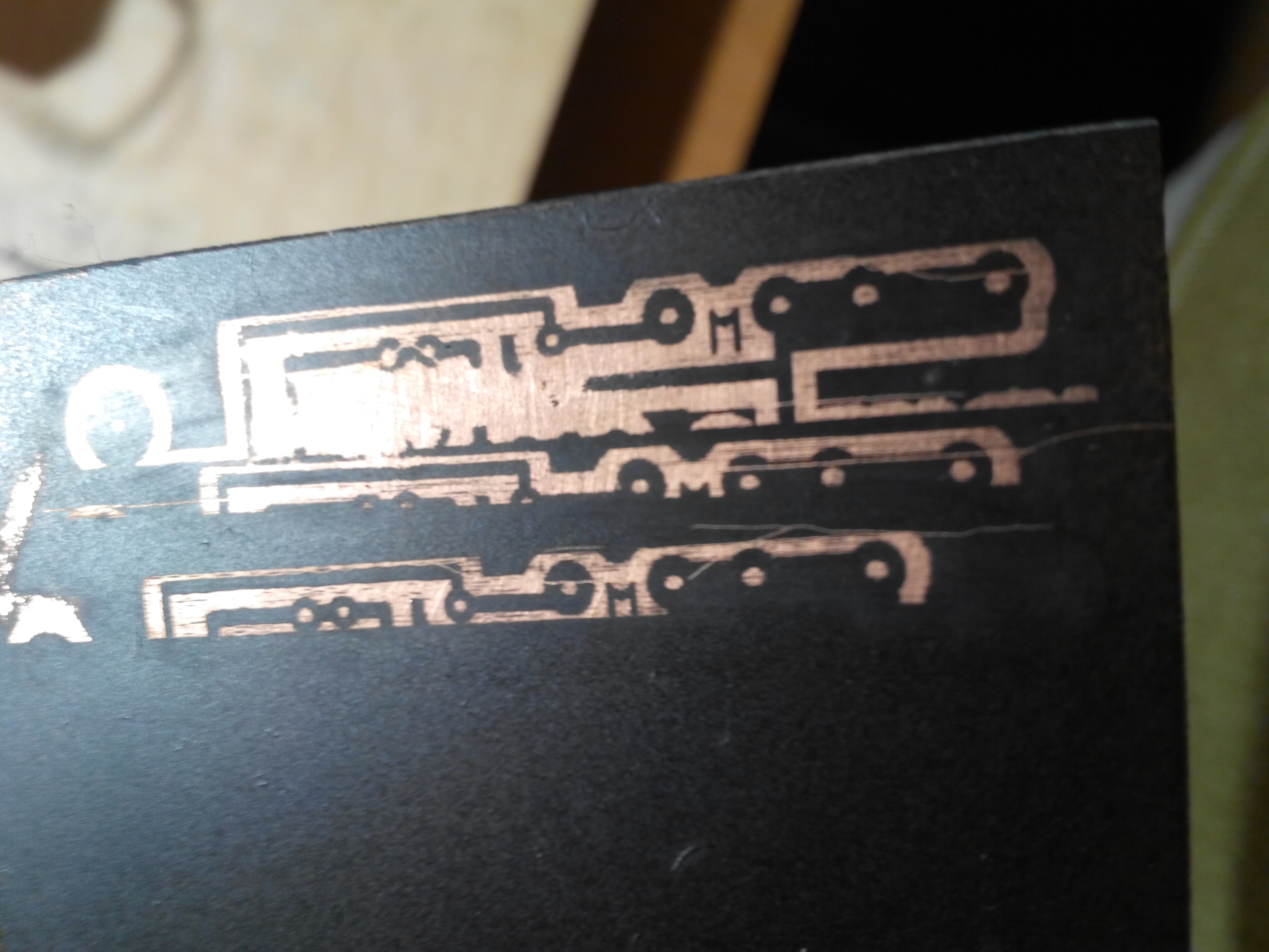

Завёл своё лазерное хозяйство! Работает на uno, взял транзистор с рампса 1.4 сделал выход шим на лазер, убрал куллер охлаждения на лазере на другое питание- чтоб не мешался. Включил, погонял через грблконтроллер. В принципе доволен, так как краску с меди сжигает, значит заготовки под травление делать можно. Ну а гравировка само собой без проблем. Жжёт одним словом хорошо. Есть вопрос конечно да и не один:
Уважаемые форумчани, насколько я понимаю ардуино, на ней в полне реально добиться псевдо много-задач гости. Ну по кра1ней мере дригать степами и включать pwm можно. Но толи это изза сырого грблконтроллера такая Байда выходит что когда движется по Х то в местах где надо включить и выключить лазер он дрыгается. Я очень разочаровался из за этого, так как рассчитывал на быстрые движения при гравировке полосами.

Да, на фото гравировка по контуру, после инскейпа. Судя по возможностям этого инскейпа , он безполезен. Попробую арткамом, им вроди как можно под gcode подготавливать. Вот фото пробы для лут. Он подготавливался в проге chpu. Вот в нем то и ставил галочку чтоб включать лазер там где надо.

это какой мощности лазерный диод и какая подача была ? Что с 1 прохода краску с меди сжигает ?

2,5Wt. (Китайских) подачу на 700 ставил, потом на 1500 но волна от рывков увеличилась. Ускорение 500 , думаю может снизить чтоб не так рвал.жаль.... Кинематика позволяет. Но прошивка grbl дергает при ВКЛ лазера:( как я и описал выше

Не так все гладко. Это я ещё после прожига спиртом и ватными палочками подчищал. А так получается когда лазер жжет то вскипает краска по краям луча и с виду не очень чисто. Даже если луч в луч идёт. Я пока эксперементирую с этим.
Так же провёл эксперимент:насыпал тонера и прошёл лучем, мне больше понравилось. Но есть тоже проблема: как от руки нанести Тоннер равномерно:(
Кто-то подскажет о характере движений при грбл? Мне кажется не должно дрытаться

Классно. Имею синий лазерный диод 2вт .год назад пытался им краску так же сжигать.Ни в какую с меди не жжет. Думал мощность не та,но вот теперь засомневался. Может краска не та ? Я использовал черную автомобильную эмаль в балончиках. Какой краской пользуетесь вы?

Тоже автомобильная с баллончика. НО Обязательно МАТОВАЯ.

с движением дело в чем: команды управления шпинделем (M03/M04/M05, S) тормозят перемещение. Качайте версию 1.1, там есть такое
Laser Mode : The new "laser" mode will cause Grbl to move continuously through consecutive G1, G2, and G3 commands with spindle speed changes. When "laser" mode is disabled, Grbl will instead come to a stop to ensure a spindle comes up to speed properly. Spindle speed overrides also work with laser mode so you can tweak the laser power, if you need to during the job. Switch between "laser" mode and "normal" mode via a $ setting.
управление шпинделем (==лазером) должно быть на тех же строках, что и перемещение, а не отдельно.

Насколько память не обманывает то у меня как раз таки М3 и М5 в отдельных строчках. А как же тогда сместить? Вы имели ввиду грбл контроллер другой версии?
Сейчас роюсь в инете за альтернативой, нашёл JCNC - что скажете? Лучше grblконтроллера? Ну и подготовку нашёл в арткаме... Хз. Хочется не ошибиться ибо времени нет на лишнее изучение.

Так и есть. Глянул код (был на работе от експерементов остался) и там точно в разных строчках.
Дык этож инскейп со своим плагином виноват тогда.я ведь в нем код делал

менять прошивку на 1.1 (не помню в какой именно ее версии сие добавили, в последней 1.1e уже есть), включить в конфиге laser mode. В 0.9 перемещение команд не поможет.
"как сместить" - есть варианты. Автозаменой в текстовых редакторах, ковырянием постпроцессора.

Скачал 1.1, как включить laser mode? искал в конфиг.. не нашел.

включил лазер моде, это $32
