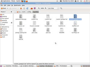

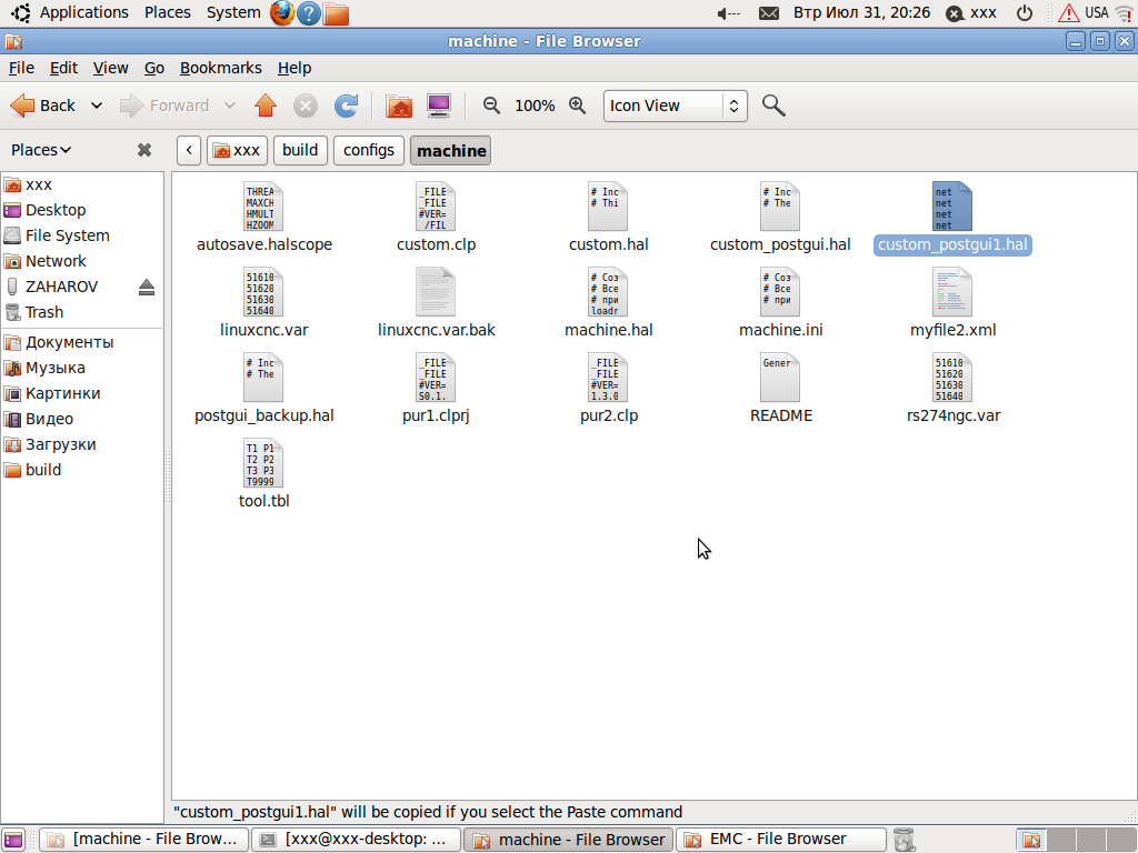

может у меня грузится одно , а копирую я в другое место? посмотри на скринах, раньше я кидал.
Сообщения: 8340
Репутация: 1589
Re: Агрегатный станок
Сообщение nkp »
ЗАВ писал(а):может у меня грузится одно
между двумя окнами выбора конфигов разницу легко увидеть:
когда ты загружаешь "старый" емс то строки SherlineLathe-2 там нет
а когда грузишь с терминала - строка SherlineLathe-2 есть (потому как ты сам папку с таким названием туда положил)
то есть "старый" (установленный в систему)емс предлагает к загрузке(в окне выбора) те конфиги,которые лежат в папке xxx/linuxcnc/configs
а установленный с исходников емс предлагает к загрузке(в окне выбора) те конфиги,которые лежат в папке xxx/build/configs

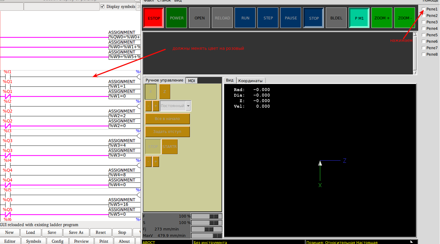

тогда в machine.hal вот здесь:
#####################  CL
loadrt classicladder_rt numPhysInputs=15 numPhysOutputs=15 numS32in=10 numS32out=10 numFloatIn=10 numFloatOut=10
loadusr classicladder --modmaster --nogui pur2.clp
addf classicladder.0.refresh servo-thread
убираем
 --nogui
должно остаться:
loadusr classicladder --modmaster  pur2.clp
запускаем
должно появиться окно ладдера и сам axis(emc2):
Выделение(004).png (1260 просмотров) <a class='original' href='./download/file.php?id=7029&sid=be29973f0096db35ca4227887f6d4057&mode=view' target=_blank>Загрузить оригинал (120.18 КБ)</a>
теперь нажимая кнопочки реле,наблюдаем за реакцией в окне ладдера-там должны срабатывать линии(менять свой цвет на красный)
если срабатывают(проверь все кнопки) будем проверять настр modbus

наконец то - реле заработали, шд крутятся, хоме есть , шпиндель включается , регулируется. :D :good: теперь надеюсь ВСе!
