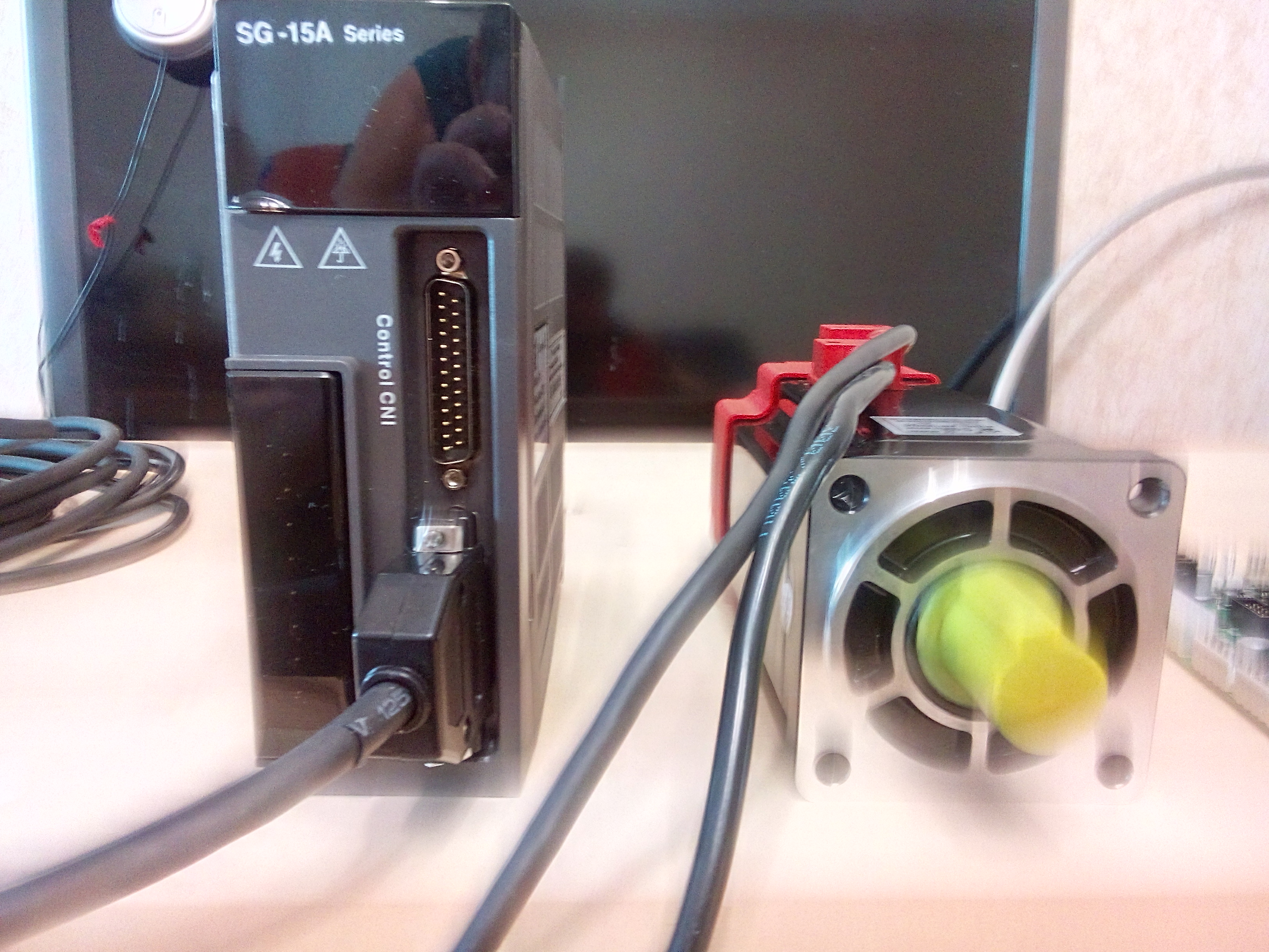

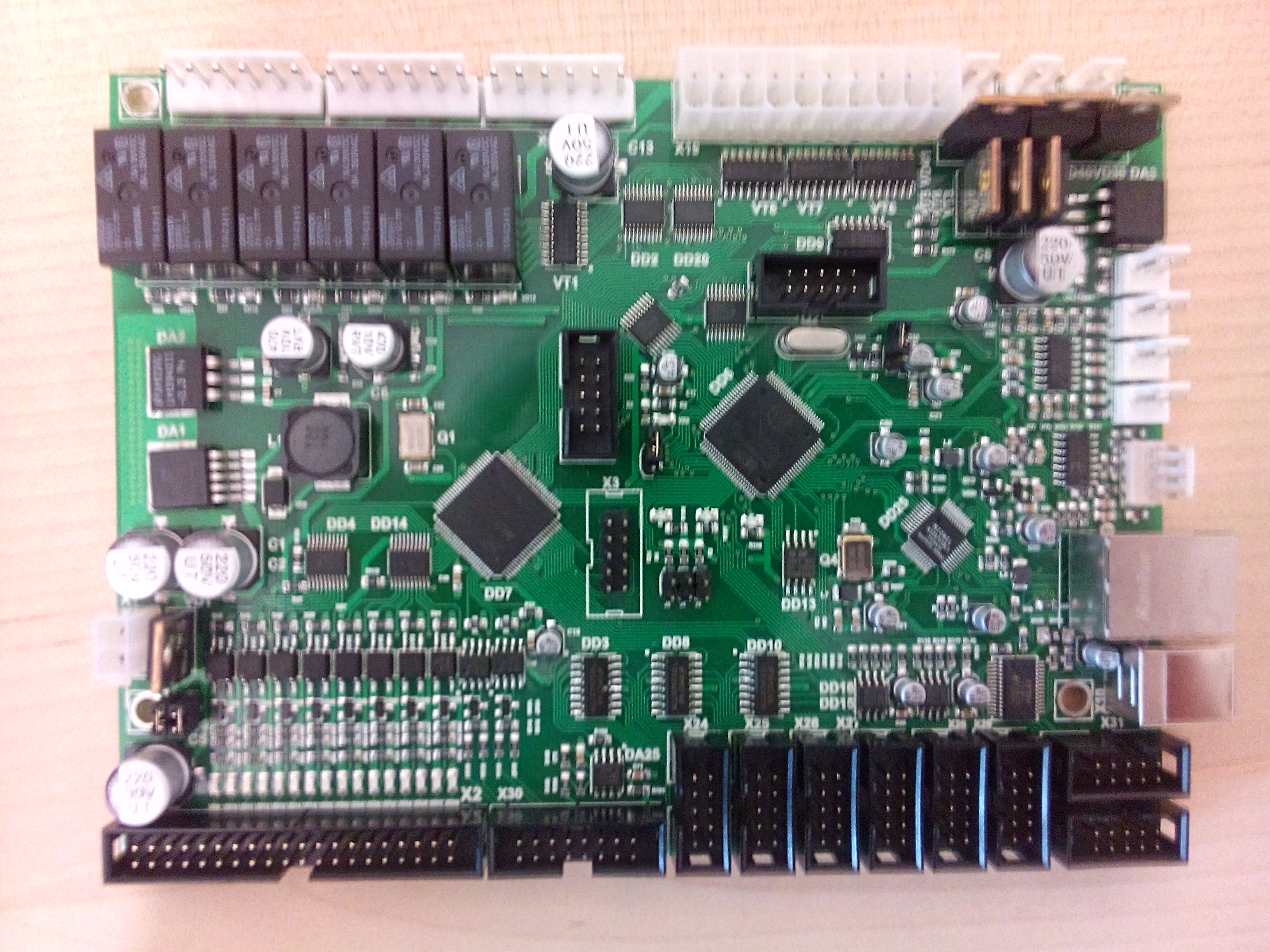

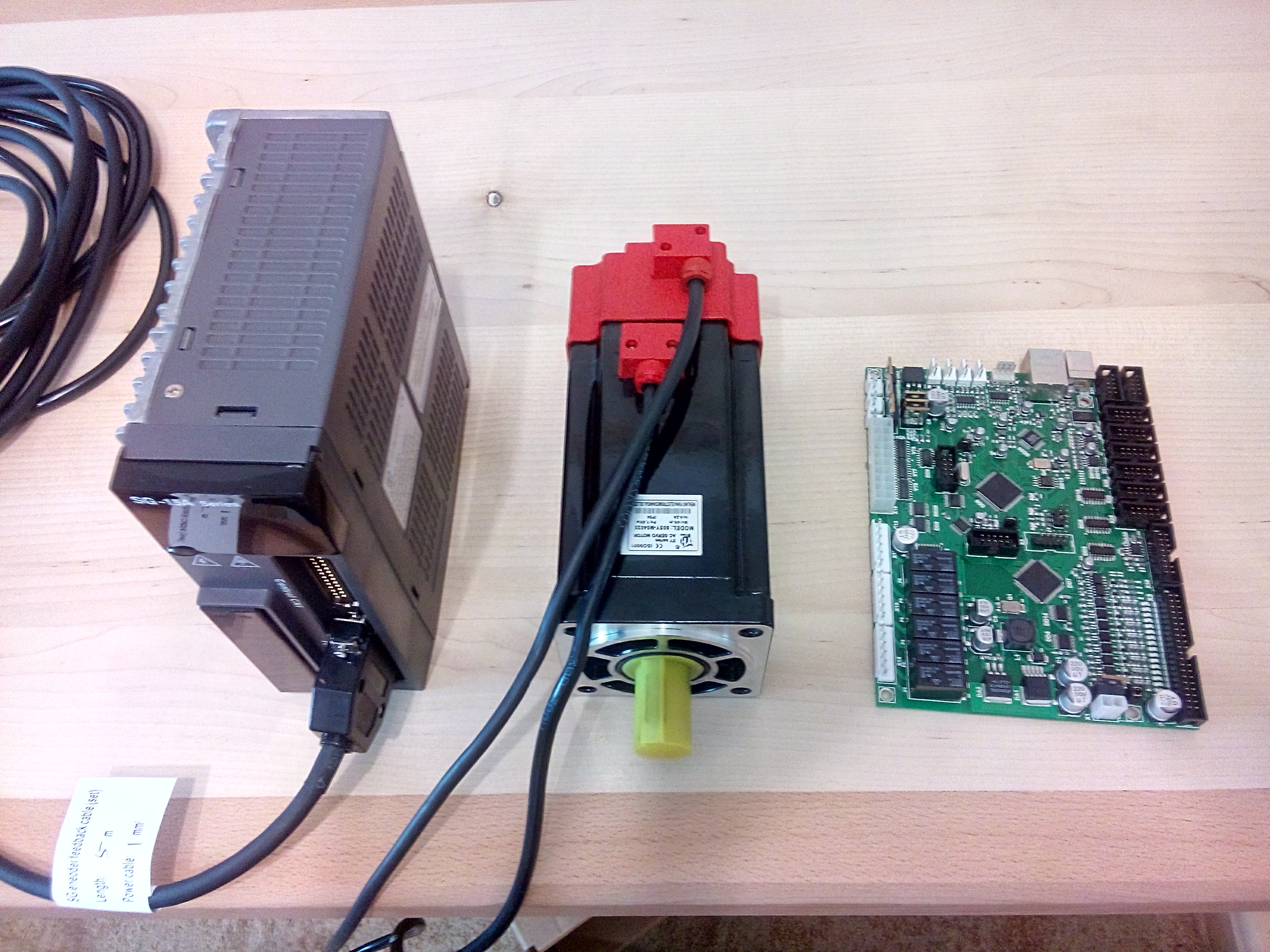

Получил 4 комплекта серводрайверов и сервомоторов. На первый взгляд качество изготовление хорошее. Также получил контроллер MyCNC ET-1.
Пока не могу разобраться с подключением контроллера к серводрайверам. Помогите разобраться.
Ниже описания и схемы а также фото.
Спасибо.

mhael
Сообщения: 2400
Репутация: 769
Настоящее имя: Ильдар
Re: Фрезерный 5,5 кВт по дереву и цветмету на серводвигателя
Сообщение mhael »
Fagot писал(а):Пока не могу разобраться с подключением контроллера к серводрайверам. Помогите разобраться.
Что сделали? Что получилось? Чего не поняли?
Fagot писал(а):изучаю, составляю схему подключения, настраиваю и т.д самостоятельно, при возникновении вопросов связываюсь с поставщиком оборудовани
Изучили? Схему попробовали составить самостоятельно, чтоб было понятно, в чем Вам помочь? Или помочь за Вас схему "с нуля" нарисовать?

Изучил. Составил схему. Спаял контакты. Подключил серводрайверы к контроллеру. Приобрел частотник DELTA VFD-CP, 7,5 кВт. Решаю какое лучше использовать управление (бездатчиковое векторное SVC, или скалярное VF). А также какие использовать каналы управления, через аналоговый вход 0-10В или RS485 Modbus. Может кто посоветует?
использую векторный режим и модбас.

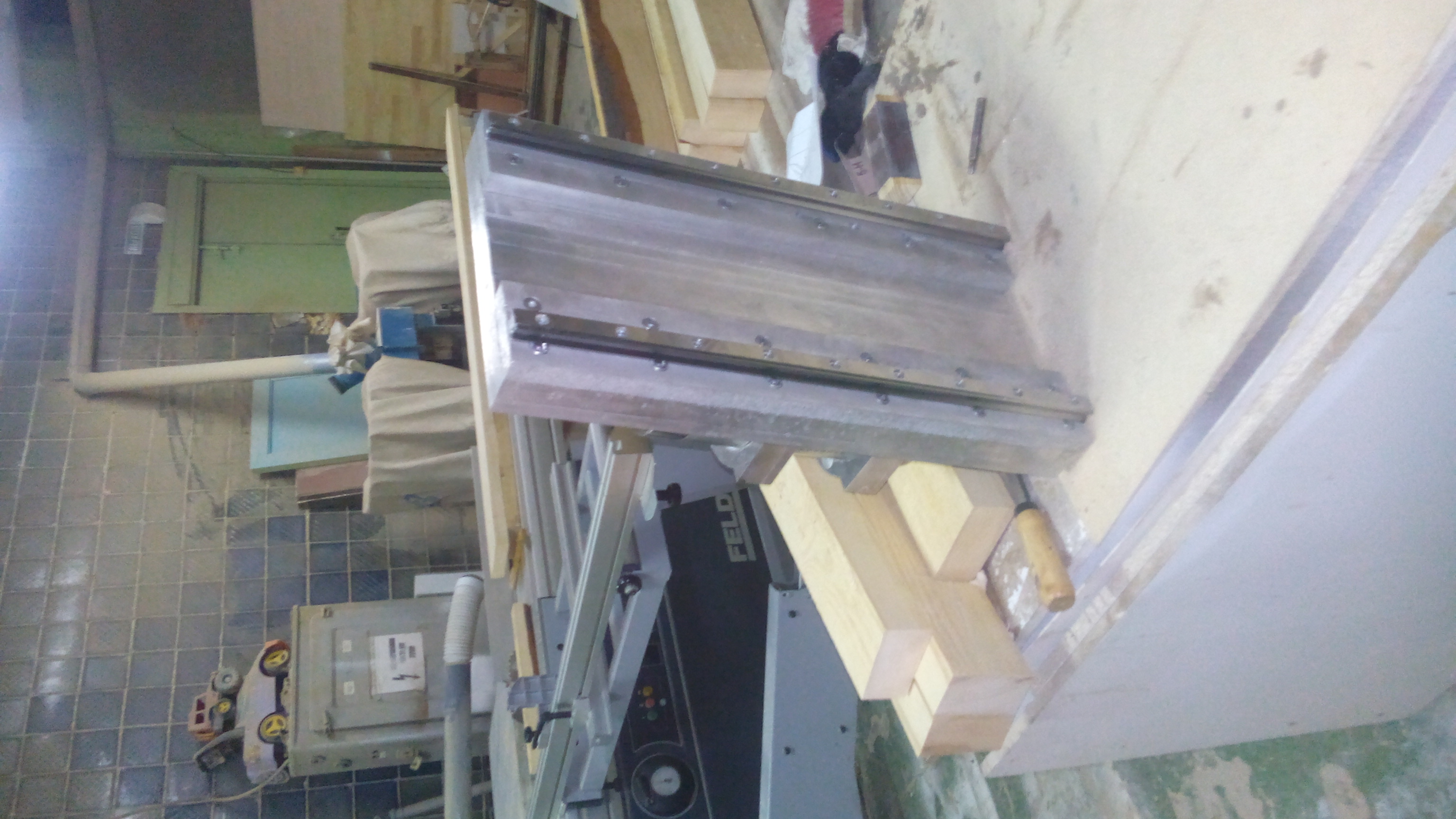

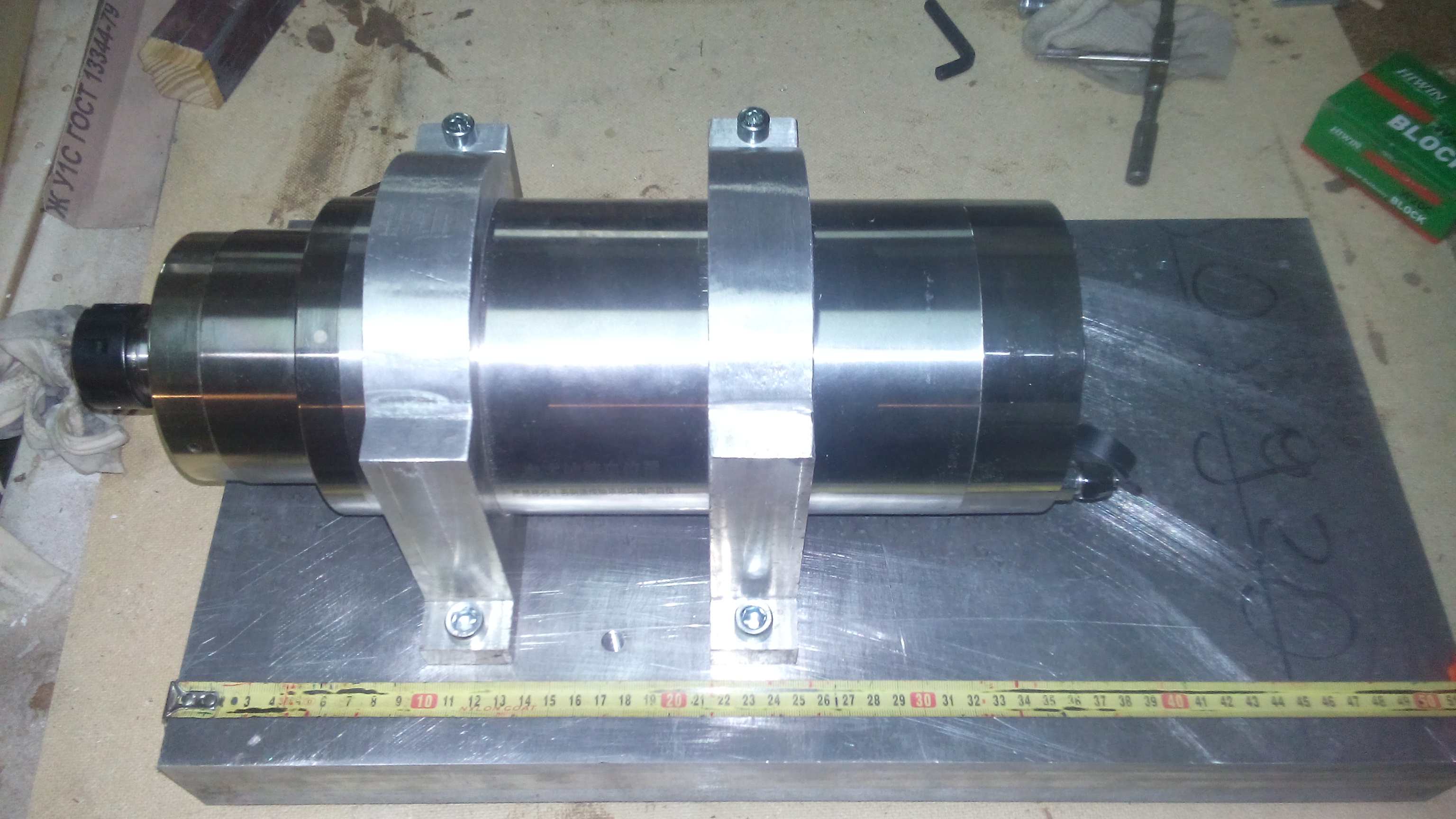

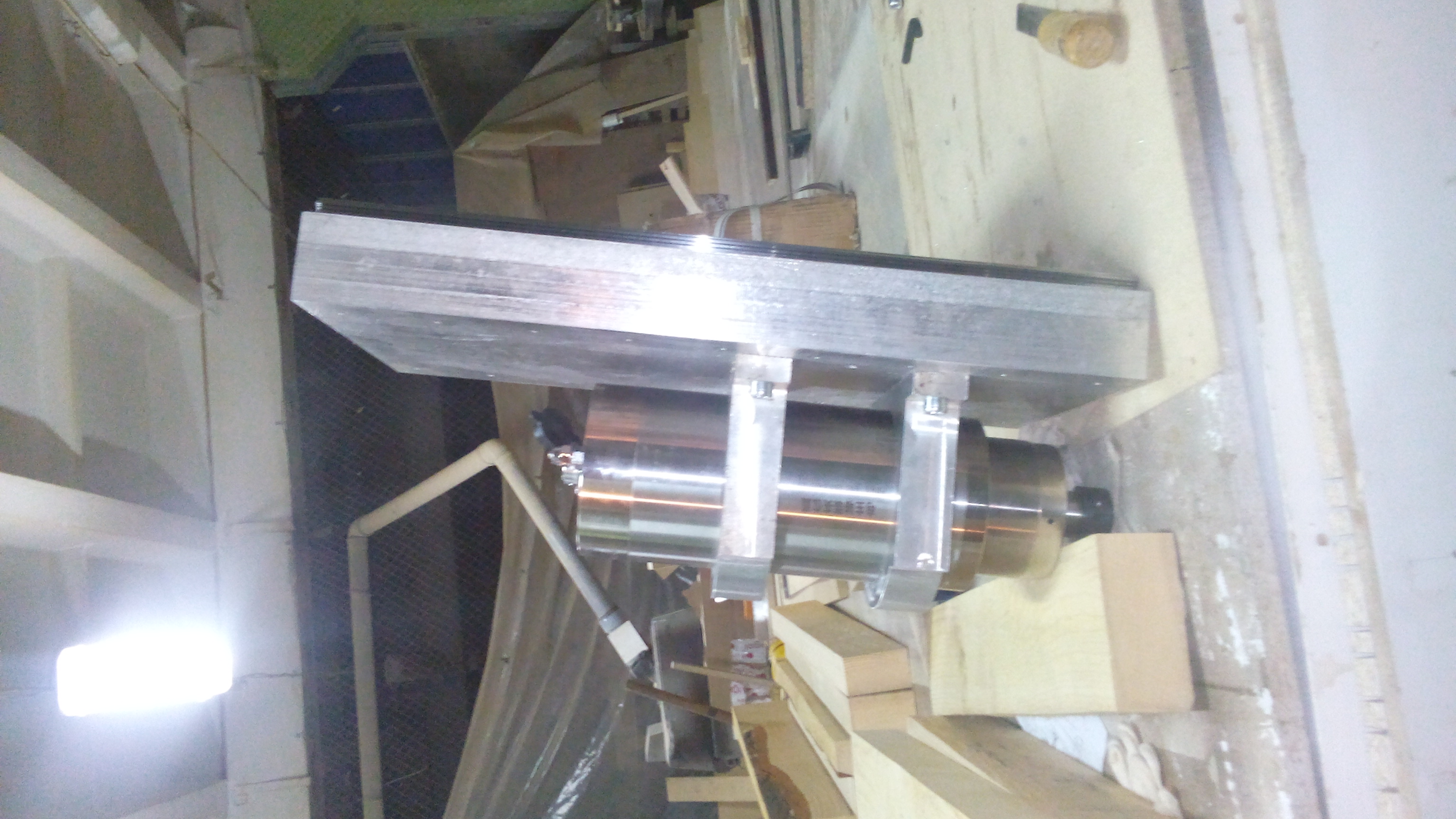

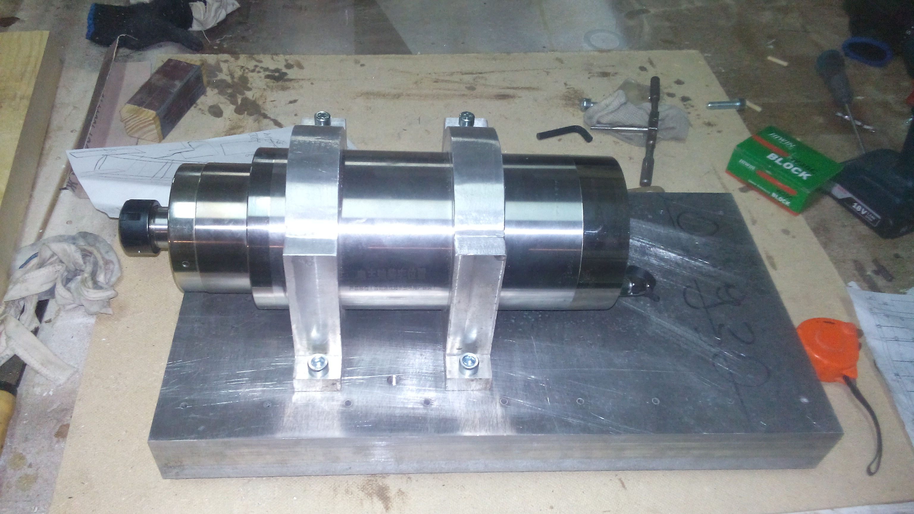

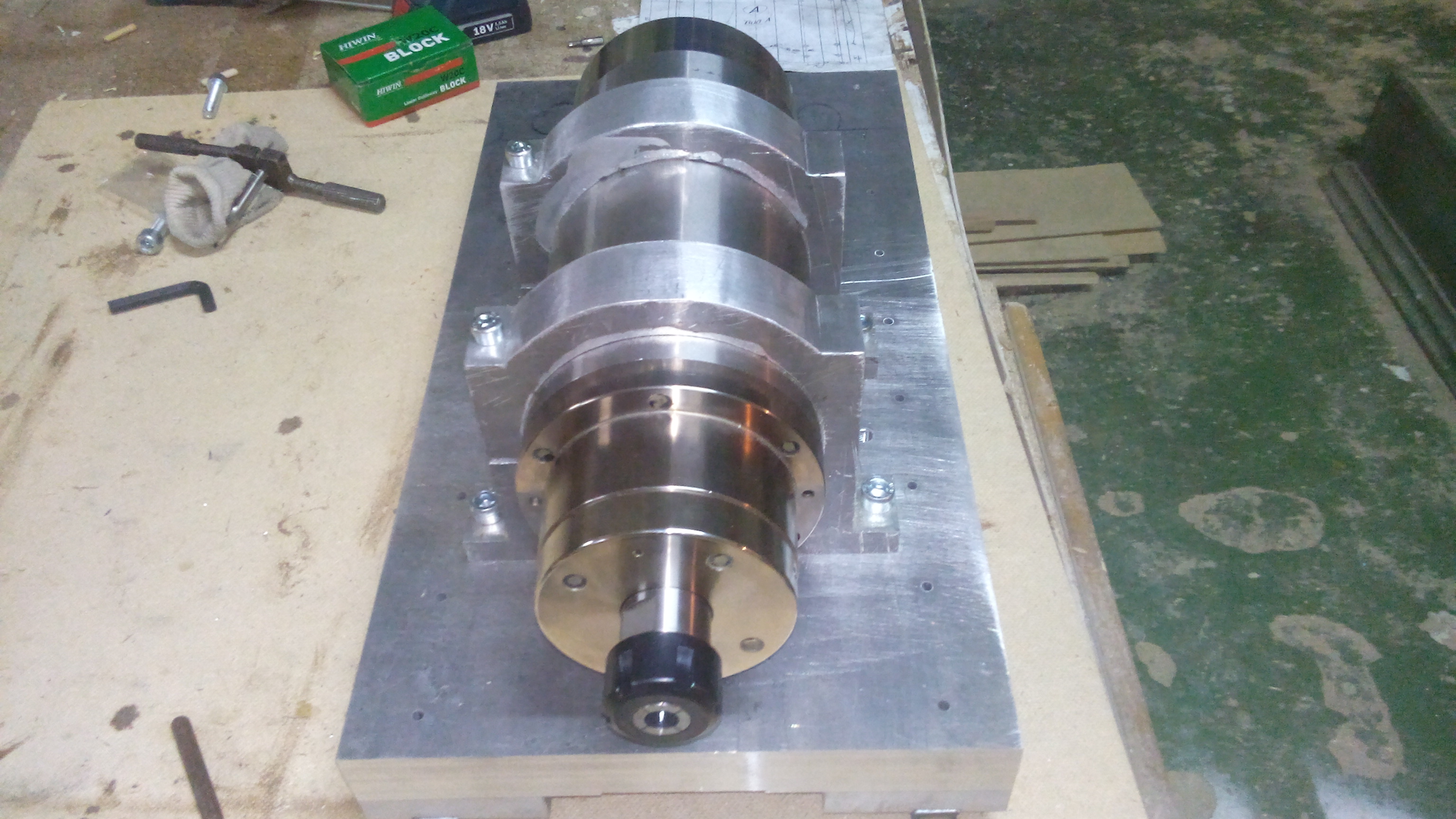

Начал сборку оси Z
DSC_0311.jpg (4233 просмотра) <a class='original' href='./download/file.php?id=97314&sid=bc52eef1ae963d9b8f190c9e1338adba&mode=view' target=_blank>Загрузить оригинал (1.61 МБ)</a>
DSC_0312.jpg (4233 просмотра) <a class='original' href='./download/file.php?id=97315&sid=bc52eef1ae963d9b8f190c9e1338adba&mode=view' target=_blank>Загрузить оригинал (1.37 МБ)</a>
DSC_0313.jpg (4233 просмотра) <a class='original' href='./download/file.php?id=97316&sid=bc52eef1ae963d9b8f190c9e1338adba&mode=view' target=_blank>Загрузить оригинал (1.44 МБ)</a>
DSC_0314.jpg (4233 просмотра) <a class='original' href='./download/file.php?id=97317&sid=bc52eef1ae963d9b8f190c9e1338adba&mode=view' target=_blank>Загрузить оригинал (1.2 МБ)</a>
DSC_0315.jpg (4233 просмотра) <a class='original' href='./download/file.php?id=97318&sid=bc52eef1ae963d9b8f190c9e1338adba&mode=view' target=_blank>Загрузить оригинал (1.28 МБ)</a>
