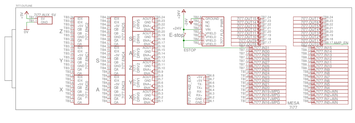

Re: Mesa 5i25+7i77-с чего начать?
Verber писал(а):Разъёмы на 7i77 (клеммные блоки) считаются снизу вверх? на TB3 TB4?
В доке есть картинка с общим видом платы - на всех клеммниках первые клеммы помечены.
Verber писал(а):Например hm2_[HOSTMOT2](BOARD).0.7i77.0.0.output-02 - какой это пин будет на самой плате?
На этой-же картинке подписаны все блоки по 4/8 клемм.
Verber писал(а):я не понял/не нашёл откуда берётся вся эта информация.
Из документации по LinuxCNC, читай внимательнее, хотя-бы названия глав и подразделов.
Verber писал(а):Напомню - я хотел подключить привод по Step/Dir.
Эта плата не поддерживает Step/Dir.
Сообщения: 8167
Репутация: 1589
Сообщение nkp »
Выделение_051.png (8985 просмотров) <a class='original' href='./download/file.php?id=97290&mode=view' target=_blank>Загрузить оригинал (273.08 КБ)</a>
Неправильное картинко.
Для шпинделя предназначены enc5 и drv5, т.к. там есть отдельный spenable.
И непонятно зачем отрывать питание выходов при нажатии e-stop? А если на каком-то выходе активное состоние 0?..
И вроде-бы при этом исчезнут сами пины и LinuxCNC завершится с ошибкой...
Сообщения: 8167
Репутация: 1589
Сообщение nkp »
может ты и прав...
картинку выложил для : "где_какой_пин" ;)
насчет estop когда то давно поднимали вопрос - что такое VIN и что VFIELD (емнип это непосредственно оконечные каскады )
Вспомнил подробности: от vin питаются PIC'и, входные мультиплексоры, и низковольтная часть выходных каскадов.
При этом, согласно даташиту на выходные МС при не поданном высоковольтном питании состояние выходов не определено...
