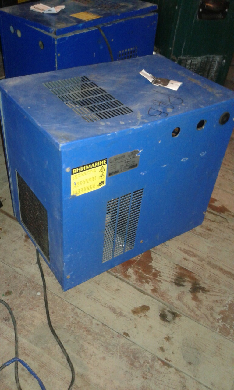

Ещё нашёл такую прикольную штуку за копейки, называется пивной охладитель:
Пивной охладитель.jpg (2877 просмотров) <a class='original' href='./download/file.php?id=96231&mode=view' target=_blank>Загрузить оригинал (246.1 КБ)</a>
Знаю, для большинства форумчан это не новость, но всё же! Стоит 50$, просто добавь помпу и наслаждайся! :)
