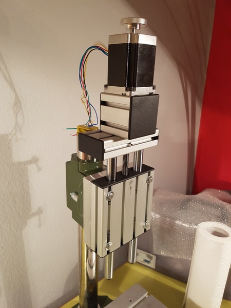

С осью Z начал было возиться, но оригинальная конструкция мне показалась настолько неудовлетворительной, что я решил купить готовую в инете. В итоге купил вот такую, и немного ее усилил в внизу направлющих плюс алюминивая пластина для центровки над столиком.
comp_20161111_195417.jpg (5973 просмотра) <a class='original' href='./download/file.php?id=95652&mode=view' target=_blank>Загрузить оригинал (75.78 КБ)</a>
comp_20161111_190630.jpg (5973 просмотра) <a class='original' href='./download/file.php?id=95656&mode=view' target=_blank>Загрузить оригинал (79.51 КБ)</a>
comp_20161115_201957.jpg (5973 просмотра) <a class='original' href='./download/file.php?id=95653&mode=view' target=_blank>Загрузить оригинал (75.79 КБ)</a>
comp_20161116_191010.jpg (5973 просмотра) <a class='original' href='./download/file.php?id=95660&mode=view' target=_blank>Загрузить оригинал (78.65 КБ)</a>
В сборе выглядит вот так.
comp_20161116_190955.jpg (5973 просмотра) <a class='original' href='./download/file.php?id=95654&mode=view' target=_blank>Загрузить оригинал (79.96 КБ)</a>
comp_20161116_191023.jpg (5973 просмотра) <a class='original' href='./download/file.php?id=95655&mode=view' target=_blank>Загрузить оригинал (74.15 КБ)</a>
