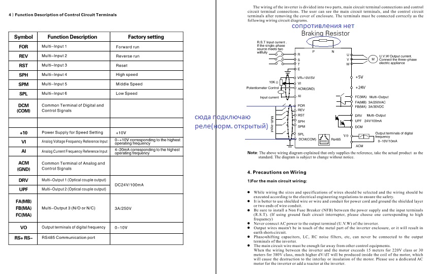

Не вижу фото, где реализовано "сюда подключаю реле (норм.открытый)" (http://www.cnc-club.ru/forum/download/file.php?id=95640).
Для выяснения природы появления влияния ШД на шпиндель сделать следующее.
1. Отключить от инвертора все провода управления, силовые и шпинделя оставить.
2. Настроить инвертор на ручной запуск с кнопки RUN на панели управления инвертором. Управление оборотами также с потенциометра на панели управления инвертором.
3. Запустить станок, шпиндель и посмотреть, будет ли проявляться помеха.
PS Если с программированием инвертора непреодолимые проблемы, то просто замкните коротким отрезком провода те клеммы, которые должно замыкать реле.

lkbyysq писал(а):Не вижу фото, где реализовано "сюда подключаю реле (норм.открытый)" (http://www.cnc-club.ru/forum/download/file.php?id=95640).
В первую очередь хочу поблагодарить вас за помощь. :good:
Теперь по вопросам:
1. Я с таким подключением и проверял все последнее время.
2. настроил не только на ручное включение но и обороты с кнопок добавляю(думал наводка на потенциометр тоже действует).
3. Проявлялась при таком подключении.
ответ на P.S. В настройках не асс, но с этими (вышеперечисленными) справляюсь. :D

Вот разве что.
Посмотрите внимательно на эту знакомую Вам картинку http://www.cnc-club.ru/forum/download/f ... mode=view/
Вы видите, что все входы заключены в экран? Так и делайте. Два провода на контакты реле должны идти внутри экрана, который подключен только одним концом со стороны инвертора на общий провод.
