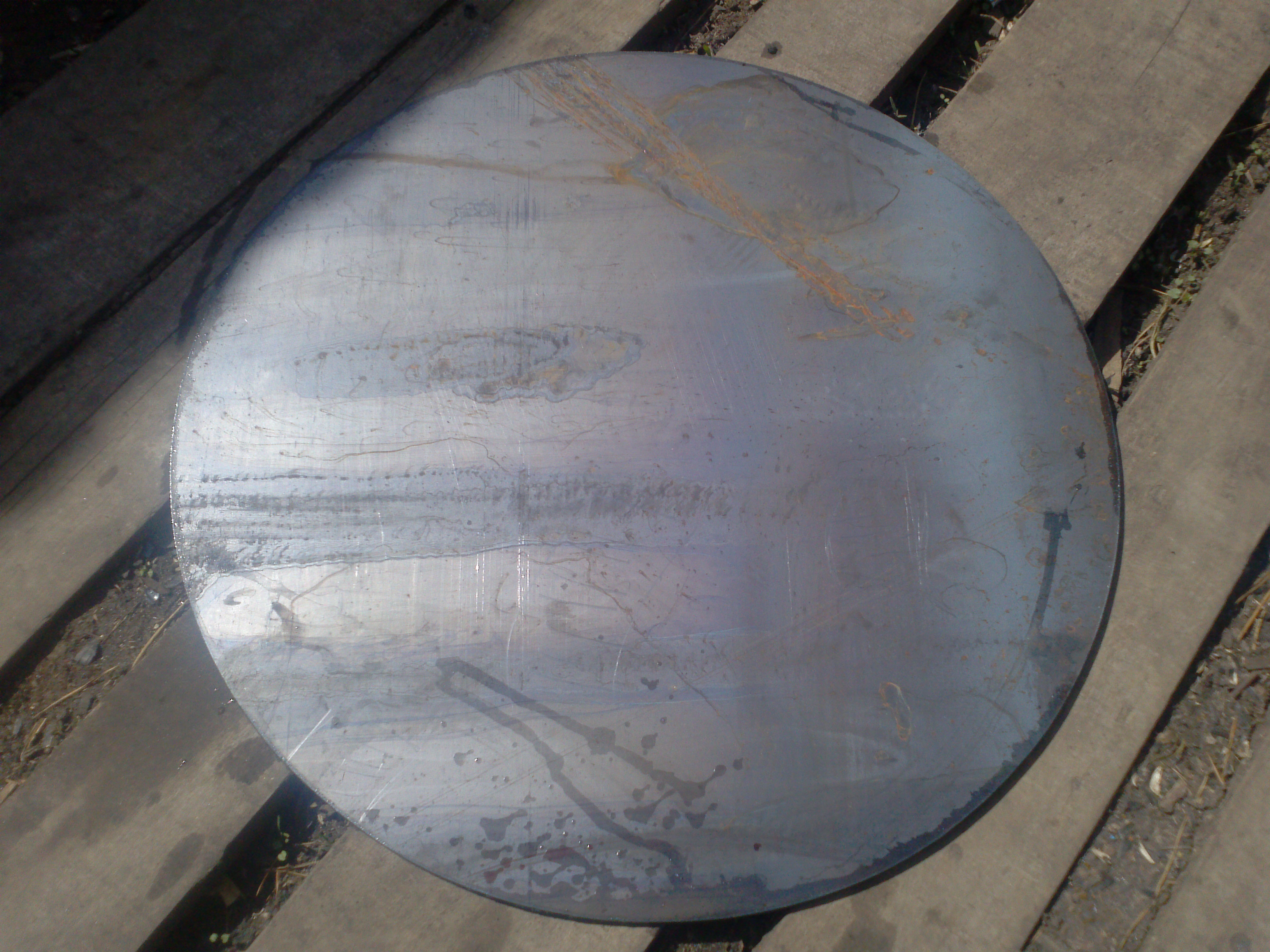

Добрый день, сразу скажу - я ни разу не спец по теме, только начинаю осваиваться. Человек - который мне показывает как работать и сам мало что поинмает - уровень Тут нажать там покрутить, а остальное я не знаю и не трогаю. Так вот, есть проблема с вырезанием окружностей на плазморезе. Рисуется окружность в автокаде, затем конвертируется в G-код в программе SheetCam TNG, а затем загружается в MACH3 CNC. В итоге окружность не получается ровной. Решена была проблема тем, что в автокаде вдоль окружности рисуется многоугольник с углами по границе круга, и точек там больше нескольких сотен. Мне это кажется странным, думаю что-то делается не так. Кто сталкивался?

А какой она получается? Овал? А многоугольник выглядит в итоге как круг?
Тут зависит от того, кто и как конвертирует контур в код. Возможно какая-то проблема с форматом интерполяции, мало в общем данных. Нарисуйте окружность, сгенерируйте для нее программу и выложите код, хоть можно будет посмотреть...

А железо вы на 1.5-2 мм режете?Halonia писал(а):Так вот, есть проблема с вырезанием окружностей на плазморезе.
С этого и начинать нужно было.Halonia писал(а):Рисуется окружность в автокаде
Я уже просил.N1X писал(а):сгенерируйте для нее программу и выложите код,

Спасибо за отклик. И нет - я не Томас. Метал толщиной 4мм, но баг проявляется на любой толщине. Да - в результате режет круг. Что касается прошивки и заданных вопросов - я пока и не знаю как это сделать. Поищу инструкции и предоставлю данные)

Re: Проблема с кругами
Скиньте файл круга в автокад и в шиткам
Что именно?Halonia писал(а):я пока и не знаю как это сделать

Рисуя в автокаде, нужно следить что бы линии не дублировались, не пересекались и были замкнуты все контура.
Сохранять из автокада следует/желательно в самый старый формат DXF, например, Автокад 2000 или 2002 года.
В ранних версиях шиткама были проблемы с импортом дуг, версию не помню, если используете лицензию - обновите до самой последней версии с ОФ сайта http://www.sheetcam.com/downloads
Для решения проблемы: выложите проблемный файл, который получается из автокада, файл из шиткама.
Мач3 лицензия? Версия последняя? Может электроника плазмы глючит при поджиге плазмы?

подозрительное любопытство какое-то, мне даже как-то неловко становится/
По поводу кругов, если просто нарисовать в автокаде круг и проведя его в щиткаме - он просто не вырезается. Попробую сам это увидеть, думаю дело в точках привязки

Это как?Halonia писал(а):Попробую сам это увидеть, думаю дело в точках привязки
Тогда откуда выводы?
Вот, нарисовал в Автокаде, вырезал

мне это скзазал девушка, которая изначально работает в этом деле. Думал сегодня проверить, но z ось немного заклинило, и проверить не смог ничего. Как получится - отпишусь.

У меня с первого раза вышлоHalonia писал(а):Как получится - отпишусь.
https://vk.com/video51990500_456239017
