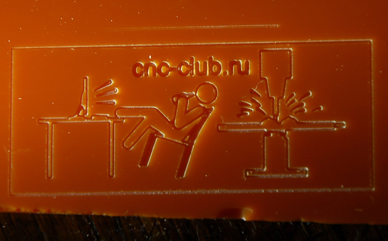

Начал понемногу обрататывать то да се и привыкать к станку. Думать как переделать и увеличить размеры рабочего поля
Гравировал сверлом-центровкой, переточенной под 3-гранную призму.
2-3 раза словил мертвое зависание компутера под Мачем. Так появилась мысль сделать на мелкоконтроллере генератор импульсов: по UART (USB мост) неспешно скидывать ему элементарные приращения dx dy dz (dA) а он бы формировал шаговые сигналы.
DSC_0792.jpg (4583 просмотра) <a class='original' href='./download/file.php?id=95073&mode=view' target=_blank>Загрузить оригинал (158.81 КБ)</a>
