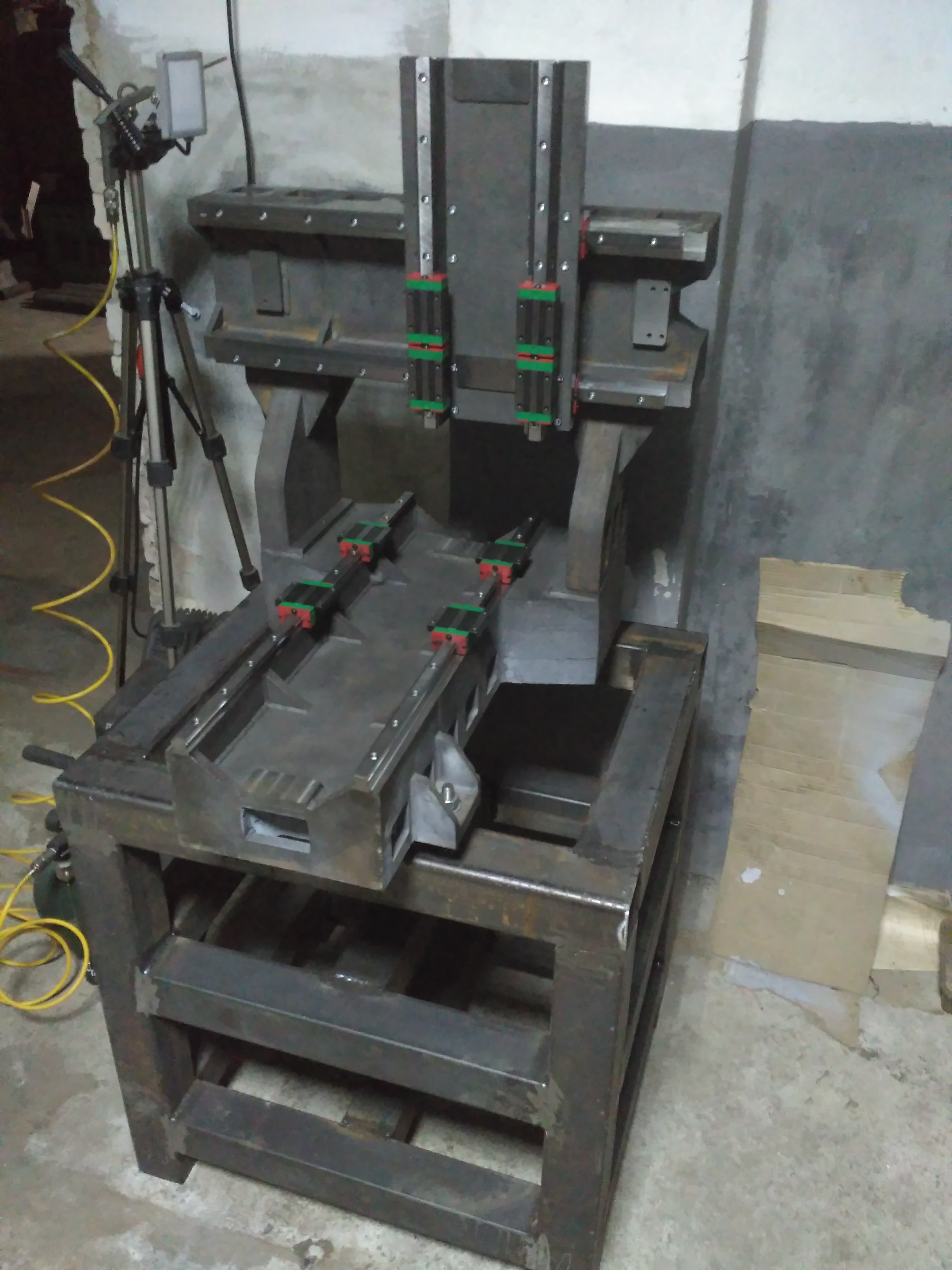

Сообщение Дрюня »
IMG_2016-11-14_190955.jpg (5092 просмотра) <a class='original' href='./download/file.php?id=94887&mode=view' target=_blank>Загрузить оригинал (917.86 КБ)</a>
К вечеру уже вот так вот выглядим :D .
Суппорт затянут и ничего не клинит, как до шлифовки. Завтра буду делать прижимные планки под фиксированный рельс и начинать выставлять оси.

Re: Мой второй станочек. Портальник - ФЕНИКС
Сообщение Дрюня »
Хотел прижимы рельса сделать при помощи сухарей УСП, но не нашел нужного количества. Пришлось почти день потратить на изготовление прижимов из полосы 5 мм. Был бы под рукой плоскошлиф, сделал бы аккуратней, но пока как есть. Главное, что свою функцию выполняют. На выставление осей времени не хватило, но всё равно двигаюсь к финишу...

Дрюня писал(а):К вечеру уже вот так вот выглядим .
А как станина прикручена к раме из трубы?
Труба как, насквозь просверлена? Или шпилька прямо к ней приварена?
Дрюня
Сообщения: 1986
Репутация: 1504
Откуда: Днепр
Сообщение Дрюня »
приварена

Сообщение Chili »
Андрей,у тебя четыре опоры по "краям" . Не хочешь добавить по середине ...масса портала ,ножек и оси зет большущая - боюсь погнет станину (со временем точно и не заметишь как.... :cry: )
Дрюня
Сообщения: 1986
Репутация: 1504
Откуда: Днепр
Сообщение Дрюня »
Если речь не о станине, а о подставке, то перемычки отрезаны в размер, но ещё не приварены. Пока думаю над их необходимостью. Если решу, что нужны, то приварю перед покраской.
Chili
Сообщения: 1222
Репутация: 1074
Откуда: Таганрог
Сообщение Chili »
я о станине :thinking:
Дрюня
Сообщения: 1986
Репутация: 1504
Откуда: Днепр
Сообщение Дрюня »
Ааа, тогда понятно :hehehe:
На чипмейкере некоторые пишут, что слишком избыточная жесткость :hehehe:
Сообщение Дрюня »
Сегодня весь день осью Z занимался (рёбрами). Хорошо получается, но если буду делать ещё - буду делать цельнолитую. В данном случае лишняя работа по шлифовке и много слесарки.
Сообщение Дрюня »
Саня, тут не совсем ком, "конструктор" собирается отлично ;) . Больше подойдёт - "Век живи - век учись - и дураком помрёшь" :hehehe:
До конца станок ещё не собран, но не так много "переделок" захотелось в будущем:
1) Цельнолитая Z
2) Дополнительные рёбра на опоры портала (все к ногам этим придираются).
3) В некоторых местах технологические перемычки для крепления при мехобработке и транспортировке. Перемычки, которые в конце можно отрезать болгаркой.
