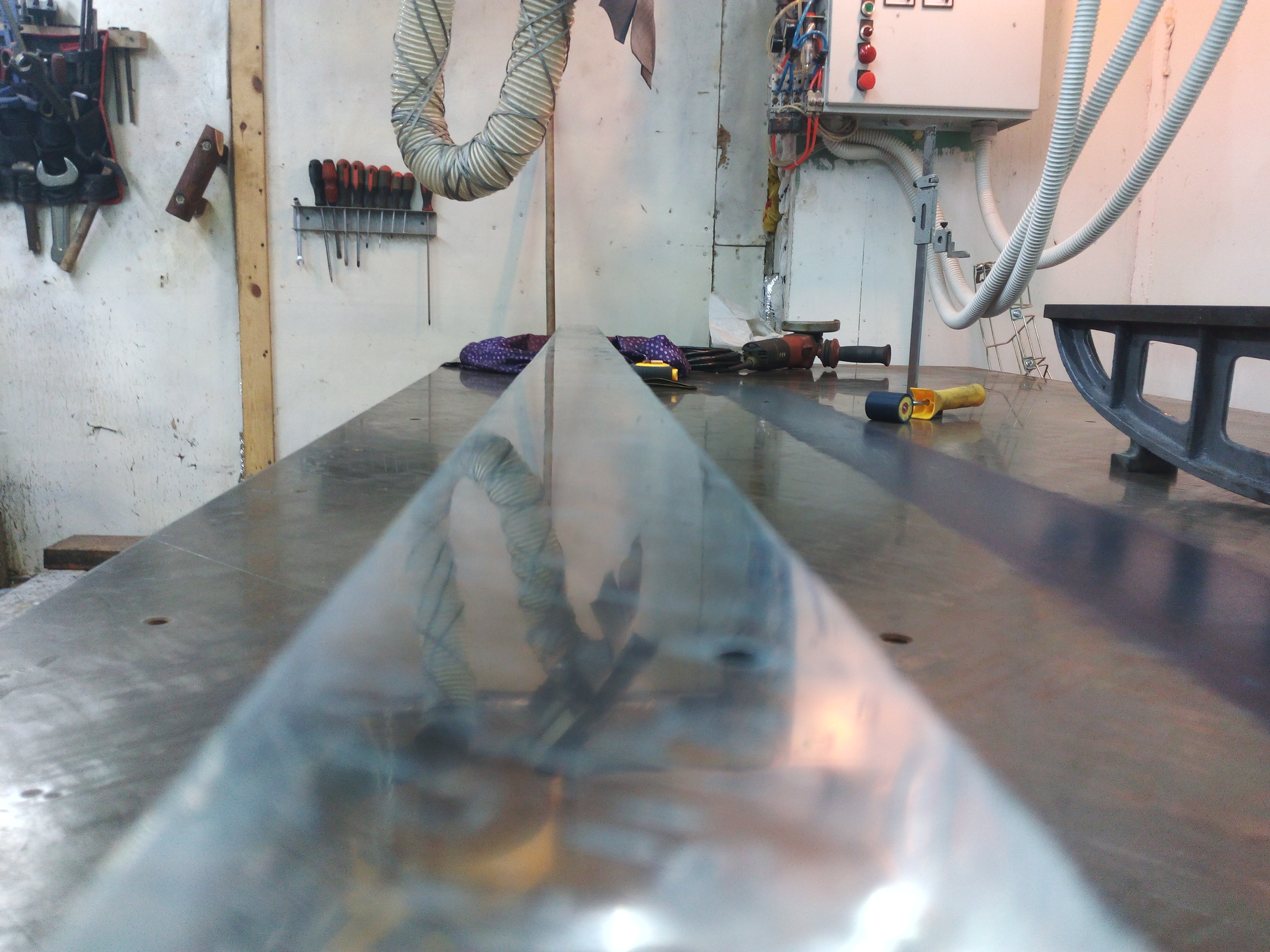

Через несколько дней поехал за плитой, учитывая что действие происходило в конце январских праздников, оказалось не так просто найти компактный манипулятор за вменяемые деньги который в состоянии поднимать больше 3х тонн. Тем не менее я его нашел и вечером плита лежала у меня возле мастерской, манипулятор выгрузил ее в карман в узком проезде, от которого до мастерской оставались считанные метры.
Плита оказалась далеко не в самом хорошем состоянии, она была покрыта равномерным тонким налетом ржавчины и имела на одном краю множество следов вандализма.
Размер 1,25х3м. Вес без подставки 3200кг. Подставка на вскидку еще около 300 кг.

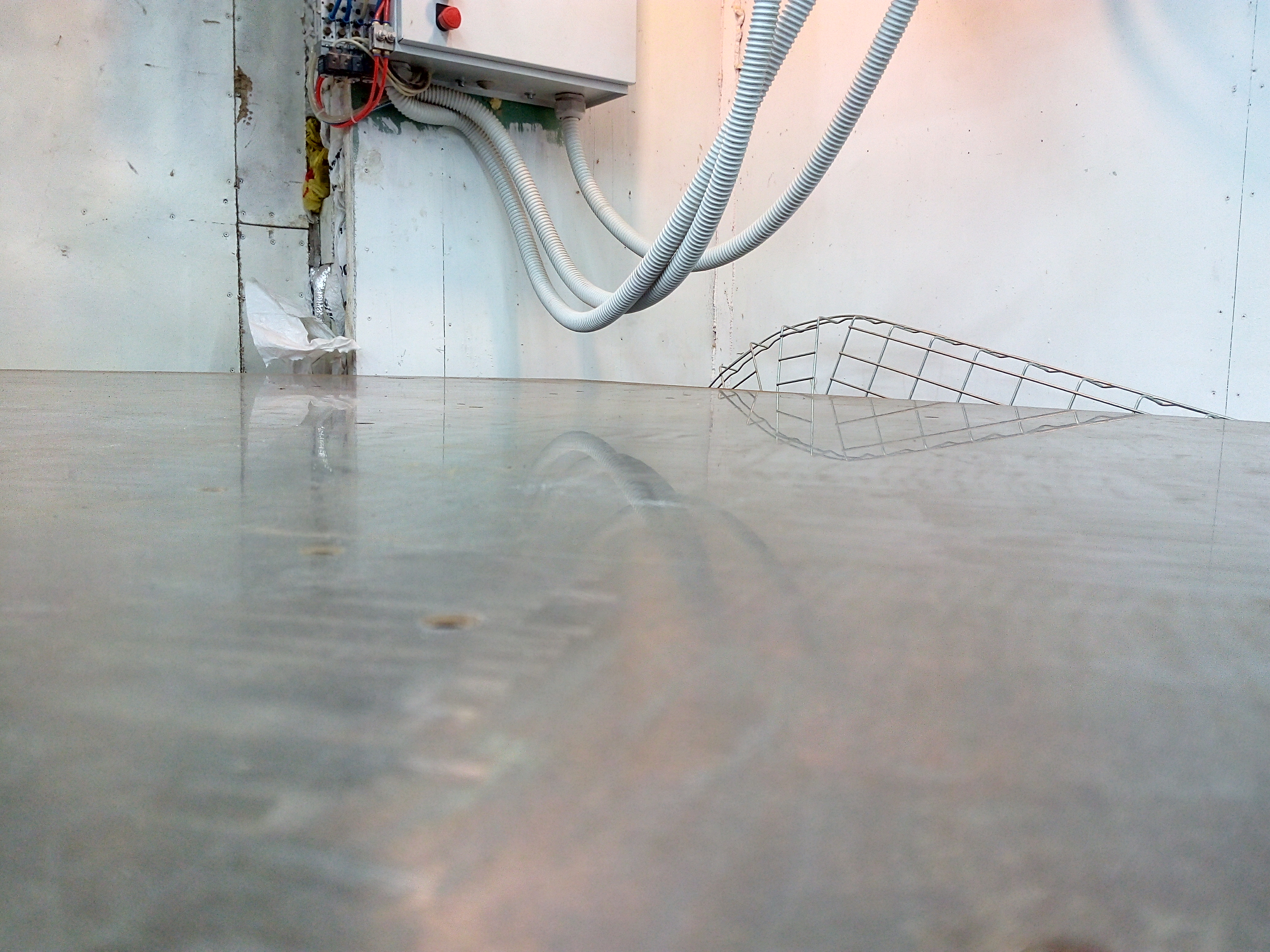

На следующий день последовала чистка и приведение поверхности в порядок.

После этого последовало несколько недель рассуждений на тему выбора конструкции будущего станка.
Учитывая что основание рабочего стола достаточно жесткое и ровное то хотелось бы использовать его в качестве базовой плоскости. Более того долго решался вопрос какую конструкцию станка выбрать: портальную или мостовую, первая подкупала простотой, вторая жесткостью и наличием возможности изготовления пылезащиты направляющих и ШВП. В итоге выбор пал на мостовую конструкцию. Балка сделана вдоль длинной стороны с целью получить возможность использовать ее на другом основании (которое планируется изготовить в новой мастерской).

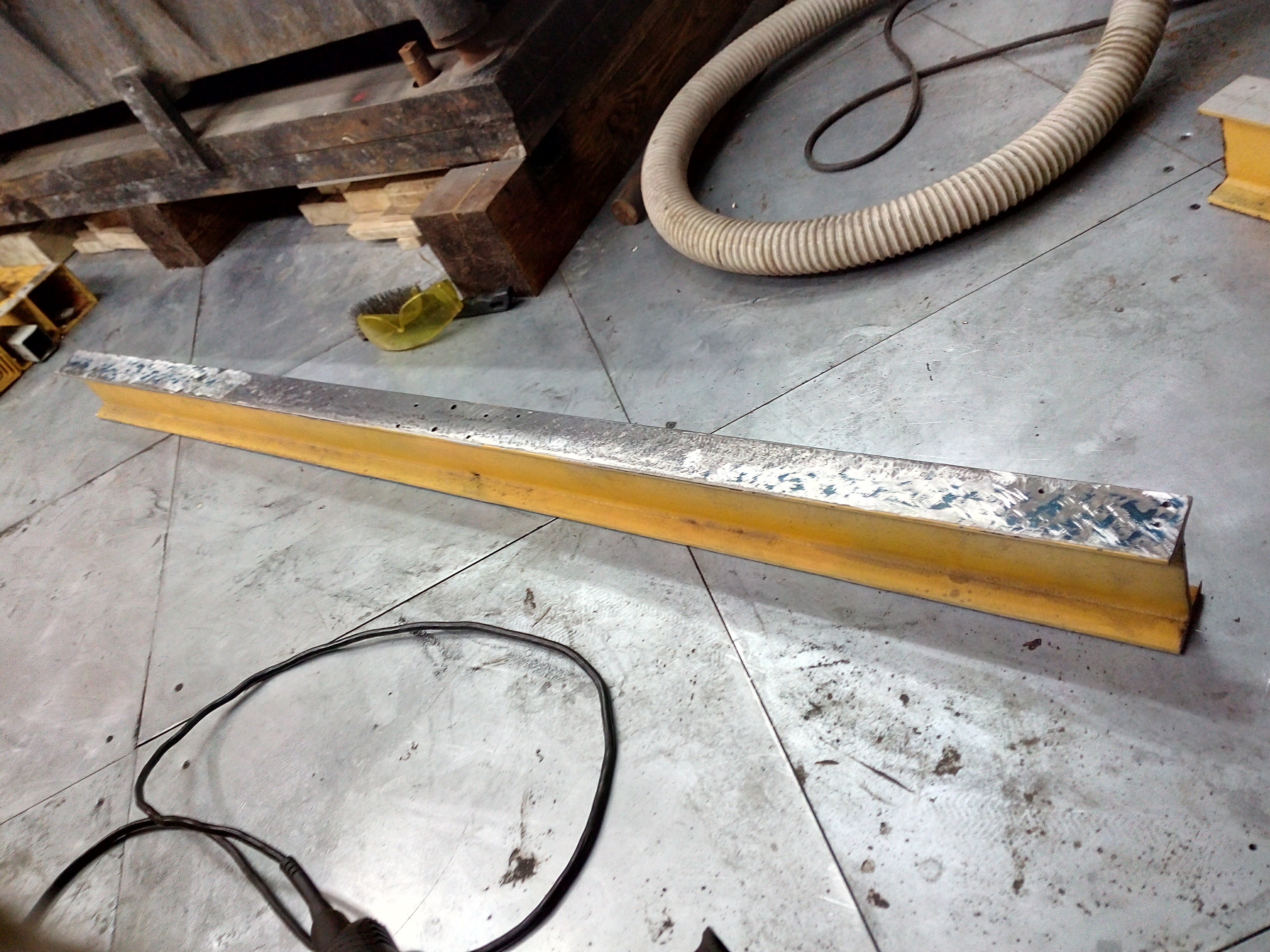

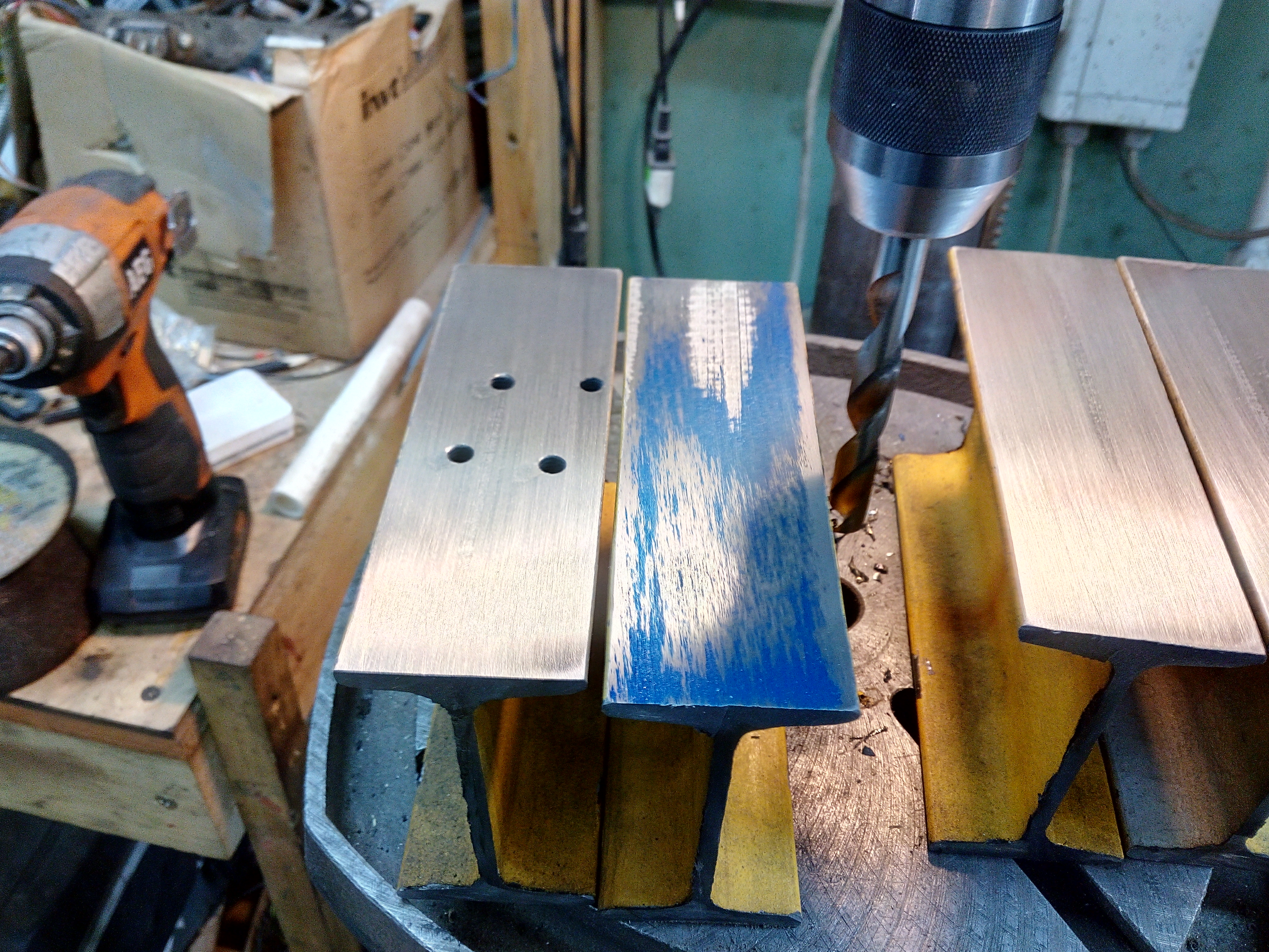

Далее последовало несколько недель проектирования и затем изготовления опор под рельсы. В виду печального финансового состояния пришлось пользоваться тем что нашлось в мастерской. Опоры решил изготовить из двутавровой балки №10 - два параллельных отрезка перекрываются несколькими перемычками, который сверху накрылись 50м квадратом и полосой 10х100. На чертеже все выглядело красиво и просто, но процесс сборки затянулся на долгие недели. В это время я не расставался с болгаркой и масляной краской, затем к этому набору прибавилась наждачная бумага, пневмоцилиндр и измерительная стойка. Все детали в черновую выводились болгаркой на краску, затем все дотиралось на наждачной бумаге уложенной на плите.
Прошу обратить внимание на то что станок предназначается для обработки деревянных изделий, требуемая точность 0,25мм в пределах всего рабочего поля - я исхожу из реальной необходимости и не ставлю себе задачи добиться точности в сотку, как некоторые сказочники, который добиваются микронной точности на фанерном станке в виде цифр на экране...

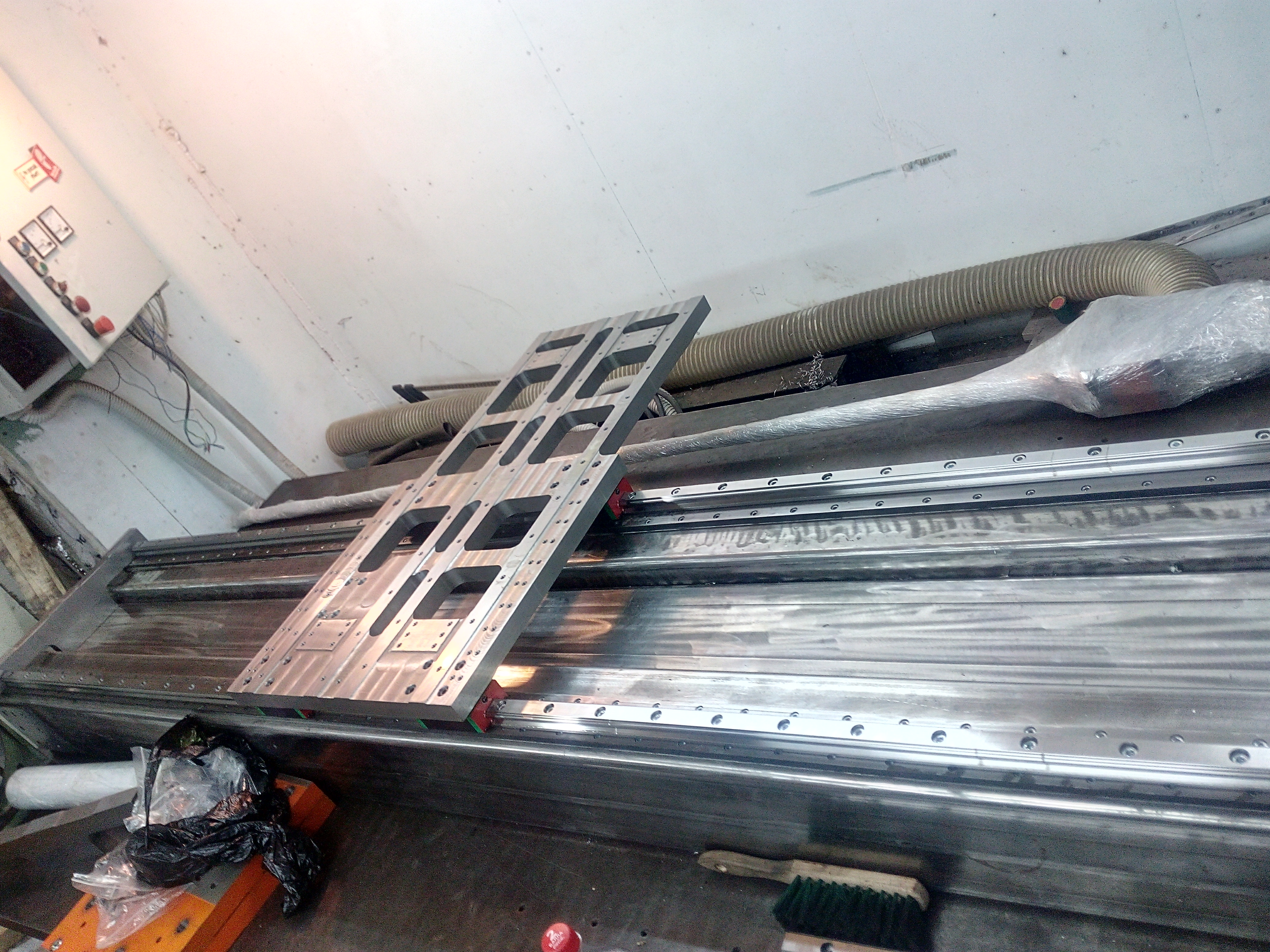

Далее шел долгий и нудный процесс металлообработки с внесением корректировок в проект. Стало понятно что процесс сборки затянется, отсутствие станка и соответственно возможности дополнительного заработка на нем внесло корректировки в график работы, сборка затянулась на еще больший срок...
В процессе изготовления сварка не применялась, все соединения болтовые, все не разборные соединения выполнены с применением эпоксидной смолы с наполнителем, болта посажены на фиксатор резьбы. К сожалению фото делал далеко всегда поэтому досконально описать процесс сборки не смогу. Остановлюсь на ключевых моментах и на том что попало в объектив фотокамеры.
Балка портала собрана из трех профильных труб 140х180х6мм, трубы соединены между собой 196ю винтами и склеены. На балке таким же образом прикреплены накладки из полотсы 60х12мм, которые затем были притерты почти таким же способом как и предыдущие детали. Балка опирается на небольшие лапки которые устанавливаются на пластинки такого же размера (если не ошибаюсь 360х170х30), которые в свою очередь стоят линейных подшипниках. Такая конструкция была задумана с целью получить возможность относительно безболезненного увеличения рабочей высоты путем добавления проставок между пластинками.
В данном проекте применены рельсы 30го типоразмера на всех осях и ШВП 2510, ШВП остались от старого станка, а бюджет не позволял приобрести ШВП пожирнее.

Еще одним не совсем обычным решением было изготовление двух осей Z - для установки двух шпинделей. Ход по оси Z 550мм, расстояние от балки до стола примерно 360мм.
Каретку оси X (на которой будут установлены две оси Z) обработать было не легко. Деталь имеет размеры 900х480х32 (а заготовка была 950х520х36) - пришлось обрабатывать самостоятельно на станке 6В75 размер рабочего поля которого значительно меньше этой детали (250х150мм). Многие могли бы сказать что это не возможно, но результат на фото:

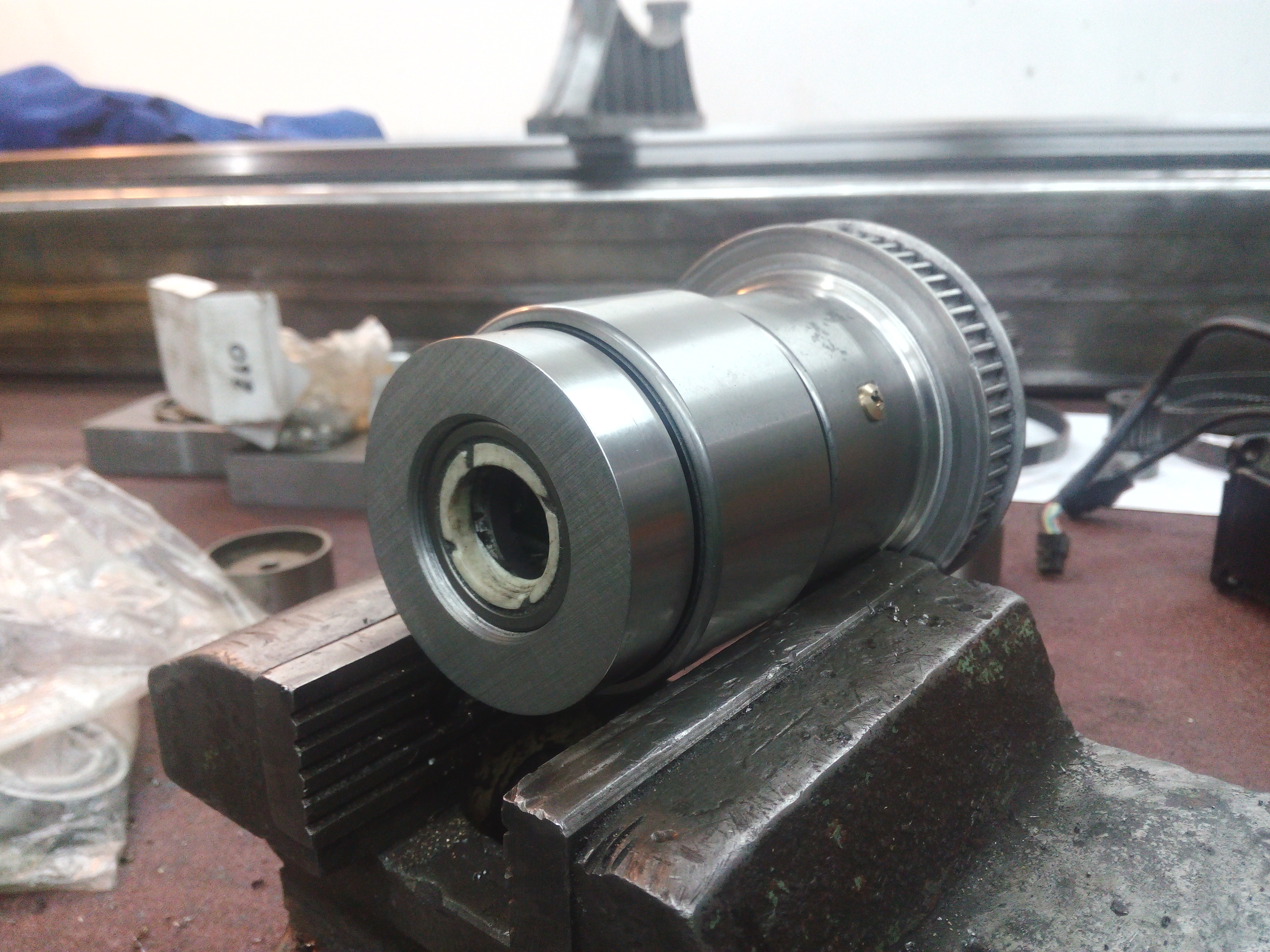

Достаточно долго оставался нерешенным вопрос о том что использовать в качестве привода на оси X (вдоль балки) - рейку, ШВП или ШВП с вращающейся гайкой.
Этот вопрос более подробно обсуждался в этой теме: http://www.cnc-club.ru/forum/viewtopic. ... 2&start=20
В ней я сознательно не упоминал для какого станка все это затевалось.
Всего несколько дней назад мне удалось опробовать данный узел в работе. Стабильно работает на скоростях до 12м/мин. Максимально возможная скорость ограничена возможностями двигателя до 20м/мин, на таких скоростях возникают резонансы на винте и гайка достаточно сильно греется (есть подозрение что греются больше греются сальники, а не гайка).

Зачем облегчений в плите зет наделали? У нее и в цельном виде жесткости обычно нехватает.
1Doc1
Сообщения: 162
Зарегистрирован: 01 янв 2014, 20:04
Репутация: 96
Откуда: Подольск
Re: Небольшой фрезерный станок по дереву 2200х1200х300+
Сообщение 1Doc1 »
Банально для снижения веса, пустая плитка получилась около 75кг. Учитывая что ее толщина 32мм, а станок будет работать по дереву и пенопласту, то недостатка жесткости для таких применений быть не должно. Первоначально хотел оставить плиту полнотелую, но ее вес превышал бы 105кг.
