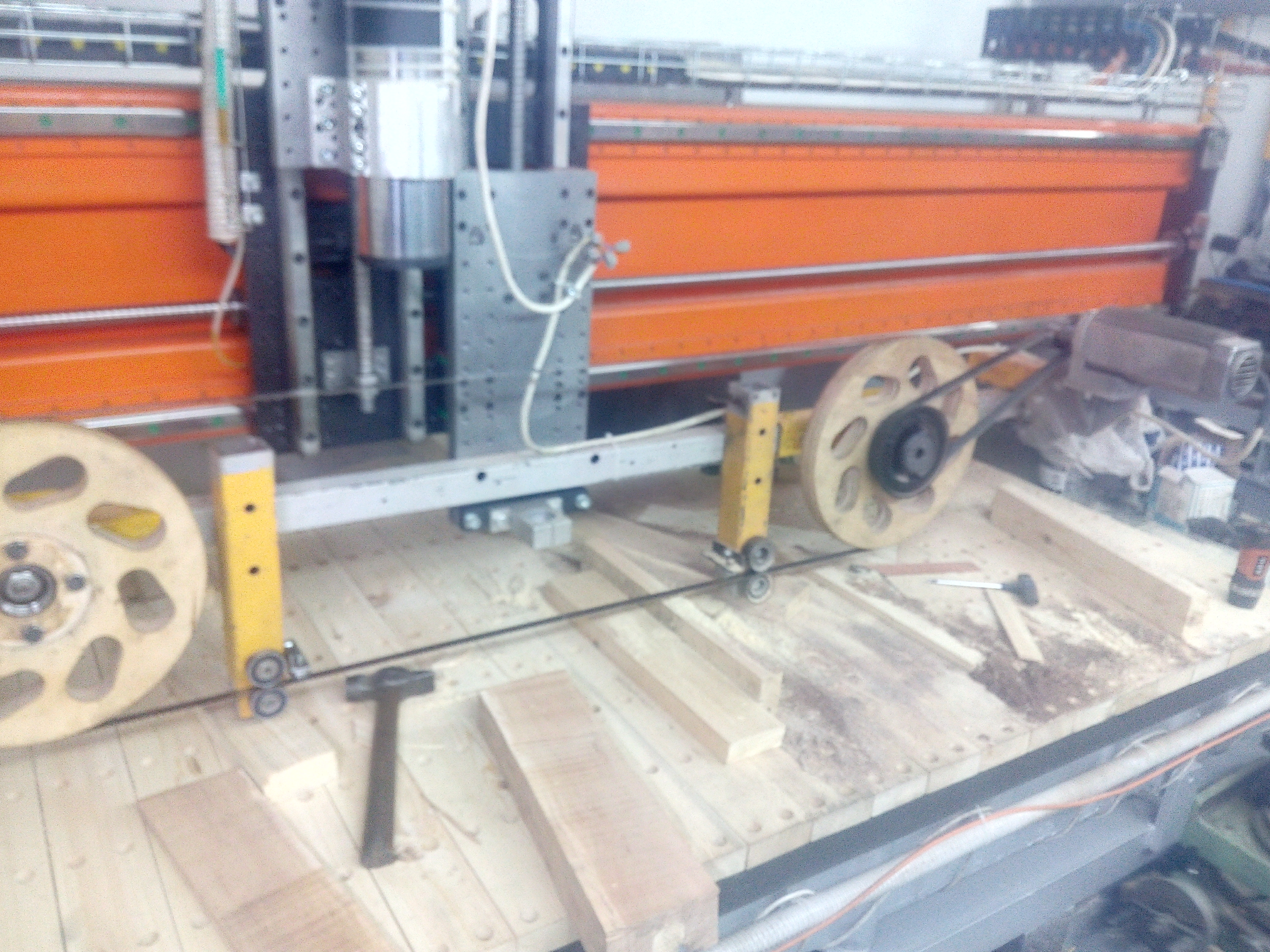

Немного видео об обработке:
https://youtu.be/9qa8J563CXc
https://youtu.be/P5lREooxO7c
https://youtu.be/x69I0KMct3k - результат обработки.

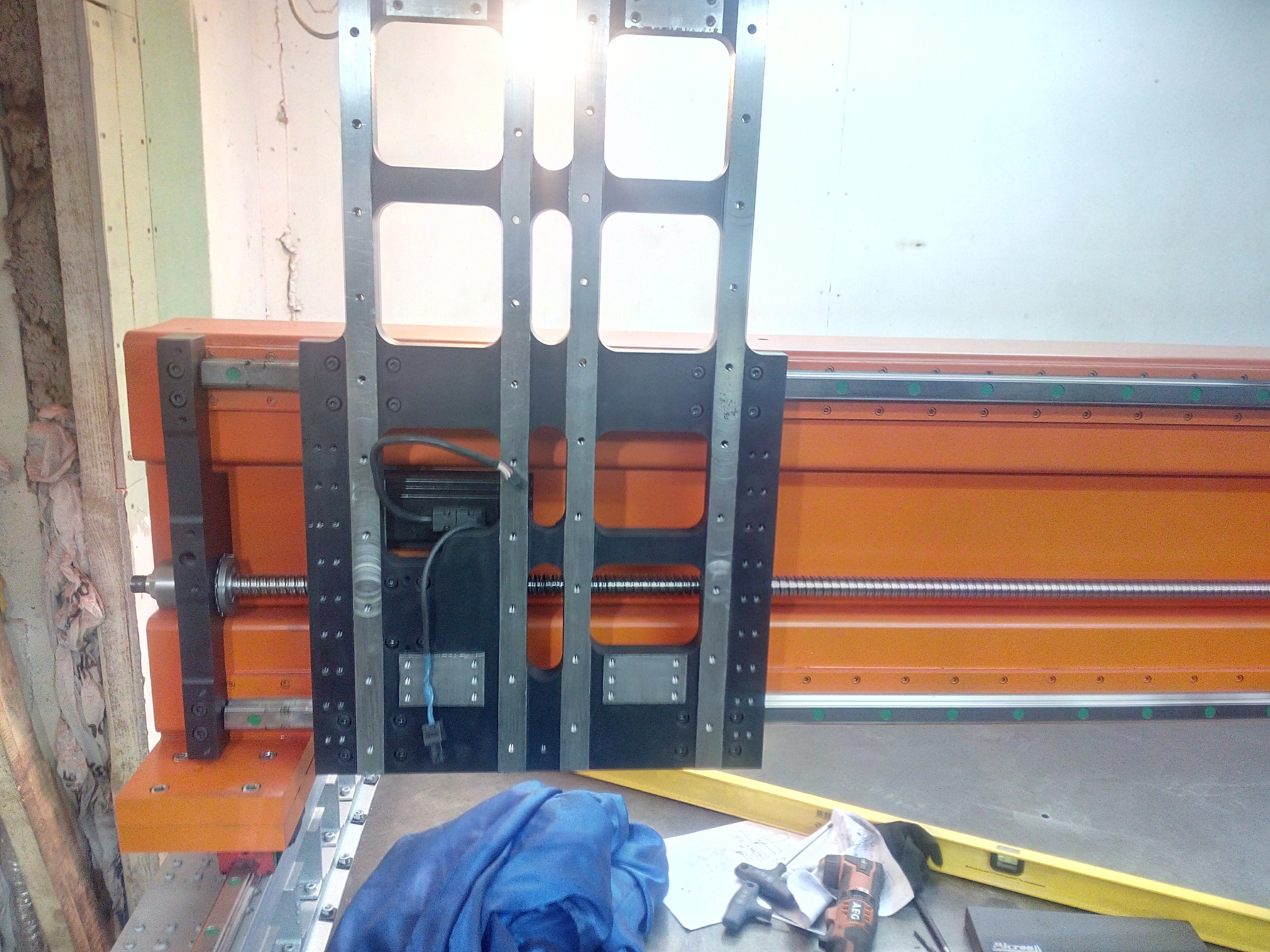

Далее шел долгий и нудный процесс металлообработки с внесением корректировок в проект. Стало понятно что процесс сборки затянется, отсутствие станка и соответственно возможности дополнительного заработка на нем внесло корректировки в график работы, сборка затянулась на еще больший срок...
В процессе изготовления сварка не применялась, все соединения болтовые, все не разборные соединения выполнены с применением эпоксидной смолы с наполнителем, болта посажены на фиксатор резьбы. К сожалению фото делал далеко всегда поэтому досконально описать процесс сборки не смогу. Остановлюсь на ключевых моментах и на том что попало в объектив фотокамеры.
Балка портала собрана из трех профильных труб 140х180х6мм, трубы соединены между собой 196ю винтами и склеены. На балке таким же образом прикреплены накладки из полотсы 60х12мм, которые затем были притерты почти таким же способом как и предыдущие детали. Балка опирается на небольшие лапки которые устанавливаются на пластинки такого же размера (если не ошибаюсь 360х170х30), которые в свою очередь стоят линейных подшипниках. Такая конструкция была задумана с целью получить возможность относительно безболезненного увеличения рабочей высоты путем добавления проставок между пластинками.
В данном проекте применены рельсы 30го типоразмера на всех осях и ШВП 2510, ШВП остались от старого станка, а бюджет не позволял приобрести ШВП пожирнее.

Еще одним не совсем обычным решением было изготовление двух осей Z - для установки двух шпинделей. Ход по оси Z 550мм, расстояние от балки до стола примерно 360мм.
Каретку оси X (на которой будут установлены две оси Z) обработать было не легко. Деталь имеет размеры 900х480х32 (а заготовка была 950х520х36) - пришлось обрабатывать самостоятельно на станке 6В75 размер рабочего поля которого значительно меньше этой детали (250х150мм). Многие могли бы сказать что это не возможно, но результат на фото:

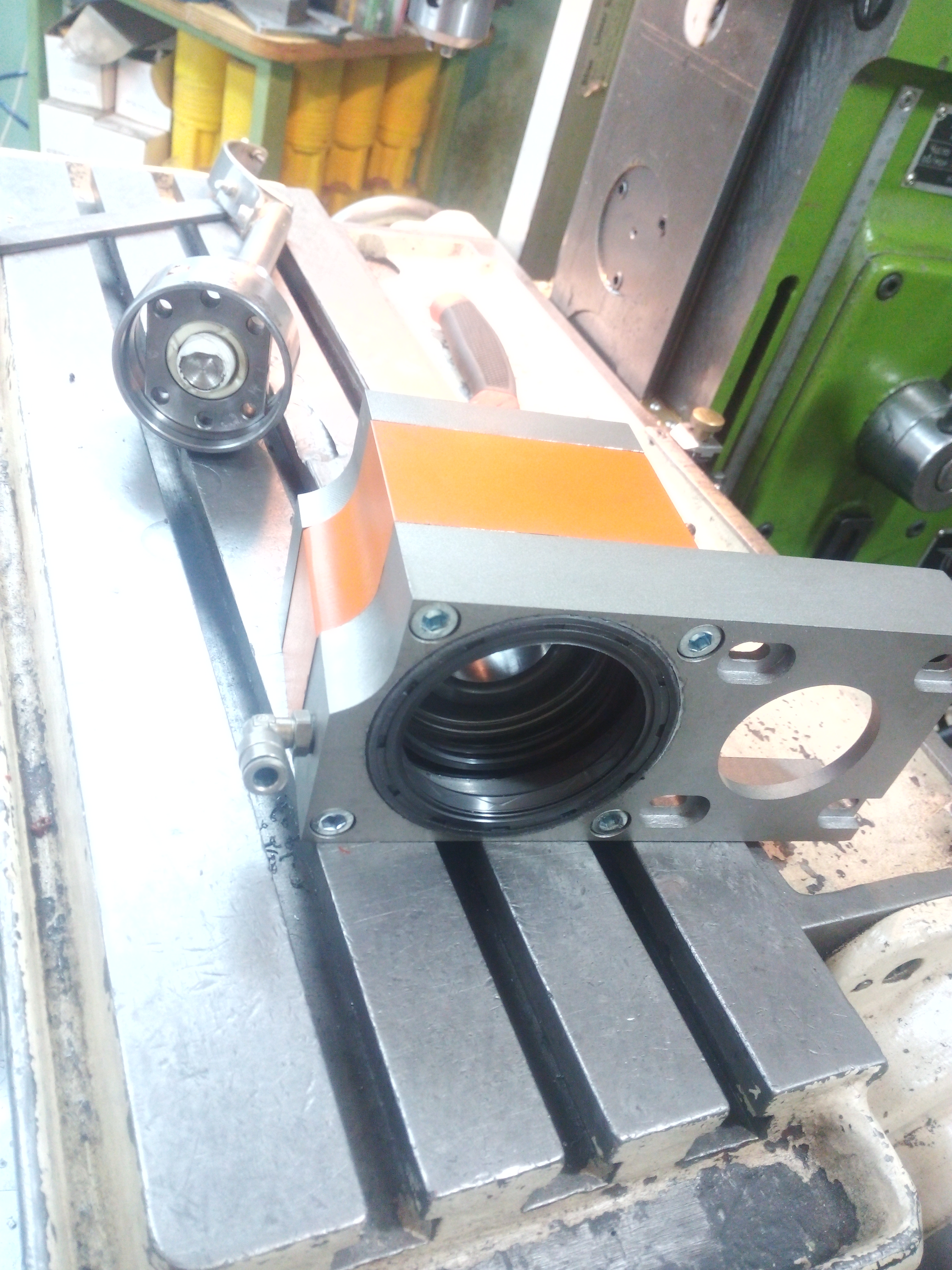

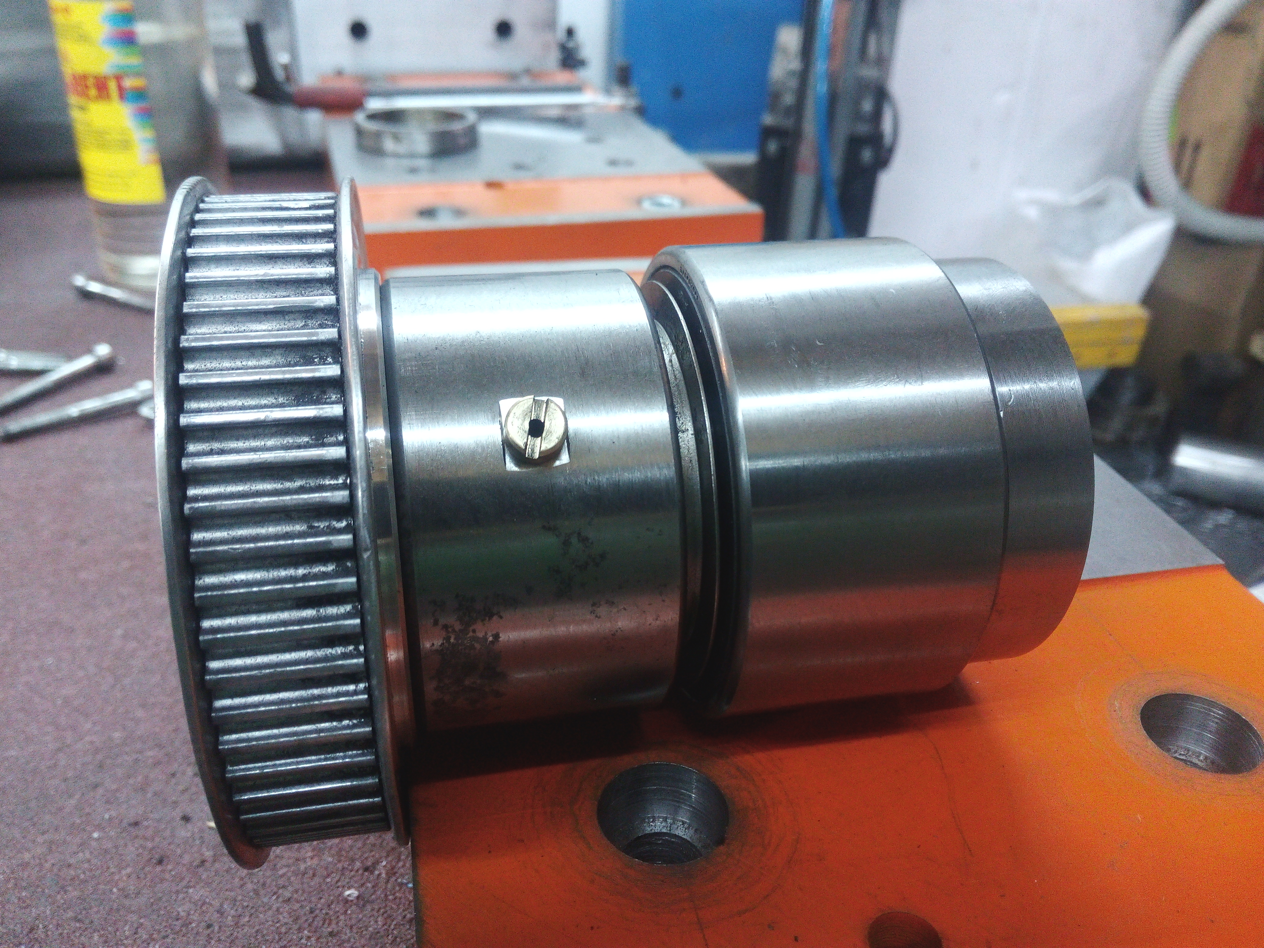

Достаточно долго оставался нерешенным вопрос о том что использовать в качестве привода на оси X (вдоль балки) - рейку, ШВП или ШВП с вращающейся гайкой.
Этот вопрос более подробно обсуждался в этой теме: http://www.cnc-club.ru/forum/viewtopic. ... 2&start=20
В ней я сознательно не упоминал для какого станка все это затевалось.
Всего несколько дней назад мне удалось опробовать данный узел в работе. Стабильно работает на скоростях до 12м/мин. Максимально возможная скорость ограничена возможностями двигателя до 20м/мин, на таких скоростях возникают резонансы на винте и гайка достаточно сильно греется (есть подозрение что греются больше греются сальники, а не гайка).
Немного фото данного узла:
IMG_20160706_155853.jpg (13034 просмотра) <a class='original' href='./download/file.php?id=92879&sid=14ecac4281bcbf05fb79e7b0d39ca56a&mode=view' target=_blank>Загрузить оригинал (4.44 МБ)</a>
IMG_20160706_170308.jpg (13034 просмотра) <a class='original' href='./download/file.php?id=92880&sid=14ecac4281bcbf05fb79e7b0d39ca56a&mode=view' target=_blank>Загрузить оригинал (5.72 МБ)</a>
IMG_20160706_171452.jpg (13034 просмотра) <a class='original' href='./download/file.php?id=92881&sid=14ecac4281bcbf05fb79e7b0d39ca56a&mode=view' target=_blank>Загрузить оригинал (6.1 МБ)</a>
IMG_20160706_171516.jpg (13034 просмотра) <a class='original' href='./download/file.php?id=92882&sid=14ecac4281bcbf05fb79e7b0d39ca56a&mode=view' target=_blank>Загрузить оригинал (4.27 МБ)</a>
IMG_20160706_182946.jpg (13034 просмотра) <a class='original' href='./download/file.php?id=92883&sid=14ecac4281bcbf05fb79e7b0d39ca56a&mode=view' target=_blank>Загрузить оригинал (6.69 МБ)</a>
IMG_20160706_183515.jpg (13034 просмотра) <a class='original' href='./download/file.php?id=92884&sid=14ecac4281bcbf05fb79e7b0d39ca56a&mode=view' target=_blank>Загрузить оригинал (5.7 МБ)</a>
IMG_20160708_024915.jpg (13034 просмотра) <a class='original' href='./download/file.php?id=92885&sid=14ecac4281bcbf05fb79e7b0d39ca56a&mode=view' target=_blank>Загрузить оригинал (6.41 МБ)</a>
IMG_20160708_025005.jpg (13034 просмотра) <a class='original' href='./download/file.php?id=92886&sid=14ecac4281bcbf05fb79e7b0d39ca56a&mode=view' target=_blank>Загрузить оригинал (3.8 МБ)</a>
IMG_20160708_025100.jpg (13034 просмотра) <a class='original' href='./download/file.php?id=92887&sid=14ecac4281bcbf05fb79e7b0d39ca56a&mode=view' target=_blank>Загрузить оригинал (5.84 МБ)</a>
IMG_20160708_025238.jpg (13034 просмотра) <a class='original' href='./download/file.php?id=92888&sid=14ecac4281bcbf05fb79e7b0d39ca56a&mode=view' target=_blank>Загрузить оригинал (6.23 МБ)</a>
IMG_20160708_025814.jpg (13034 просмотра) <a class='original' href='./download/file.php?id=92889&sid=14ecac4281bcbf05fb79e7b0d39ca56a&mode=view' target=_blank>Загрузить оригинал (5.3 МБ)</a>
IMG_20160708_025829.jpg (13034 просмотра) <a class='original' href='./download/file.php?id=92890&sid=14ecac4281bcbf05fb79e7b0d39ca56a&mode=view' target=_blank>Загрузить оригинал (5.53 МБ)</a>
IMG_20160708_025841.jpg (13034 просмотра) <a class='original' href='./download/file.php?id=92891&sid=14ecac4281bcbf05fb79e7b0d39ca56a&mode=view' target=_blank>Загрузить оригинал (5.97 МБ)</a>
IMG_20160708_025848.jpg (13034 просмотра) <a class='original' href='./download/file.php?id=92892&sid=14ecac4281bcbf05fb79e7b0d39ca56a&mode=view' target=_blank>Загрузить оригинал (6.66 МБ)</a>
IMG_20160708_025904.jpg (13034 просмотра) <a class='original' href='./download/file.php?id=92893&sid=14ecac4281bcbf05fb79e7b0d39ca56a&mode=view' target=_blank>Загрузить оригинал (6.02 МБ)</a>
IMG_20160708_031106.jpg (13034 просмотра) <a class='original' href='./download/file.php?id=92894&sid=14ecac4281bcbf05fb79e7b0d39ca56a&mode=view' target=_blank>Загрузить оригинал (4.34 МБ)</a>

Сборка продолжается.
Собрал временный деревянный жертвенный стол.
Возникла мысль собрать ленточную пилу, в процессе сборки решил прикрутить ее прямо на станок:
IMG_20161112_005141.jpg (12056 просмотров) <a class='original' href='./download/file.php?id=94725&sid=14ecac4281bcbf05fb79e7b0d39ca56a&mode=view' target=_blank>Загрузить оригинал (5.97 МБ)</a>
IMG_20161112_005151.jpg (12056 просмотров) <a class='original' href='./download/file.php?id=94726&sid=14ecac4281bcbf05fb79e7b0d39ca56a&mode=view' target=_blank>Загрузить оригинал (5.8 МБ)</a>
IMG_20161112_224047.jpg (12056 просмотров) <a class='original' href='./download/file.php?id=94727&sid=14ecac4281bcbf05fb79e7b0d39ca56a&mode=view' target=_blank>Загрузить оригинал (5.46 МБ)</a>
IMG_20161112_224056.jpg (12056 просмотров) <a class='original' href='./download/file.php?id=94728&sid=14ecac4281bcbf05fb79e7b0d39ca56a&mode=view' target=_blank>Загрузить оригинал (6.08 МБ)</a>
Сегодня попробовал пилить - не успешно... Полотно постоянно уводит. Пробовал по разному настраивать ролики, менять углы установки колес так чтобы лента была по середине, с вылетом вперед или с вылетом назад, менял натяжение полотна - безрезультатно. При движении пильной ленты влево ее утягивает вниз. Вывернул ее наизнанку, изменил направление вращения получилось движение пильной ленты в право - при таком варианте ее утягивает вверх. Пробовал пилить вообще без роликов, оставив пилу только на колесах - полотно не стаскивает с колес, его положение при смене вращения остается неизменным, а при резки его все равно уводит.
Полотно новое, импортное и весьма недешевое, заказывал в КАМИ.
Может кто-нибудь подскажет куда смотреть и что делать?

Как вариант - сократить расстояние между роликами. И еще можно ссылку на полотно ? интересует форма\размер\заточка зуба.

Рабочая поверхность колёс должна быть не много но с небольшой горкой, а у вас как?
