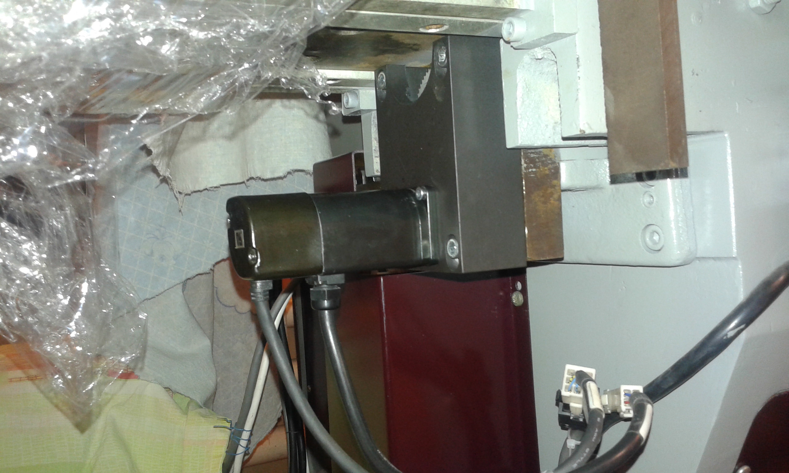

по такому же принципу сделал моторы осей YZ

завершил (я надеюсь) переделку станка на ремни. рутинная, казалось бы задача обернулась кучей инженерных заморочек. мало того что купить шкивы нужного размера, с нужным числом зубов оказалось не так просто так и задача по монтажу на конусный вал швп и особенно на валы сервомоторов с удерживанием за счет теплового расширения при посадке оказалась не такой простой как можно было ожидать.
даже винты и те пришлось точить. отверстие в моторе 4,3мм, а винт стандартный М4. Пришлось шляпку на конуст стачивать на токарном. о чем японцы думали - непонятно.
лейбмотивом переделки было желание уйти от жуткого дребезга шестерен в редукторе. на шаговиках было терпимо, но на 3000обсервы это тяжко. плюс ось y как-то вообще была нестабильна. ну и какой-никакой люфт в шестеренчатом редукторе присутствовал. приятным бонусом переделки стало увеличение максимальной скорости перемещений на осях XY с 3.6 до 5м/мин.
на скорости 204800 имп при настройке ПИД отклонения осей XYZ от траектории в пределах 0,01мм, только ось Z на старте отклюняется в пределах 0,02мм.
Добавил еще один щиток, не предусмотренный изначальной конструкцией станка для защиты мотора оси Z. а то стремно будет случайно отломить ему энкодер.

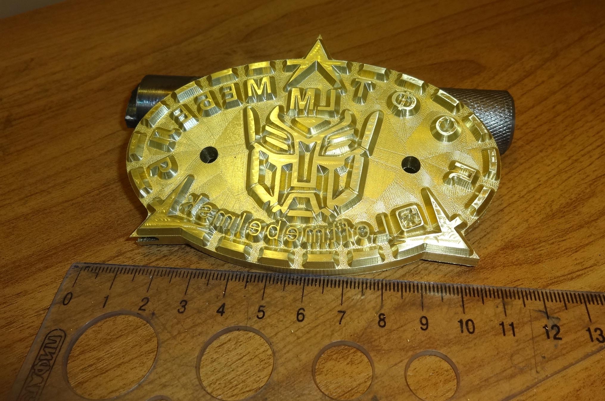

В какой-то момент пришло осознание то, что можно доделками заниматься до бесконечности и единственный метод что-то освоить - это начать осваивать. так что первая настоящая стружка (в смысле коммерческое изделие). навыка обращения именно с этим станком немного, но удалось не испортить.
