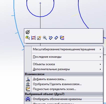

Не в этом ли дело?
Пойду искать как увеличить.
Тоже не оно.

stl нормально зашло. Не в кривизне дело(

Получилось решить переводом в твёрдотельную, видом сверху вытаскиваю вектора и тогда получаются круглые.
Может всё-же что-то там надо аля определить эскиз?
Всем спасибо)

STL представляет собой некую триангулированную поверхность, т.е состоящую из треугольных полигонов, чем они меньше тем выше гладкость.Та же окружность представлена как многоугольник. Программы сглаживают углы и мы видим гладкую модель но они никуда не деваются. Соответственно высококачественные (высокополигональные )модели весят до нескольких сотен мегабайт. Твердотельная модель лишена всех этих недостатков, работайте лучше с ними.
для полного понимания https://ru.wikipedia.org/wiki/STL_(%D1% ... %BB%D0%B0)
Сельский дурачок. Дальше мельницы не ездил, слаще свёклы ничего не ел.
Re: Вопрос по SolidWorks
Эскиз лучше выдавить в твердое, потом сохранить как... и выбираешь в dxf. Когда выдавливаешь и скругляется и проверяется контур замкнут или нет.

aftaev писал(а):Эскиз лучше выдавить в твердое, потом сохранить как... и выбираешь в dxf. Когда выдавливаешь и скругляется и проверяется контур замкнут или нет.
Всем спасибо)
Всё именно так) К этому и пришёл)
Но ведь в некоторых файлах сохраняются нормальные круги сразу в вектора.

Печально,но этот глюк наблюдал как в 2014 версиях,2015 версиях .Так его не исправили и в solidworks 2016. То ли это никого не напрягает.Хотя странно, контуры ломает страшно. Либо мы чего-то не знаем или не умеем пользоваться.

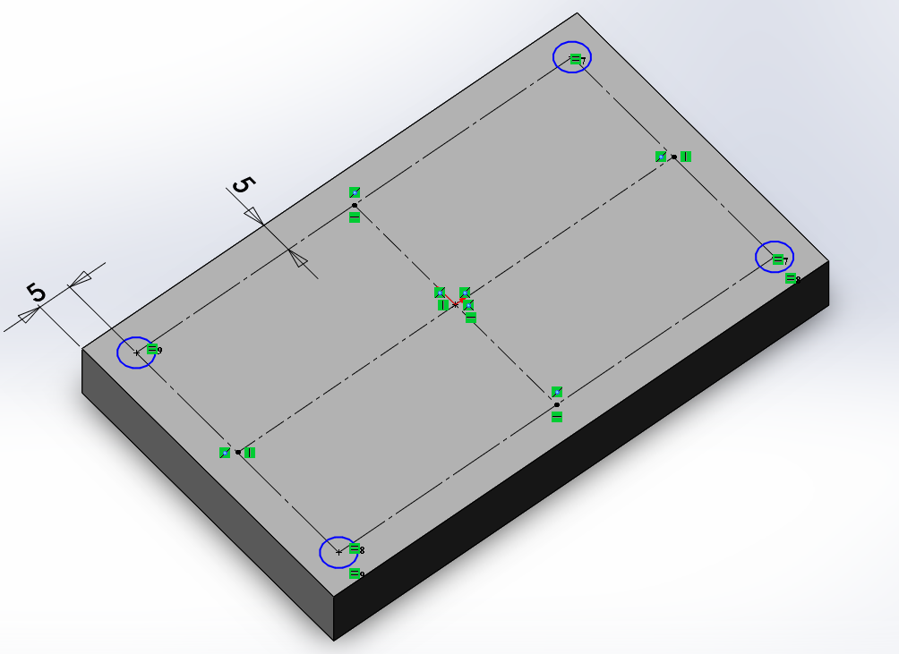

Изучаю данную программу. Столкнулся с такой проблемой, не могу найти нужный инструмент:
Рисуем эскиз параллелепипеда, задаем высоту. Как расположить след. эскиз относительно определенной грани пред.? Мне, например надо по периметру расположить крепежные отверстия в 5мм от края.. Получилось только через справочную геометрию: создать бесконечную ось, указать ей координаты и дальше на этой оси рисовать отверстия. Но это же все равно относительно оси, а не края получается..
AndyBig
Сообщения: 3876
Репутация: 1121
Откуда: юг России
Сообщение AndyBig »
Да вроде там без проблем авторазмеры привязываются к граням той плоскости на которой создается эскиз.
задать расстояние одного отверстия от края а остальные связями привязать к первому. либо если их много то исползовать массив.
adm0s
Сообщения: 75
Зарегистрирован: 29 янв 2016, 09:45
Репутация: 8
Сообщение adm0s »
простой способ через прямоугольник из центра. Ставим его вспомогательной геометрией, в вершинах ставим окружности и указываем смещение сторон.
Если форма сложная - то через преобразование объектов и смещение.
все делается буквально в 6-7 кликов мышкой :)

Всем спасибо:) Из-за малого опыта не понял сразу как это делается. Все способы хороши! :)

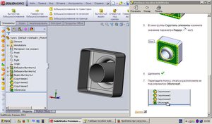

Tutor1.JPG (8239 просмотров) <a class='original' href='./download/file.php?id=98467&mode=view' target=_blank>Загрузить оригинал (100.97 КБ)</a>
Здравствуйте!
Может кто-нибудь подсказать, зачем в уроке по изменению размеров перед тем как изменить значение скругления советуют скрывать оболочку полосой отката? :thinking: Пробовал и так и так, всё происходит одинаково...
(упражнение №1-детали, редактирование элементов, воссоздание скруглений грани)

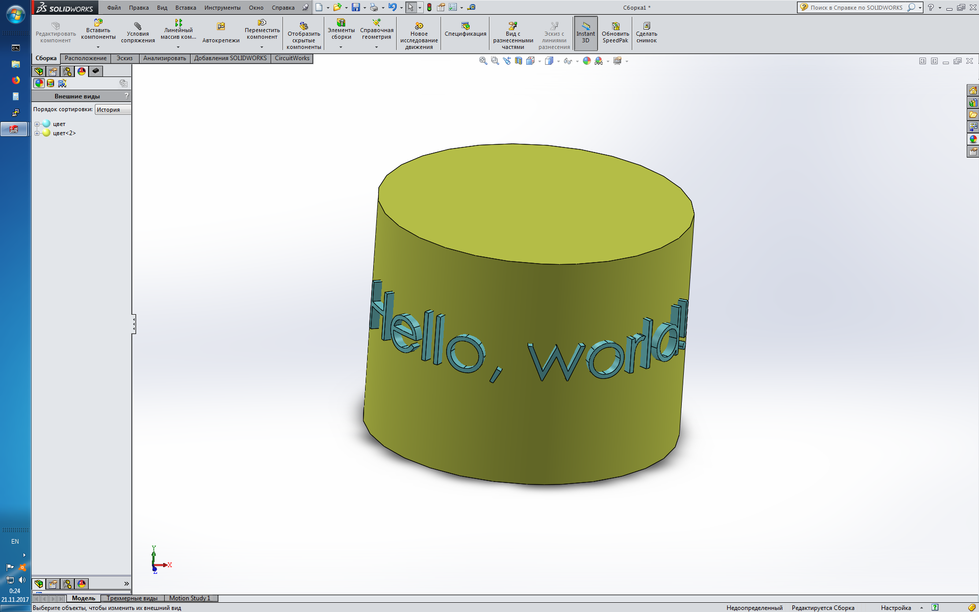

В справке указано, что нельзя разместить эскиз с незамкнутыми или пересекающимися контурами на криволинейной поверххности с помощью команды "перенос". А как же тогда на ней разместить криволинейные незамкнутые контуры?
Мне это необходимо для использования в качестви траектории для гравировки на криволинейных поврехностях в camworks. Или может не той прогой пользуюсь?
Гагарин
Сообщения: 141
Зарегистрирован: 18 июн 2015, 17:25
Репутация: 13
Сообщение Гагарин »
может как-то можно обычный эскиз "скрутить" в цилиндр. ТАм же есть 3д эскиз. Блин неужели не возможно плоский эксиз с разомкнутыми контурами преобразовать в эскиз на цилиндрической поверхности?
Гагарин писал(а):А как же тогда на ней разместить криволинейные незамкнутые контуры?
Никак. - Вы просто не подходящий инструмент для этого выбрали.
В Solidworks (CAD) надо рисовать готовую деталь, так, как она будет выглядеть после изготовления. А каким образом её вырезать из куска материала (заготовки) - задача CAM.
test.png (7198 просмотров) <a class='original' href='./download/file.php?id=125081&mode=view' target=_blank>Загрузить оригинал (369.75 КБ)</a>
Гагарин
Сообщения: 141
Репутация: 13
Сообщение Гагарин »
Жаль. Вот нескольких, прям последних штрихов мне в нем не хватает((( Перенос незамкнутых кривых в солиде. Главное предпросмотр показывает перенос, но нажимаешь "ок" и выдает , что не допустимо :pssdoff:
Также выбор направления контурной оброботки 4-х осевого элемента. При создании 4х осевого элемента, он сам переносит эскиз на цилидр. Но допускается только обработка от перефирии к центру. А мне надо резать внутри на поверхности полуцилиндра, т.е. в направлении от центра.
Буду мучать многоповерхностную обработку. Там получается не все так элегантно, как могло бы :cry:
Гагарин писал(а):Жаль. Вот нескольких, прям последних штрихов мне в нем не хватает((( Перенос незамкнутых кривых в солиде.
Тут дело не в SolidWorks, а в технологии изготовления.
Прочтите ещё раз внимательно эту фразу:
UAVpilot писал(а):В Solidworks (CAD) надо рисовать готовую деталь
А в CAM уже выбираете стратегию и инструмент для её изготовления. Например фрезу с формой и диаметром, равными профилю и ширине гравировки - и ни каких незамкнутых контуров не понадобится. :)
