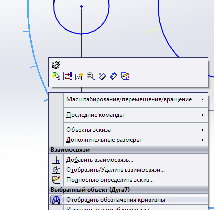

Не в этом ли дело?
Пойду искать как увеличить.
Тоже не оно.

Получилось решить переводом в твёрдотельную, видом сверху вытаскиваю вектора и тогда получаются круглые.
Может всё-же что-то там надо аля определить эскиз?
Всем спасибо)

STL представляет собой некую триангулированную поверхность, т.е состоящую из треугольных полигонов, чем они меньше тем выше гладкость.Та же окружность представлена как многоугольник. Программы сглаживают углы и мы видим гладкую модель но они никуда не деваются. Соответственно высококачественные (высокополигональные )модели весят до нескольких сотен мегабайт. Твердотельная модель лишена всех этих недостатков, работайте лучше с ними.
для полного понимания https://ru.wikipedia.org/wiki/STL_(%D1% ... %BB%D0%B0)
Сельский дурачок. Дальше мельницы не ездил, слаще свёклы ничего не ел.
Re: Вопрос по SolidWorks
Эскиз лучше выдавить в твердое, потом сохранить как... и выбираешь в dxf. Когда выдавливаешь и скругляется и проверяется контур замкнут или нет.
GhOsTPTZ писал(а):Будете смеяться, но на максимум поставил, а результат тот-же
Ну, так конечно, это режим отображения, на сохранение файлов он никак не влияет :)

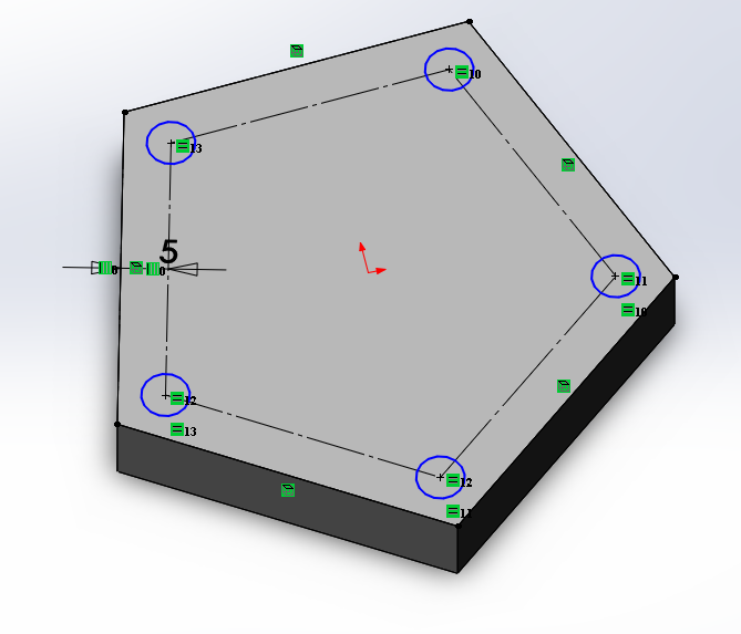

Изучаю данную программу. Столкнулся с такой проблемой, не могу найти нужный инструмент:
Рисуем эскиз параллелепипеда, задаем высоту. Как расположить след. эскиз относительно определенной грани пред.? Мне, например надо по периметру расположить крепежные отверстия в 5мм от края.. Получилось только через справочную геометрию: создать бесконечную ось, указать ей координаты и дальше на этой оси рисовать отверстия. Но это же все равно относительно оси, а не края получается..
AndyBig
Сообщения: 3876
Репутация: 1121
Откуда: юг России
Сообщение AndyBig »
Да вроде там без проблем авторазмеры привязываются к граням той плоскости на которой создается эскиз.
задать расстояние одного отверстия от края а остальные связями привязать к первому. либо если их много то исползовать массив.
adm0s
Сообщения: 75
Зарегистрирован: 29 янв 2016, 09:45
Репутация: 8
Сообщение adm0s »
простой способ через прямоугольник из центра. Ставим его вспомогательной геометрией, в вершинах ставим окружности и указываем смещение сторон.
Если форма сложная - то через преобразование объектов и смещение.
все делается буквально в 6-7 кликов мышкой :)

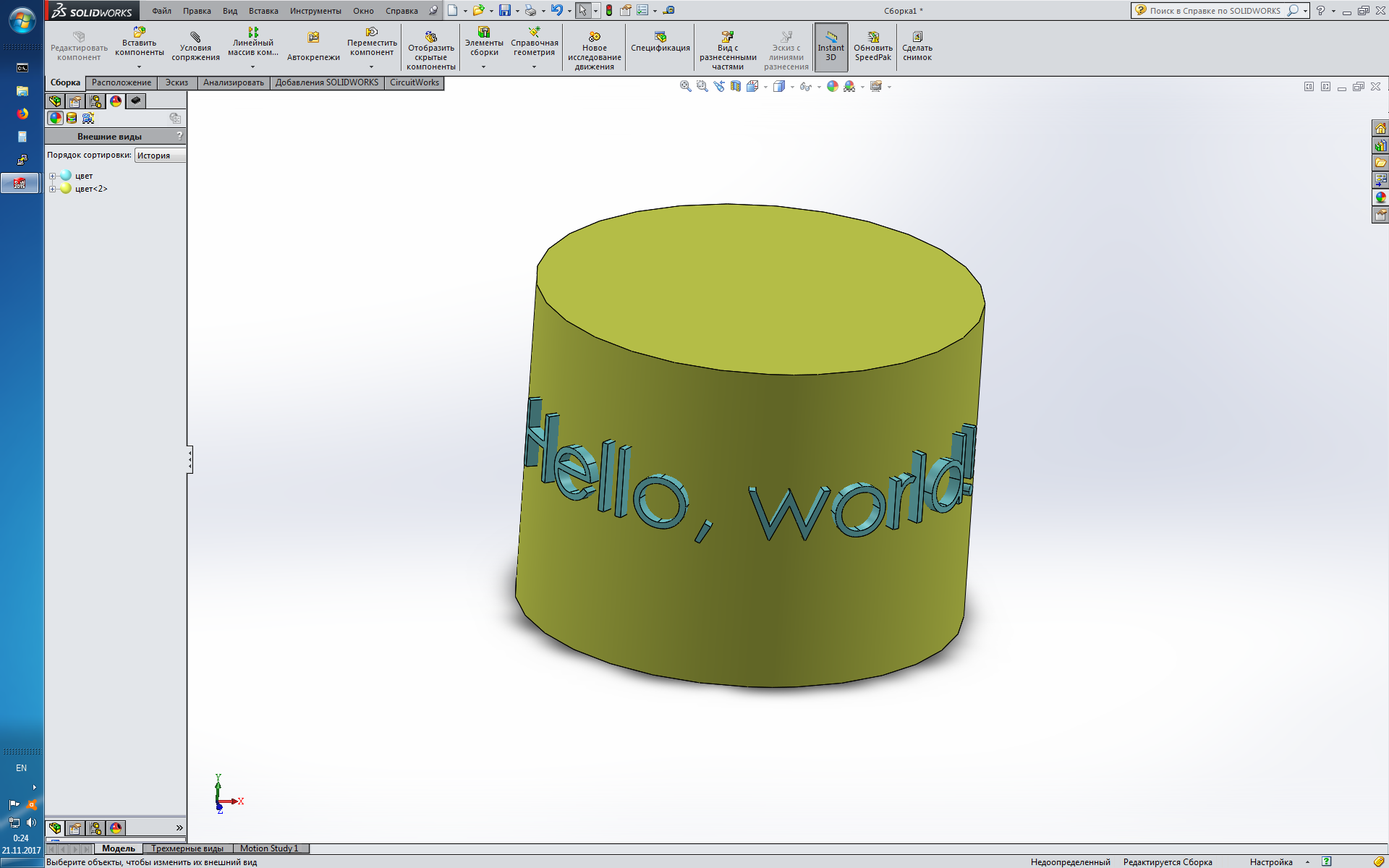

В справке указано, что нельзя разместить эскиз с незамкнутыми или пересекающимися контурами на криволинейной поверххности с помощью команды "перенос". А как же тогда на ней разместить криволинейные незамкнутые контуры?
Мне это необходимо для использования в качестви траектории для гравировки на криволинейных поврехностях в camworks. Или может не той прогой пользуюсь?

Гагарин писал(а):А как же тогда на ней разместить криволинейные незамкнутые контуры?
Никак. - Вы просто не подходящий инструмент для этого выбрали.
В Solidworks (CAD) надо рисовать готовую деталь, так, как она будет выглядеть после изготовления. А каким образом её вырезать из куска материала (заготовки) - задача CAM.

Жаль. Вот нескольких, прям последних штрихов мне в нем не хватает((( Перенос незамкнутых кривых в солиде. Главное предпросмотр показывает перенос, но нажимаешь "ок" и выдает , что не допустимо :pssdoff:
Также выбор направления контурной оброботки 4-х осевого элемента. При создании 4х осевого элемента, он сам переносит эскиз на цилидр. Но допускается только обработка от перефирии к центру. А мне надо резать внутри на поверхности полуцилиндра, т.е. в направлении от центра.
Буду мучать многоповерхностную обработку. Там получается не все так элегантно, как могло бы :cry:
Гагарин писал(а):Жаль. Вот нескольких, прям последних штрихов мне в нем не хватает((( Перенос незамкнутых кривых в солиде.
Тут дело не в SolidWorks, а в технологии изготовления.
Прочтите ещё раз внимательно эту фразу:
UAVpilot писал(а):В Solidworks (CAD) надо рисовать готовую деталь
А в CAM уже выбираете стратегию и инструмент для её изготовления. Например фрезу с формой и диаметром, равными профилю и ширине гравировки - и ни каких незамкнутых контуров не понадобится. :)
