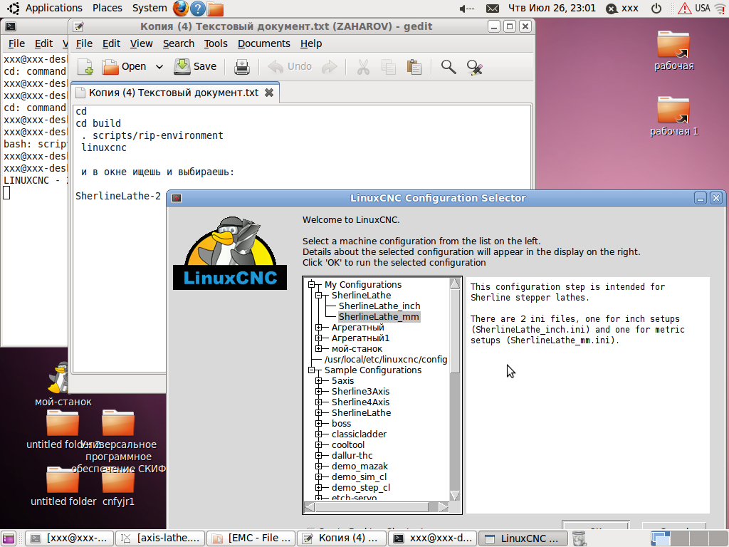

у меня нет в списке SherlineLathe-2 ?
Screenshot.png (1285 просмотров) <a class='original' href='./download/file.php?id=6849&sid=fadaf0c83b0665b7ebf243403f3ff9f4&mode=view' target=_blank>Загрузить оригинал (226.14 КБ)</a>
Re: Агрегатный станок
Открой SherlineLathe, что там внутри?

оно открыто

Стоп, вернись к шагу http://cnc-club.ru/forum/viewtopic.php? ... 300#p31169

что делать конкретно?
Сообщения: 8167
Репутация: 1589
Сообщение nkp »
скачай архив http://cnc-club.ru/forum/viewtopic.php? ... =40#p26433
распакуй в папку /xxx/build/configs
при запуске выбери SherlineLathe-2 как на скрине

но я это все уже делал!
Тогда почему этой конфигурации нет в списке?
Сделай еще раз на всякий случай!
В архиве должна быть папка с названием sherline - в ней много файлов.

у тебя в папке xxx/build/configs
должна появиться папка :

то есть я все повторяю
cd
cd build
cd src
sudo make setuid
и энтер.
Потом запускать linuxcnc через
cd
сd build
. scripts/rip-environment
linuxcnc

нет ни в коем случае
Сообщения: 8167
Репутация: 1589
Сообщение nkp »
только вот это надо сделать:
[/color]

запускать в терминале ?
cd build
linuxcnc
Сообщения: 8167
Репутация: 1589
Сообщение nkp »
да
теперь всегда

все без изменения, глянь скрин, может что то прояснится?
Screenshot-2.png (1254 просмотра) <a class='original' href='./download/file.php?id=6853&sid=fadaf0c83b0665b7ebf243403f3ff9f4&mode=view' target=_blank>Загрузить оригинал (265.14 КБ)</a>
Screenshot-3.png (1254 просмотра) <a class='original' href='./download/file.php?id=6854&sid=fadaf0c83b0665b7ebf243403f3ff9f4&mode=view' target=_blank>Загрузить оригинал (301.54 КБ)</a>
Сообщения: 8167
Репутация: 1589
Сообщение nkp »
возьми скачаный архив распакуй на рабочий стол
потом полученую папку тупо скопируй в папку xxx/build/configs

я так и сделал ,только распаковывал в виндовсе
Сообщения: 8167
Репутация: 1589
Сообщение nkp »
что есть виндоус ? :hehehe:
а вообще то у тебя странные вещи творятся
ты качаешь из интернета исходники
устанавливаешь емс
и у тебя там обнаруживается папка с названием "мой станок"
