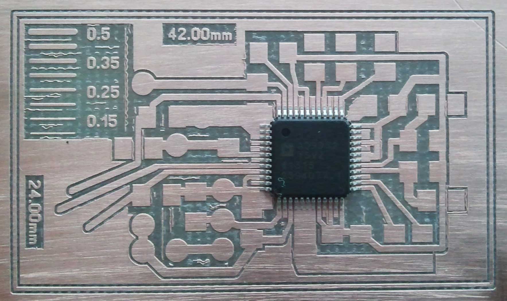

Всем спасибо. Все получилось ! Свежей пирамидкой 0.1, подача 500 с глубиной реза 0.05 и AutoLevel сеткой 4мм. Sprint Layout -> StepCam -> AutoLevel -> Mach3 (Просто тест, кусок платы синтезатора частоты). А вот как ее сделать в старом (2010) CopperCAM я не понял - сливаются дорожки :eh:
После фрезеровки остались тонкие кусочки, оторвавшиеся от текстолита, но болтающиеся на мелких (~0.05) перемычках к фольге - убирал дремелем с абразивной щеткой и потом иголкой еще немного выковырял (а у вас такой мусор бывает ? снимать их не стал - не очень понятно на фото). Самая тонкая (нижняя слева) линия 0.1мм.
Изображение Изображение
Никаких двойных скотчей, обычные зажимы (только изолированы чтобы датчик работал).
А вот это приспособление для фрезерования в 4 часа утра на 24000 rpm :idiot:
внутри автомобильные анти-вибро и анти-шум (2 слоя), сам станок тоже стоит на "бутерброде" из фанеры и анти-вибро-шумки, хотя вот тут надо бы еще добавить что то - вибрация до пола доходит

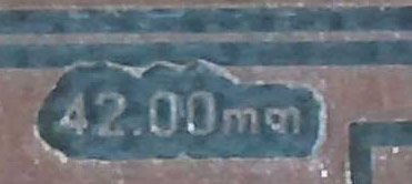

AndyBig писал(а): Не-не, такие тоненькие кусочки могут оставаться после любого инструмента, это не задир, а просто сходящийся под очень острым углом кусочек оставляемого полигона, он запросто отрывается от клеевого слоя и сгибается в сторону :)
Эти да, но еще заусенцы мелкие образуются, на фото их уже почти нет - убрал. Попробую запустить с обычным 0.1 и на сотку меньше вглубь :) Пока не определился где править - это же спринт сам наконтурил, я не трогал после него, старый coppercam 2-3 дорожки совсем не хотел резать с одной из сторон, мелкие что ли... а то бы в нем посимпатичнее сделал.

Morroc писал(а):еще заусенцы мелкие образуются
А это уже, наверное, пирамидка задирает медь :)
Morroc писал(а):старый coppercam 2-3 дорожки совсем не хотел резать с одной из сторон
Он рассчитывает реальную ширину прореза на поверхности меди, исходя из угла инструмента и заглубления. И если эта ширина превышает необходимый зазор, то он там и не рисует проход :)
Исходите из того, что толщина меди на типичном текстолите - всего 2 сотки (18 микрон). Режьте на глубину 3-4 сотки, не больше. Для выдерживания этой глубины и делается компенсация кривизны. В идеале, конечно, на 2, но на практике такую точность не получить разумными усилиями :)

Этот кусок возможно 0.35 Сейчас пустил рез на 0.04 коническим гравером с углом 10 градусов и помедленнее - посмотрим ) Мне показалось слегка бьет кончик у него, но вроде пока неплохо режет, мусор в основном медный летит. При подаче 500 еще резонансы были чутка, сейчас 300 - вроде тихо.

Возможно он и сломался :) Верхняя картинка 0.1мм 10 градусов. Посмотрел потом через лупу - вроде ровно крутится, может кончик сломался.
тоже все было в задирах, особенно цифры, но они какие то легкоудаляемые были - дремелем со щеткой разу убрались
Попробовал обычный гравер 0.1мм 30 градусов, вот что вышло. Первая картинка - это прям из под гравера без очистки, дунул только пару раз.
как думаете - глубже надо было или плотнее шаг ? так то покрасивше, чем пирамидкой, но эту УП я в копперкаме уже делал

какие обороты, подача? не должно быть такого, должна быть чистая поверхность не требующая никакой последующей обработки
точно так же у меня начинал резать гравер
, когда у него выкрашивался кончик из за слишком высокой подачи

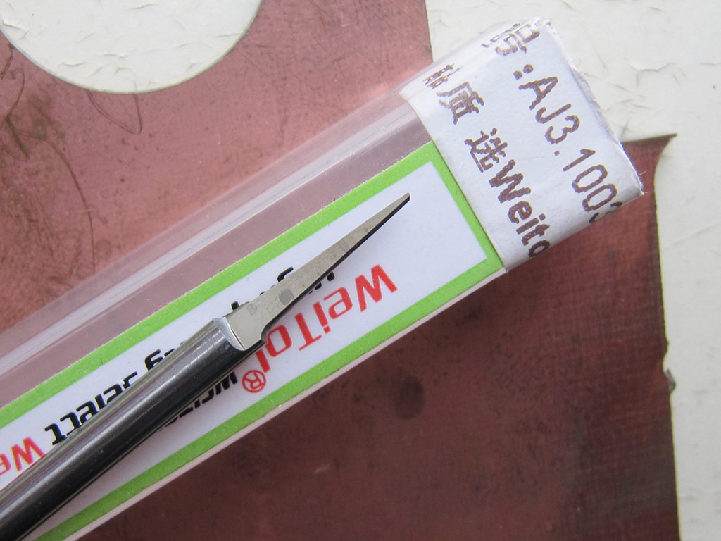

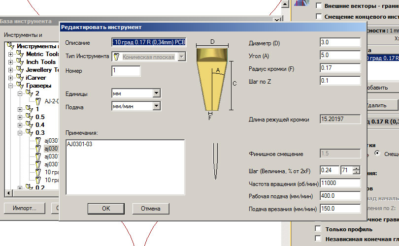

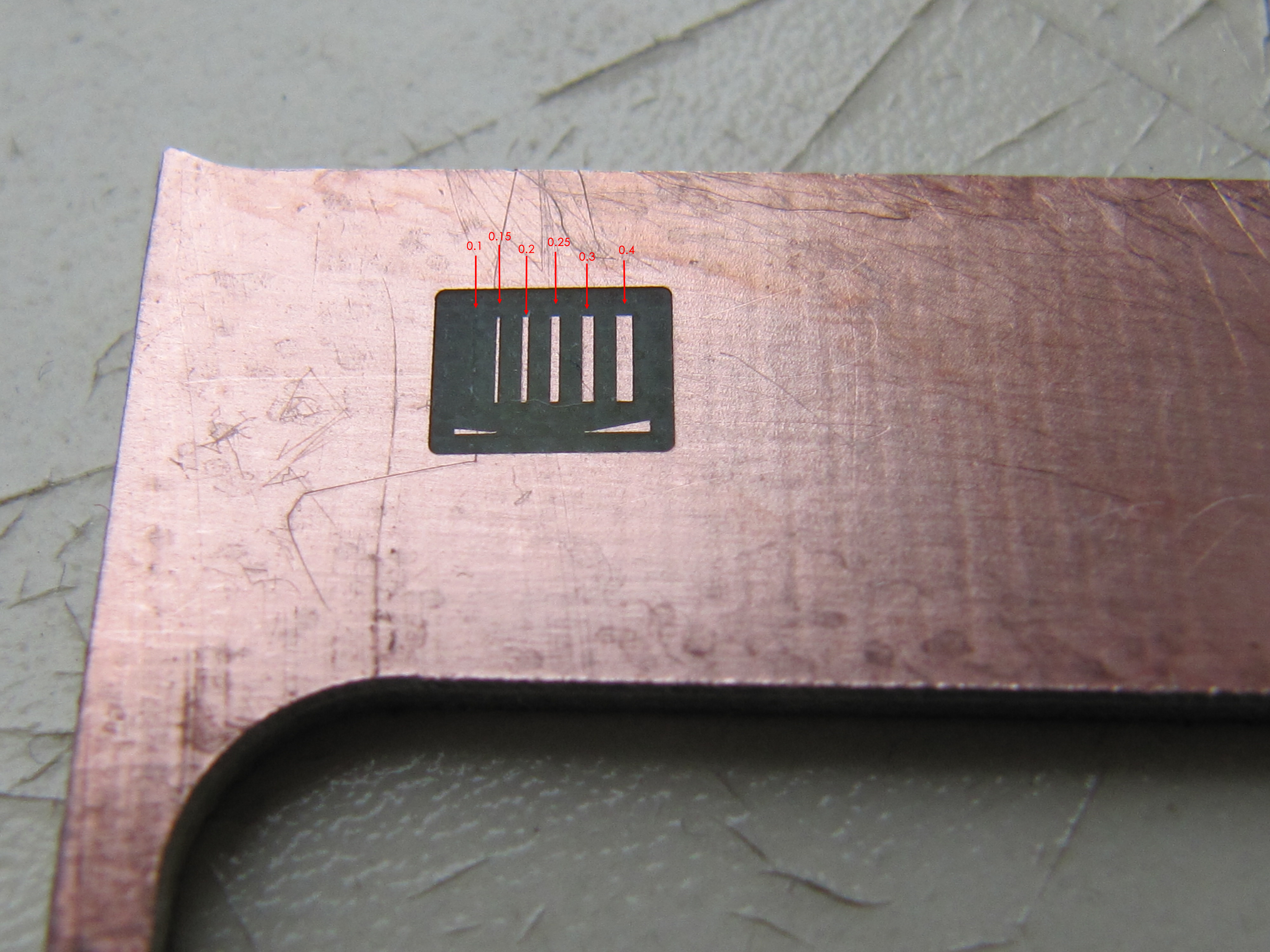

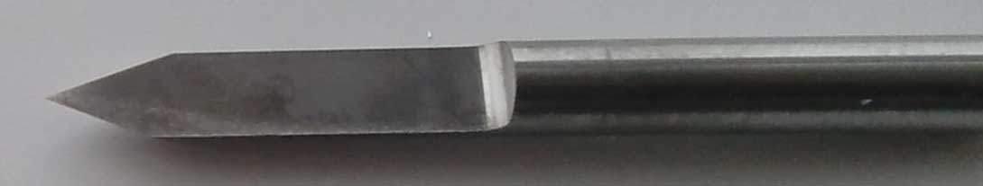

кстати замерьте реальную ширину дорожек, она скорее всего будет меньше расчетной, из за того, что у китайских граверов весьма разнятся размеры пятки, а так же их центр
вот пример после гравера 10гр 0.3мм (по факту пятка 0.34мм), обороты и подача на скриншоте ниже
IMG_3988-1.jpg (3686 просмотров) <a class='original' href='./download/file.php?id=94542&sid=b626cb11065b97a83ca4f356a3ce1a17&mode=view' target=_blank>Загрузить оригинал (2.7 МБ)</a>
0.1мм дорогу сорвало :thinking:
гравер AJ3.1003 (3686 просмотров) <a class='original' href='./download/file.php?id=94543&sid=b626cb11065b97a83ca4f356a3ce1a17&mode=view' target=_blank>Загрузить оригинал (129.79 КБ)</a>
гравер AJ3.1003
aj3-1003.jpg (3686 просмотров) <a class='original' href='./download/file.php?id=94544&sid=b626cb11065b97a83ca4f356a3ce1a17&mode=view' target=_blank>Загрузить оригинал (105.82 КБ)</a>

Да вроде цел. Получается у меня все такие граверы лохматость делают, но она легко удаляется.
(не пойму почему это вложение в таком виде)
По ширине дорожки нормальные.
42x24_05_6.jpg (3656 просмотров) <a class='original' href='./download/file.php?id=94596&sid=b626cb11065b97a83ca4f356a3ce1a17&mode=view' target=_blank>Загрузить оригинал (166.2 КБ)</a>
Может текстолит другой взять ? Этот мусорный в общем то, откопал поиздеваться, какой то он волнистый под медью.
(в порядке бреда - из за плохой адгезии местами медь отгибается в сторону, а не срезается)
