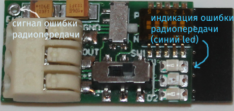

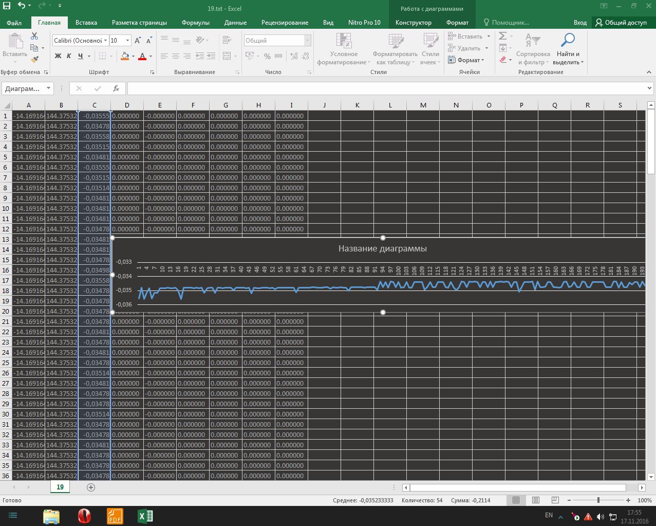

►Вышло обновление беспроводного центроискателя Lite WL до ver.3 : оптимизация разводки печатной платы центроискателя с целью уменьшения влияния помех и улучшения качества приема-передачи, добавление в приемник индикации и доп. вывода сигнала ошибки в радиоканале (подсказал Сергей Саныч, спасибо огромное!), оптимизация прошивки в сторону бОльшей стабильности, оптимизация корпуса в сторону бОльшей жесткости.
Внешний вид без изменений(все изменения произошли внутри)
litewl2_down.jpg (4137 просмотров) <a class='original' href='./download/file.php?id=95069&mode=view' target=_blank>Загрузить оригинал (536.98 КБ)</a>
в приемнике добавился "интерфейс" ошибки приема
err.jpg (4137 просмотров) <a class='original' href='./download/file.php?id=95070&mode=view' target=_blank>Загрузить оригинал (122.16 КБ)</a>
тестирование обновленного прибора
test_litewl_v3.JPG (4137 просмотров) <a class='original' href='./download/file.php?id=95071&mode=view' target=_blank>Загрузить оригинал (286.23 КБ)</a>
►В ближайшие дни сделаю анонсы по обновлению проводных Lite и Tool setter, а также нового прибора HomeSW.

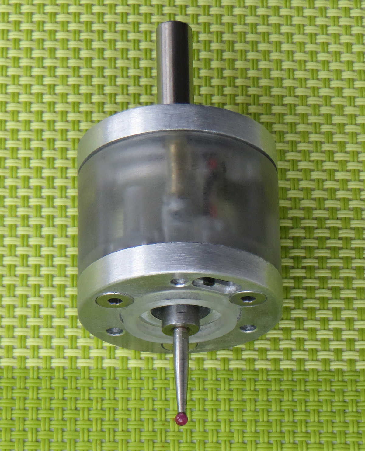

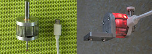

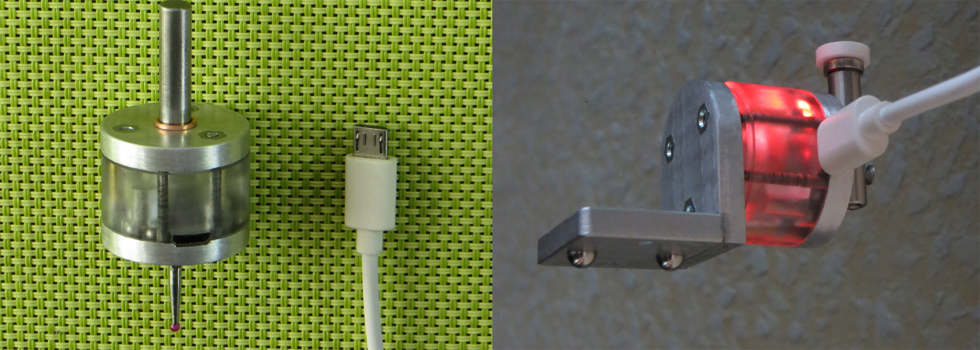

►Вышли обновления проводного центроискателя Lite ver.4.1 и Tool setter ver.1.1 - датчика длины и диаметра инструмента на базе Lite ver.4.1 :
- оптимизация разводки печатной платы приборов с целью увеличения стабильности работы и уменьшения влияния помех,
- напряжение на контактах теперь 16в, при внешнем питании 3 - 5в
- оптимизация корпуса в сторону бОльшей жесткости.

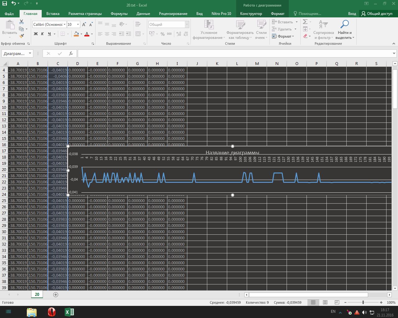

lite_ver_4_1_.jpg (4040 просмотров) <a class='original' href='./download/file.php?id=95440&mode=view' target=_blank>Загрузить оригинал (439.31 КБ)</a>
Характерный результат тестирования однонаправленной повторяемости для обновленных приборов
lite_ver_4_1.JPG (4040 просмотров) <a class='original' href='./download/file.php?id=95439&mode=view' target=_blank>Загрузить оригинал (283.22 КБ)</a>
►В ближайшие дни сделаю анонс нового прибора HomeSW.
Re: Беспроводной центроискатель Lite WL (технические вопросы
Все хорошо но все жду когдаже исчезнет хлипкий и ненадежный микроюсб. В телефоне постоянно забивается пылью, держится слабо вылетает, нежный легко согнуть или вырвать. Самое простое и надежное это джек. Даже самый мелкий 2.5мм джек намного живучей чем микроюсб.
