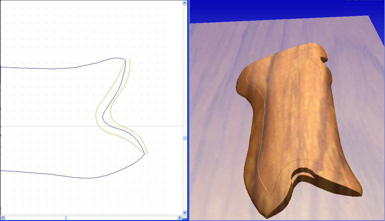

ampredator
Сообщения: 332
Зарегистрирован: 27 июн 2012, 12:44
Re: Vectric VCarve
Сообщение ampredator »
Nick писал(а):Тут лучше сделать несколько sweep, так как есть острые углы. Или что-то типа такого:
Nick, Наставь на путь истинный.Не выходит каменный цветок. Модель получается "грязная" и никак не получается сделать просто и быстро с RailSweep.
Grip1.jpg (3638 просмотров) <a class='original' href='./download/file.php?id=6764&mode=view' target=_blank>Загрузить оригинал (108.64 КБ)</a>
артефакты (3638 просмотров) <a class='original' href='./download/file.php?id=6766&mode=view' target=_blank>Загрузить оригинал (407.42 КБ)</a>
артефакты
Grip3.jpg (3638 просмотров) <a class='original' href='./download/file.php?id=6767&mode=view' target=_blank>Загрузить оригинал (116.57 КБ)</a>
RailSweep (3638 просмотров) <a class='original' href='./download/file.php?id=6768&mode=view' target=_blank>Загрузить оригинал (411.49 КБ)</a>
RailSweep

Re: Vectric VCarve
ampredator писал(а):Модель получается "грязная" и никак не получается сделать просто и быстро с RailSweep.
Покажи исходные кривые - рельсы и профиль.
Может он просто подглючивает при отрисовке? На первой картинке вроде все четко...

Grip1.jpg (3599 просмотров) <a class='original' href='./download/file.php?id=6835&mode=view' target=_blank>Загрузить оригинал (223.86 КБ)</a>
Grip 2.jpg (3599 просмотров) <a class='original' href='./download/file.php?id=6836&mode=view' target=_blank>Загрузить оригинал (302.14 КБ)</a>
Grip 4.jpg (3599 просмотров) <a class='original' href='./download/file.php?id=6837&mode=view' target=_blank>Загрузить оригинал (204.19 КБ)</a>
Image 5.jpg (3599 просмотров) <a class='original' href='./download/file.php?id=6838&mode=view' target=_blank>Загрузить оригинал (166.38 КБ)</a>
ampredator
Сообщения: 332
Re: Vectric VCarve
Пытался разбить модель на несколько компонентов, но не смог стыковать
