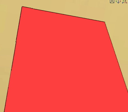

У меня такой вопрос. Мне нужно вырезать текст. Стратегия такова. Сначала концевой фрезой выбираю материал внутри векторов с припуском 0,5 мм, потом конусом обхожу по профилю с подрезкой углов. Как в арткаме такое делается знаю (через создание и обработку углубленного элемента), а как сделать подобное в Вектрике?

Rubin писал(а):У меня такой вопрос. Мне нужно вырезать текст. Стратегия такова. Сначала концевой фрезой выбираю материал внутри векторов с припуском 0,5 мм, потом конусом обхожу по профилю с подрезкой углов. Как в арткаме такое делается знаю (через создание и обработку углубленного элемента), а как сделать подобное в Вектрике?
Я правильно тебя понял?

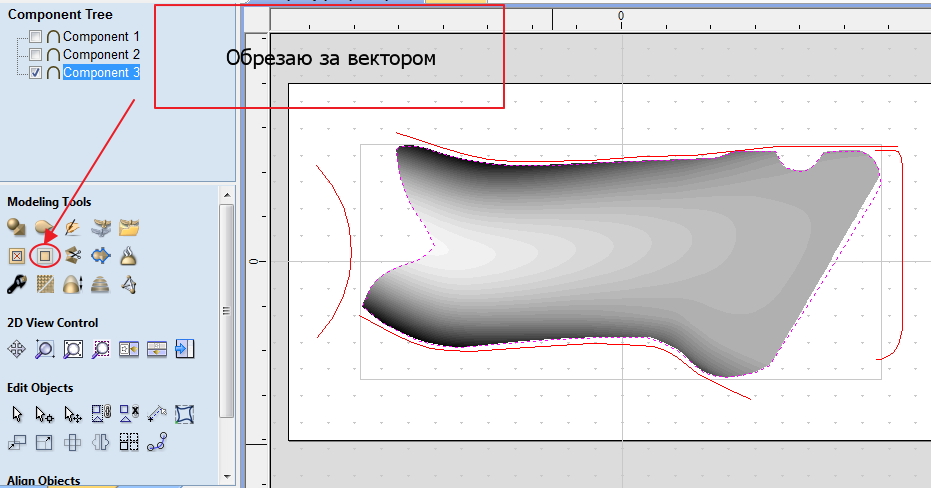

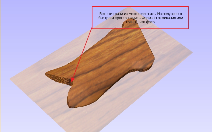

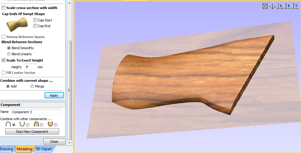

Сообщение ampredator »
Nick писал(а):Тут лучше сделать несколько sweep, так как есть острые углы. Или что-то типа такого:
Nick, Наставь на путь истинный.Не выходит каменный цветок. Модель получается "грязная" и никак не получается сделать просто и быстро с RailSweep.

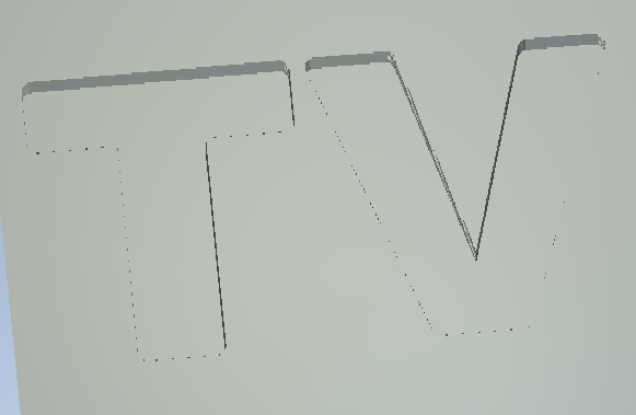

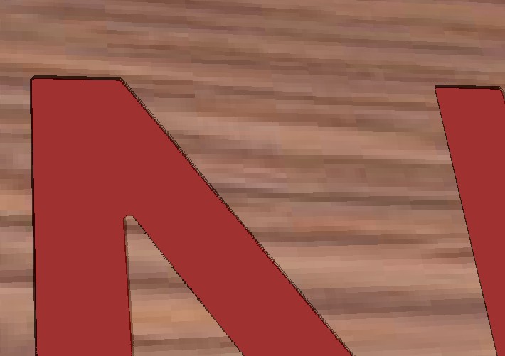

To ampredator: нет.Сначала делаю выборку (типа обработки кормана) рис 1. Потом делаю обработку по профилю с подрезкой углов конусной фрезой, рис 2. Vectric мне делает сразу выборку с подрезкой углов, что мне не нужно так как обрабатываю концевой фрезой. Елозить конусом час только для того чтобы получились красивые уголки как то не кашерно. А найти где обработку по профилю с подрезкой углов что то не нашел. Обратите внимание на верхние уголки букв на обеих рисунках.

ampredator писал(а):Модель получается "грязная" и никак не получается сделать просто и быстро с RailSweep.
Покажи исходные кривые - рельсы и профиль.
Может он просто подглючивает при отрисовке? На первой картинке вроде все четко...

Rubin писал(а):To ampredator: нет.Сначала делаю выборку (типа обработки кормана) рис 1. Потом делаю обработку по профилю с подрезкой углов конусной фрезой, рис 2. Vectric мне делает сразу выборку с подрезкой углов, что мне не нужно так как обрабатываю концевой фрезой. Елозить конусом час только для того чтобы получились красивые уголки как то не кашерно. А найти где обработку по профилю с подрезкой углов что то не нашел. Обратите внимание на верхние уголки букв на обеих рисунках.

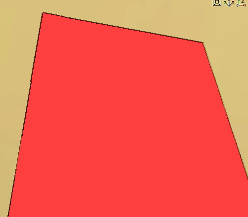

Я обычно выбираю в Pocket Inlay Toolpath для обработки кармана, допустим 6мм фрезу, а второй инструмент, допустим конус пирамидка или прямая 1мм и меньше, 2-й инструмент обрабатывает края и углы. Не совершенство, конечно.
2.jpg (3458 просмотров) <a class='original' href='./download/file.php?id=6789&mode=view' target=_blank>Загрузить оригинал (72.92 КБ)</a>
3.jpg (3458 просмотров) <a class='original' href='./download/file.php?id=6790&mode=view' target=_blank>Загрузить оригинал (43.16 КБ)</a>

А конусная фреза при последней обработке, когда уголки выбирает выезжает вверх до 0, подиагонали или на одной глубине углы проходит? Что то у меня не выходит фреза вверх по диагонали угла. При обработке кармама вижу в траекториях что выходит, но что это за подрезка углов 6-10 мм концевой фрезой...

Rubin писал(а):А конусная фреза при последней обработке, когда уголки выбирает выезжает вверх до 0, подиагонали или на одной глубине углы проходит? Что то у меня не выходит фреза вверх по диагонали угла. При обработке кармама вижу в траекториях что выходит, но что это за подрезка углов 6-10 мм концевой фрезой...
Не совсем понял про уход по диагонали. Ты хочешь углы подогнать под прямой или (можно на ты?) сделать призму?
Мой тебе совет зарегиться на форуме вектрика, с компа, на котором нет пиратки программы, и задать вопрос. Прежде поставь Триал. Напиши, что стоишь перед выбором, ArtCam Exp или VCarve ( последний если не ошибаюсь дороже). Выложи фото. Они отзывчивые :good:
Image 5.jpg (3436 просмотров) <a class='original' href='./download/file.php?id=6827&mode=view' target=_blank>Загрузить оригинал (33.98 КБ)</a>
Pocket &amp; V-Byt 10 deg 0.1 mm (3436 просмотров) <a class='original' href='./download/file.php?id=6828&mode=view' target=_blank>Загрузить оригинал (197.47 КБ)</a>
Pocket & V-Byt 10 deg 0.1 mm
Re: Vectric VCarve
Насколько я понял, он хочет по углу пройтись конусом, чтобы сделать его действительно острым. При этом фреза идет не вдоль внешнего контура, а вдоль биссектрисы угла плавно поднимаясь, таким образом чтобы острый кончик фрезы вырезал острый угол.
В итоге не должно быть закруглений вообще, а тонкий и четкий угол.

А зачем такие сложности? Какая разница, как она подойдет? При глубине кармана 0.5 мм

ampredator писал(а):А зачем такие сложности? Какая разница, как она подойдет? При глубине кармана 0.5 мм
При такой глубине может и нет разницы, но если глубже, то будет сильно заметно.

Теперь к моим баранам. :hehehe:
Grip1.jpg (3428 просмотров) <a class='original' href='./download/file.php?id=6835&mode=view' target=_blank>Загрузить оригинал (223.86 КБ)</a>
Grip 2.jpg (3428 просмотров) <a class='original' href='./download/file.php?id=6836&mode=view' target=_blank>Загрузить оригинал (302.14 КБ)</a>
Grip 4.jpg (3428 просмотров) <a class='original' href='./download/file.php?id=6837&mode=view' target=_blank>Загрузить оригинал (204.19 КБ)</a>
Image 5.jpg (3428 просмотров) <a class='original' href='./download/file.php?id=6838&mode=view' target=_blank>Загрузить оригинал (166.38 КБ)</a>

Пытался разбить модель на несколько компонентов, но не смог стыковать
