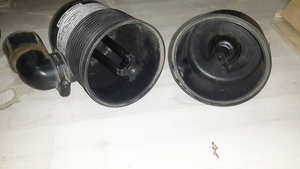

Это корпус в сборе "штатно"

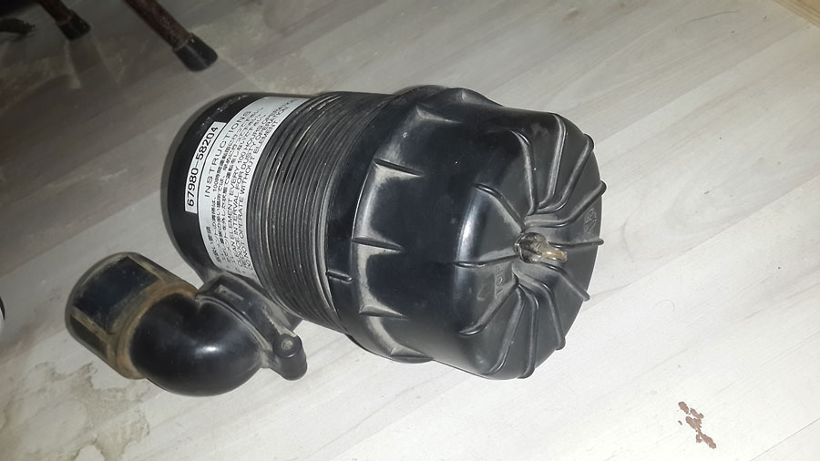

Это располовинен.

Это располовинен.

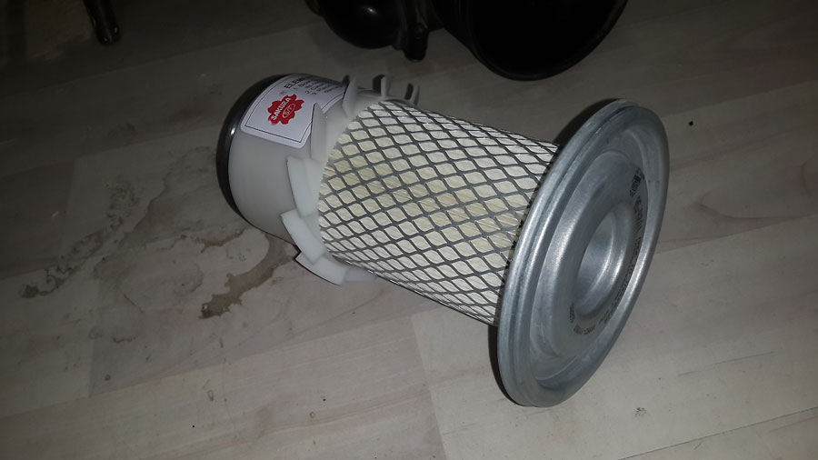

Этот фильтр единственный подошел по посадке в "основную часть". Но металлический торец вклеен в фильтр. Отодрать не получается без разрушения обоймы фильтра.

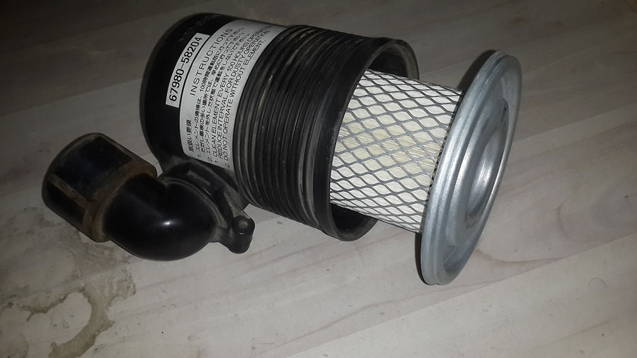

Так он встает. На металле (на фото не видно ) есть двойное резиновое уплотнение. Т.е. мой &quot;стакан на торце должен будет иметь ответную площадку. (2598 просмотров) <a class='original' href='./download/file.php?id=94138&mode=view' target=_blank>Загрузить оригинал (70.84 КБ)</a>
Так он встает. На металле (на фото не видно ) есть двойное резиновое уплотнение. Т.е. мой "стакан на торце должен будет иметь ответную площадку.
