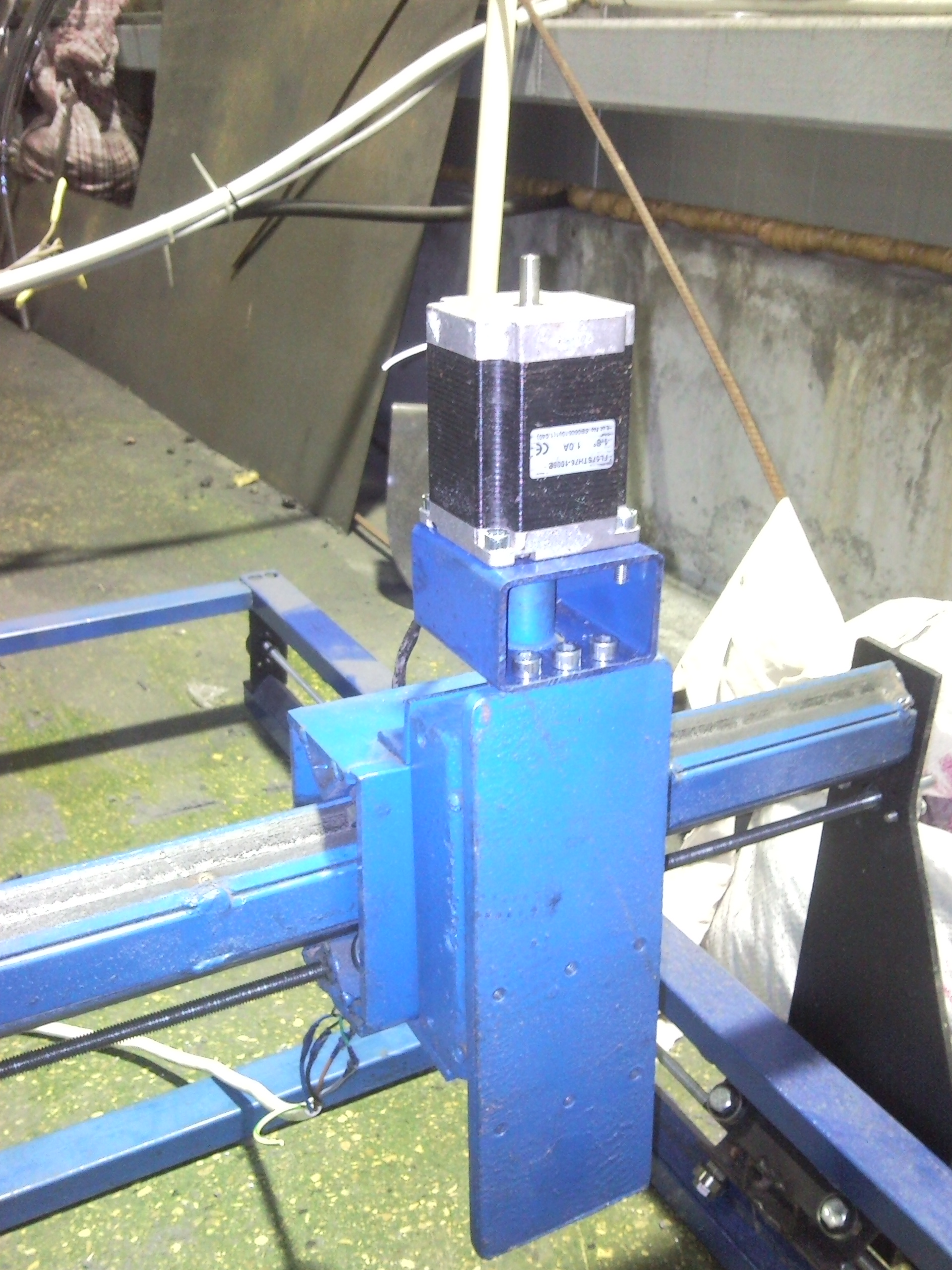

Так под нормальные рельсы и ШВП и станина будет другая. А этот станок так, побаловаться. Пока секса нет, поанан..... Ну Вы меня поняли!
Я еще надеюсь реанимировать эту тему: http://cnc-club.ru/forum/viewtopic.php? ... 220#p23220
Fisher писал(а):Стойки портала - это скока мм?
6мм.
Fisher писал(а):Верхняя часть рамы стоит на 3-х миллиметровых скобках?
это про что?

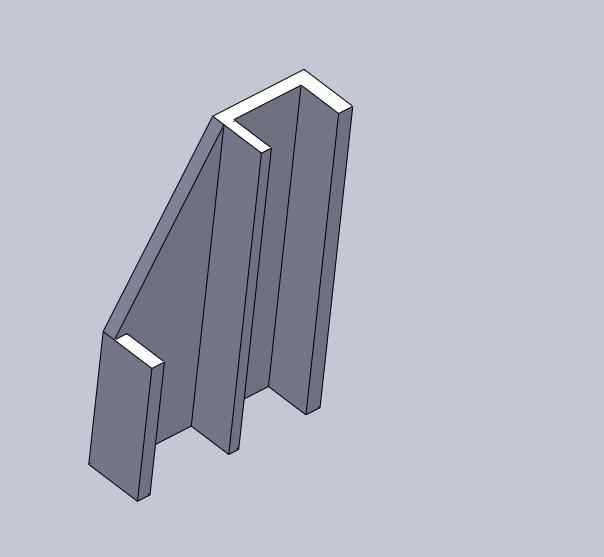

aftaev писал(а):так можно и этот малость до ума довести.
Я весь во внимании! В каком направлении двигаться?
Дорогу осилит идущий!
Re: Станок для проверки потенциала стакостроителя
Тима писал(а):Я весь во внимании! В каком направлении двигаться?
тебе повезло Солид открыт щас нарисую :)

нафига на портал вешать тяжесть из 6мм стали когда лучше было взять 3мм и наварить ребра жесткости как здесь
портал.JPG (4267 просмотров) <a class='original' href='./download/file.php?id=6823&mode=view' target=_blank>Загрузить оригинал (15.39 КБ)</a>

Вопросик: Стоит ли сейчас менять стойки, раз уже сделано из 6мм стали?
Я понимаю, что это немного облегчит портал. стоит ли это "немного " того, чтоб переделывать?
Для справки, сейчас портал с двигама примерно весит 12 кг без учета шпинделя!
Не подумай что упираюсь!
стоит ребра наварить если лень ребра нарезать привари трубу квадратную хотябы 20ку

Иду по накатанной Master-ом дороге! Решил перейти с винтовой передачи на ременную! Заказал ремни и гибкий кабель-каналы. А пока думкаю, как лучше сделать редукцию? Есть шестерни, пластмассовые, но думаю их на долго не хватит. Заказывать металлические(латунь, бронза) - думаю дорого обойдется.
Пока найти комплект ремень+2 шкива с бетономешалки не удалось.

Нашел и купил 2 комплекта "2 шкива+ремень". теперь вопрос, как притулить шкив к валу ШД? Нет места для нарезания резьбы под винт-контрогайку.
Либо надо делать отверстие с выступом под вал ШД, а для этого нужна электро-эрозионка.
Вот комплект, который я купил:
120822_000621.jpg (4180 просмотров) <a class='original' href='./download/file.php?id=7673&mode=view' target=_blank>Загрузить оригинал (961.35 КБ)</a>
Вот шкив, который нужно одеть на вал двига:
120822_000656.jpg (4180 просмотров) <a class='original' href='./download/file.php?id=7674&mode=view' target=_blank>Загрузить оригинал (779.18 КБ)</a>
Вал имеет такую форму:
Вопрос, как закрепить шкив на валу??? :wik:
З.Ы. Еще установил двиг на Z и проверил работоспособность! Робит нормально!
120822_000756.jpg (4180 просмотров) <a class='original' href='./download/file.php?id=7675&mode=view' target=_blank>Загрузить оригинал (1.26 МБ)</a>
Ура! новости о твоем станке!

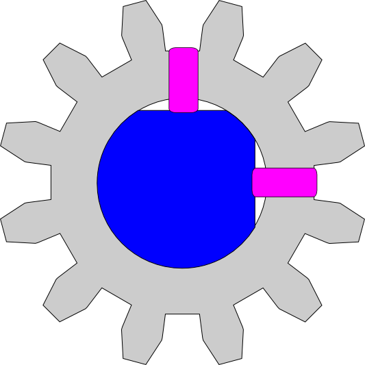

Можно просверлить отверстие и закрутить винт, "как на дверной ручке".
Или вообще посадить на горячую...

Nick писал(а):Можно просверлить отверстие и закрутить винт, "как на дверной ручке".
по-подробнее пожалуйста!

Вот как-то так:
rect3068.png (4166 просмотров) <a class='original' href='./download/file.php?id=7685&mode=view' target=_blank>Загрузить оригинал (41.16 КБ)</a>
только нужно подобрать правильно диаметр винта. Если что есть запасной шкив? :)

в таком варианте винт должен быть маленьким и под шестигранник, чтоб зуб ремня не цеплял. и еще нужно умудрится найти такой маленький метчик.
а, кстати, просверлить два отверстия с поворотом 90град. не получится, одно отверстие попадет между зубами, второе на зуб. передача 1:2.4 (10:24)…
Просверли сначала одно. Винты такие продаются в магазинах крепежа. В них внутренний шестигранник и не большая резьба, длину можешь сам подпилить.
Метчики продаются там же по 20 рублей от М3 просто везде есть.
Какой у тебя размер получается?
В принципе можно просверлиться и через зуб, главное, чтоб станок сверлильный был нормальный. И отверстие не очень большое делать.

это у Вас такую мелочь найти не проблема, а у нас это не ходовой товар. особенно под шестигранник. но я поищу.
еще хочу попробовать сделать одноразовый эрозионный станочек...
посмотрим что выйдет.
Тима писал(а):еще хочу попробовать сделать одноразовый эрозионный станочек...
эт как? Одно отверстие сделал и сдох :lol:
Тима писал(а):это у Вас такую мелочь найти не проблема, а у нас это не ходовой товар. особенно под шестигранник. но я поищу.
Зайди в любой магазин крепежа и спроси DIN913 - DIN916
Кстати, по секрету скажу, что такие винты встречаются в женских сумках (на креплении ручек, уже на паре точно видел (если кожаная ручка крепится к металлической детали) . Или на крайний случай с двери можно скрутить :) А туда на время обычный болт поставить.
