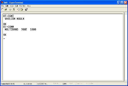

Может прежде чем протюнеры перебирать посмотреть в гипертерминале что на компорту делается?
atcgmm1.jpg (5186 просмотров) <a class='original' href='./download/file.php?id=93801&mode=view' target=_blank>Загрузить оригинал (14.65 КБ)</a>
(Картинка не моя, взял из интернета, взаимодействует с модемом)

torvn77 писал(а):посмотреть в гипертерминале
Да, смотрел, что в терминале при подключении драйвер пишет мне 0 и всё.
torvn77
Сообщения: 2174
Репутация: 215
Re: Нужен совет по Leadshine AM882
Сообщение torvn77 »
Victor96 писал(а):Да, смотрел, что в терминале при подключении драйвер пишет мне 0 и всё.
Ну значит порт и драйвер работает, видимо действительно дело в протюнере и тебе надо ПК с компортом на материнской плате искать.
Хотя проверь режимы, может в протюнере что не правильно выставлено?
Поправь или в протюнере или в настройках драйвера в винде.
Попробуй ему что нибудь отправить, пустую строку или АТ.
конечно не факт то, что он отзовётся но вдуг при какой комбинации что нибудь напишет.

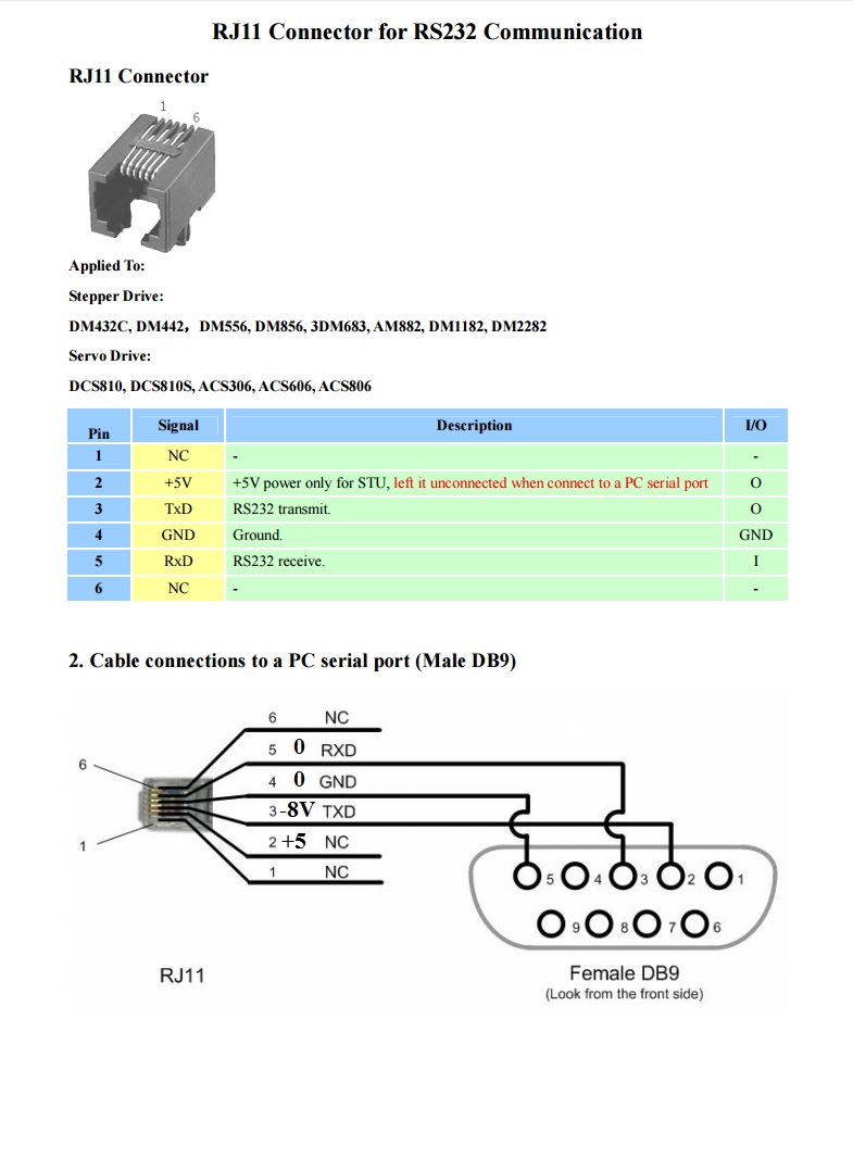

Измерьте напряжения на TxD и RxD относительно GND при включенном драйвере. Должно быть минус 5-10 вольт на обеих. Если есть осциллограф, посмотрите, что творится на этих линиях.

Сергей Саныч писал(а):Должно быть минус 5-10 вольт на обеих.
на выходах постоянные значения напряжения на картинке показал (мерял от выводов)
Безымянный.jpg (5138 просмотров) <a class='original' href='./download/file.php?id=93812&mode=view' target=_blank>Загрузить оригинал (125.65 КБ)</a>
Похоже по RxD нет контакта.
Отключите драйвер и померяйте на выводах порта компьютера. На 3 ноге должно быть отрицательное напряжение.

Victor96 писал(а):напряжения на картинке показал
это напряжение без подключения к компу
А с подключением как? Появляется ли минус на RxD драйвера (TxD компа)?
