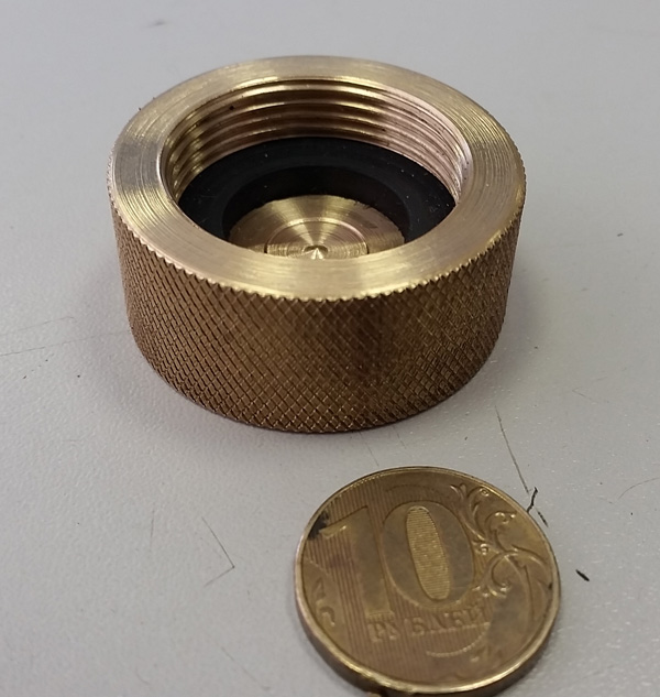

Есть промышленный кондей. И потерялась от него заглушка.
Резьба М30х1.5
Вступил в поиски, кто бы мог сделать. Ну я ожидал результата и он меня не удивил.
Никто. Дешевая вещь и одиночная. Много бабла не срубишь.
Это при том, что у нас есть несколько контор, которые делают детальки для станков. Хитровынужденные отрезные инструменты, оправки и держатели для лазерных приблуд и всякое мелкое (но дорогое!!!!) гуано.
Даже приходили в обратных письмах умные вопросы, типа - резьбу измерьте!!!! Я писал, что резьба однозначно задается параметрами М30х1.5. Но не суть.
Время идет - зима наступает. Надо с конедеем решать.
Месяц назад заехал на Москворецкий рынок, UAVpilot, думаю, ты знаешь где он находится, и там мне армяне выточили искомый предмет:
заглушка.jpg (4107 просмотров) <a class='original' href='./download/file.php?id=93624&mode=view' target=_blank>Загрузить оригинал (98.95 КБ)</a>
Резали из прутка латуни. Материал + работа = 500 рублей.
Десять минут.
Спросили подо что, ответил: завертывать руками. Сделали накатку.
Правда, как люди наученные опытом, попросили размеры не ротом произнести, а написать на бумажке))
Хочу отметить, что у них были метчики нужного размера, в отличии от тех токарей, которым писал.
