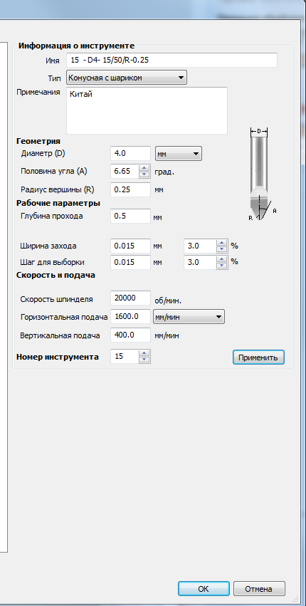

Подскажите пожалуйста, правильно ли я заполнил карточку инструмента:
- Материал дуб
Снимок экрана 2019-05-11 в 12.20.08.png (11705 просмотров) <a class='original' href='./download/file.php?id=162535&mode=view' target=_blank>Загрузить оригинал (84.13 КБ)</a>
Снимок экрана 2019-05-11 в 12.20.47.png (11705 просмотров) <a class='original' href='./download/file.php?id=162536&mode=view' target=_blank>Загрузить оригинал (59.3 КБ)</a>

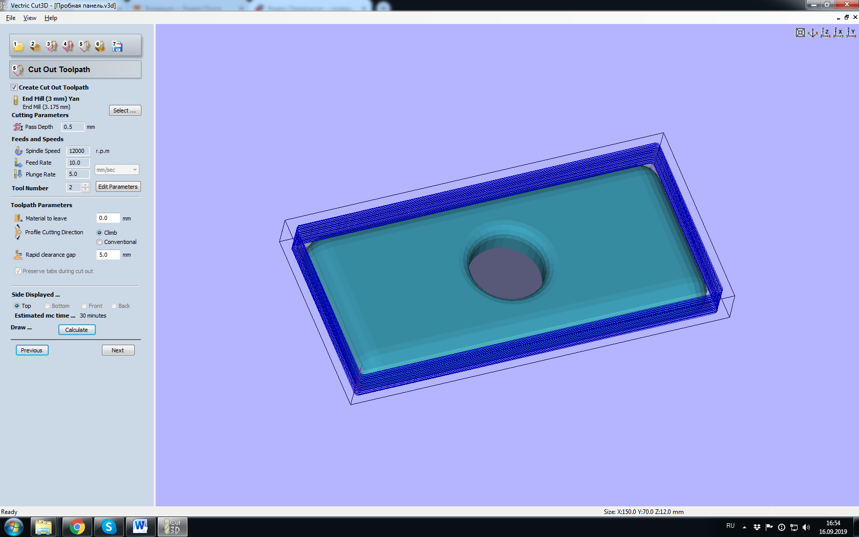

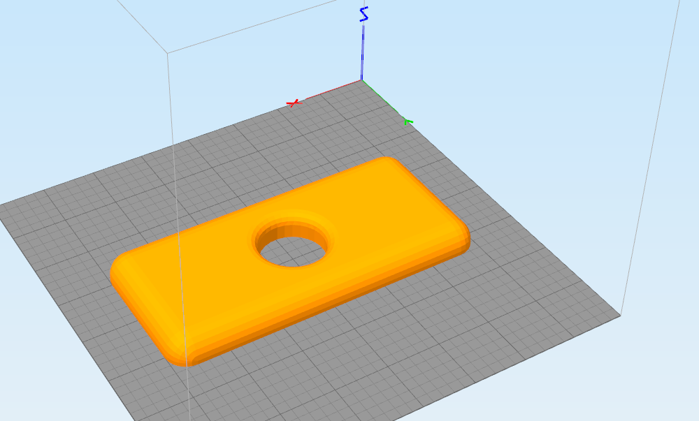

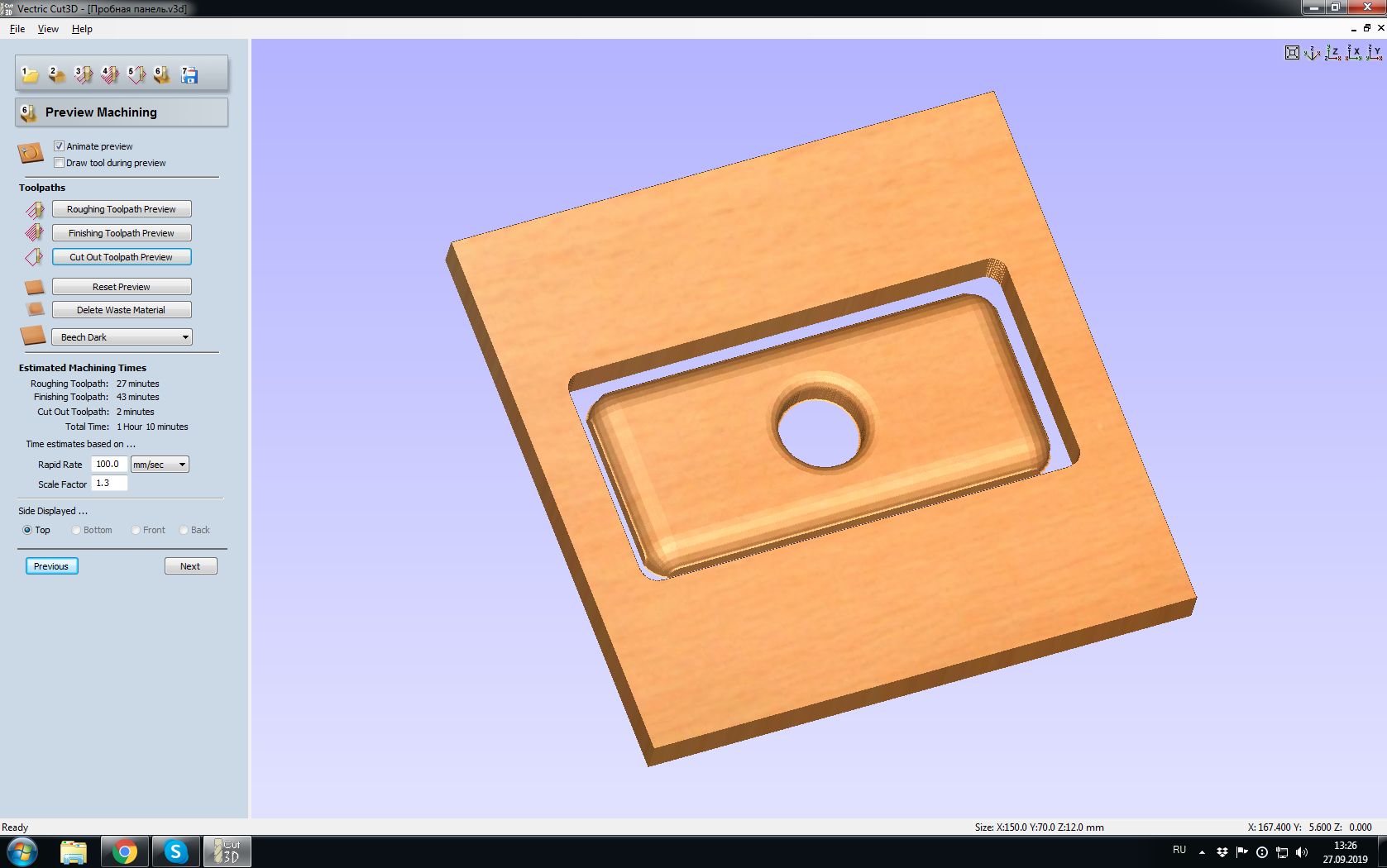

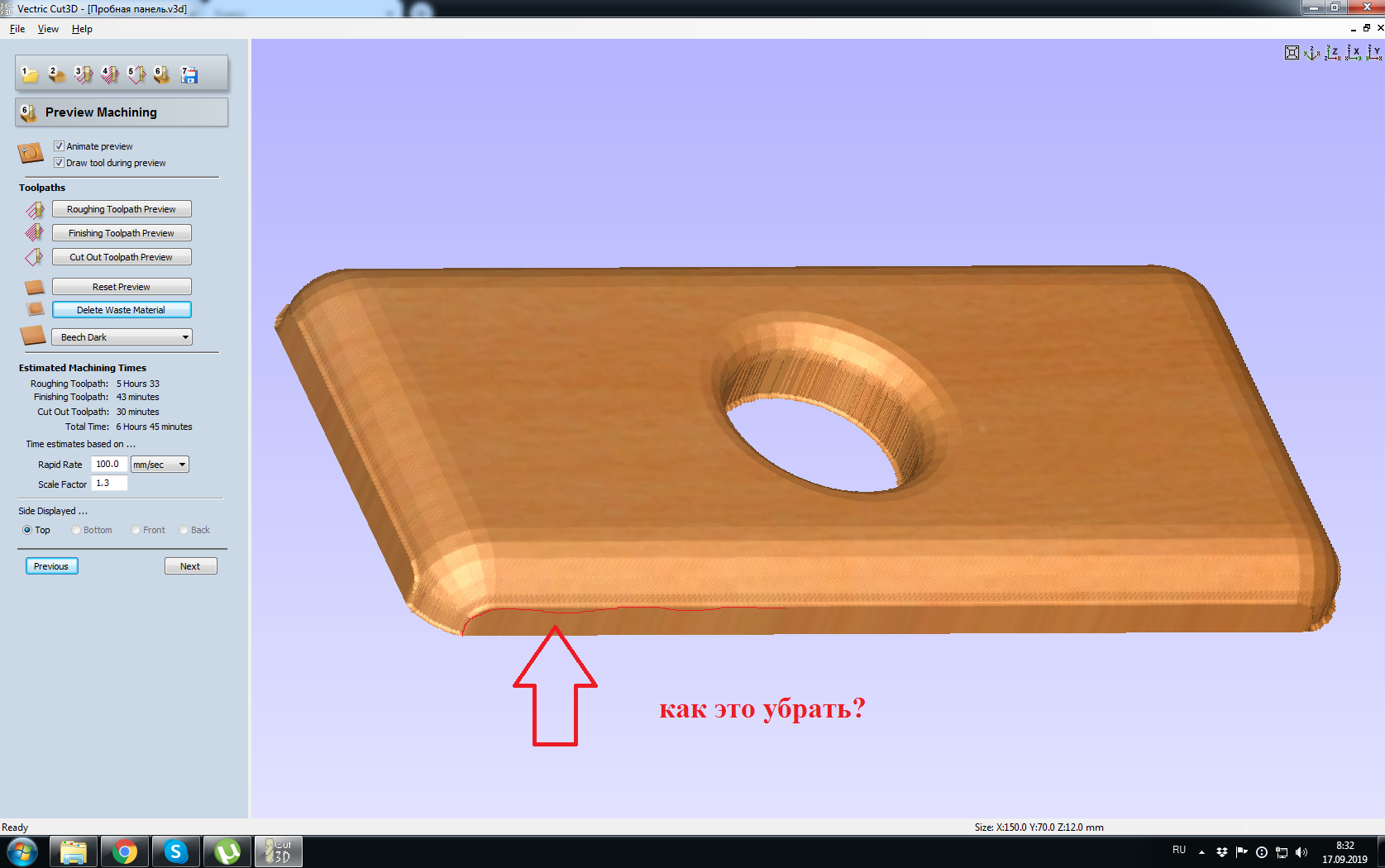

Прошу помочь с программой Cut3d
Сообщение Alaev »
Добрый день, коллеги!
Прошу совета по программе Cut3d.
Исходная модель выглядит вот так.
Исходная модель (9535 просмотров) <a class='original' href='./download/file.php?id=168994&mode=view' target=_blank>Загрузить оригинал (81.75 КБ)</a>
Исходная модель
А после обработки (после обрезки) детали на модели остаются бортики-наплывы толщиной около 0,5-1 мм.
Я не могу сообразить, как сделать так, чтобы их не было???
Модель после обрезки (9535 просмотров) <a class='original' href='./download/file.php?id=168993&mode=view' target=_blank>Загрузить оригинал (780.4 КБ)</a>
Сразу скажу, что никаких допусков или зазоров на обработку я не оставляю в программе. Все значения по нулям.

Границу обработки как задаете?

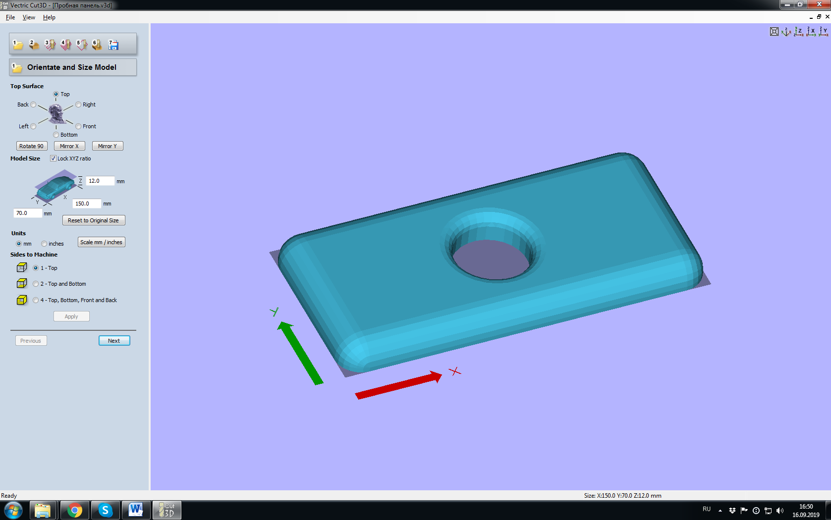

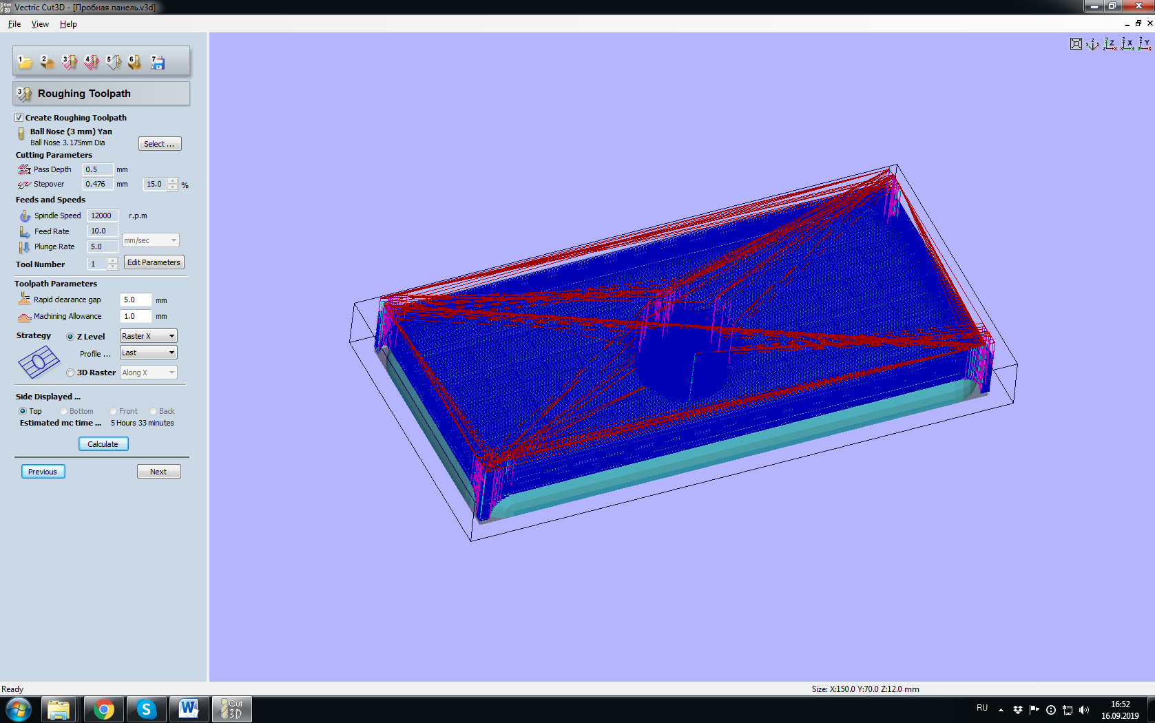

Alaev
Сообщения: 11
Зарегистрирован: 06 мар 2018, 07:40
Настоящее имя: Ян
Откуда: г. Саратов
Re: Vectric VCarve
Сообщение Alaev »
Andrey@KZN писал(а):Границу обработки как задаете?
Я новичок в этом деле, поэтому прошу не судить строго за мои ответы. Я, наверное, ее никак не задаю. Полагаю, что программа сама определяет границу обработки относительно размеров детали и примененной фрезы для обрезки. Я приложу скрины всех промежуточных настроек, возможно, там есть полезная информация.
1 (9480 просмотров) <a class='original' href='./download/file.php?id=169064&mode=view' target=_blank>Загрузить оригинал (130.05 КБ)</a>
1
2 (9480 просмотров) <a class='original' href='./download/file.php?id=169065&mode=view' target=_blank>Загрузить оригинал (147.37 КБ)</a>
2
3 (9480 просмотров) <a class='original' href='./download/file.php?id=169066&mode=view' target=_blank>Загрузить оригинал (168.08 КБ)</a>
3
4 (9480 просмотров) <a class='original' href='./download/file.php?id=169067&mode=view' target=_blank>Загрузить оригинал (165.02 КБ)</a>
4
5 (9480 просмотров) <a class='original' href='./download/file.php?id=169068&mode=view' target=_blank>Загрузить оригинал (152.43 КБ)</a>
5

Можете модель скинуть, чтобы я проверил?
А пока попробуйте Material Size задать побольше на сантиметр, чисто для эксперимента

Вам помогло задать размер заготовки чуть больше?
Я проверил (у меня Aspire) и, как будто, должно помочь

Andrey@KZN писал(а):Вам помогло задать размер заготовки чуть больше?
Добрый день! Был в разъездах, не мог ответить раньше. Нет, не помогло.
Просто увеличился размер заготовки. Фреза прошла точно там же, где и раньше.

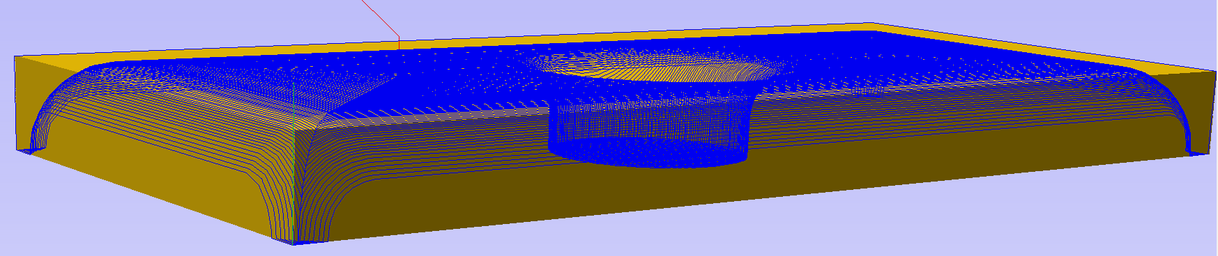

Alaev писал(а):В Aspire такой проблемы нет?
Посмотрите, разница при генерации траектории по материалу в размер и по материалу с запасом
По-моему разница видна
