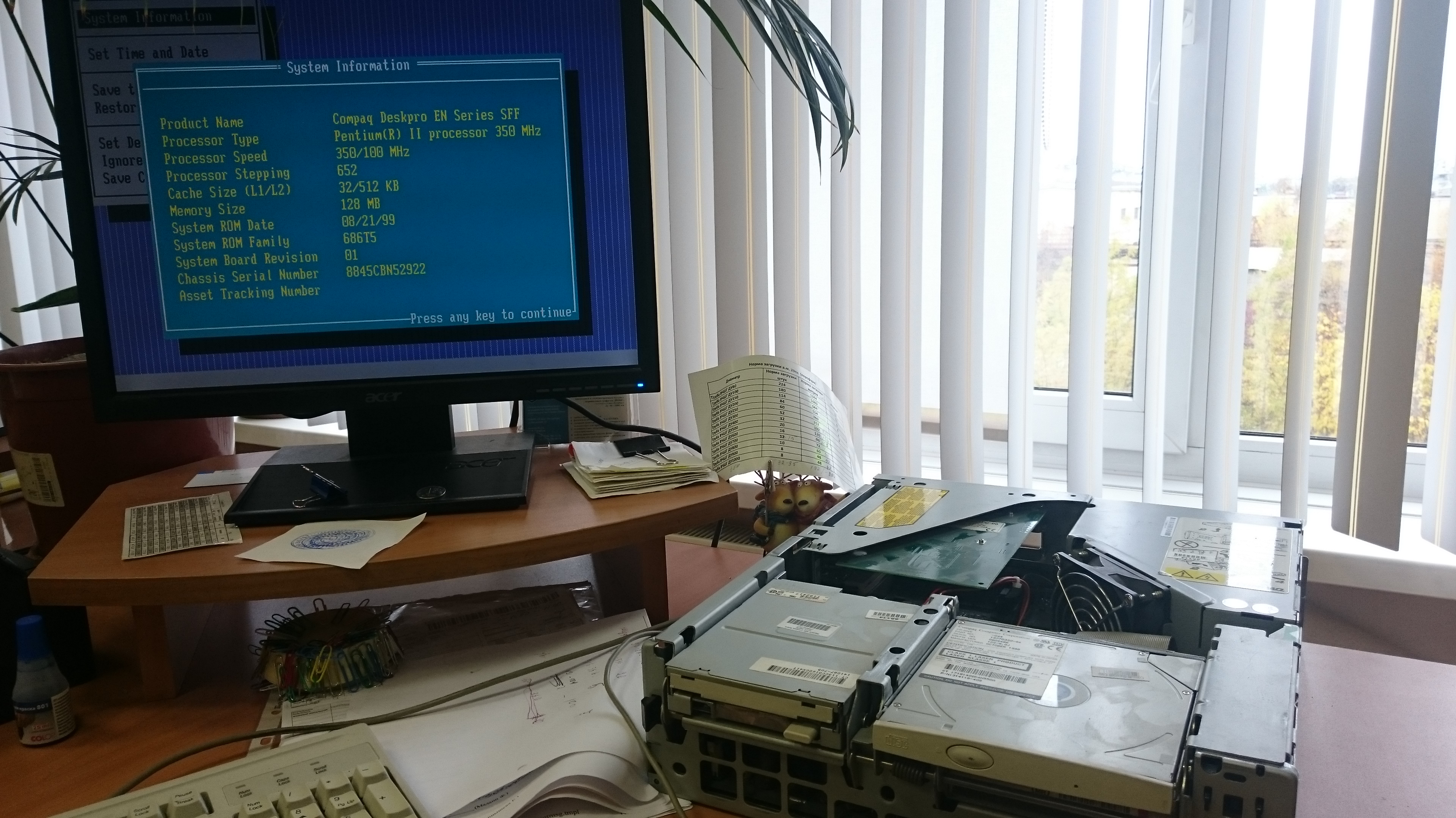

Во что нашёл на работе:)
DSC_0325.JPG (8886 просмотров) <a class='original' href='./download/file.php?id=93036&mode=view' target=_blank>Загрузить оригинал (2.88 МБ)</a>
Где-то читал что чем старше комп тем лучше для mach-а, но почему-то терзают меня сомнения
