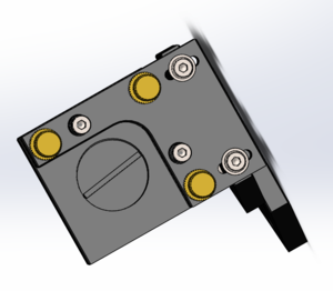

Спасибо за огромное количество ответов :))))
Отрисовал голову, что у меня имеется в наличии, в солидворкс.
Файл для солдида выкладываю, если кому нужно, берите.
Скриншоты получились тёмные, попозжя поиграюсь с освещением:
img-2016-10-13-00-33-36.png (15044 просмотра) <a class='original' href='./download/file.php?id=92628&mode=view' target=_blank>Загрузить оригинал (104.95 КБ)</a>
img-2016-10-13-00-33-43.png (15044 просмотра) <a class='original' href='./download/file.php?id=92629&mode=view' target=_blank>Загрузить оригинал (107.62 КБ)</a>
img-2016-10-13-00-33-49.png (15044 просмотра) <a class='original' href='./download/file.php?id=92630&mode=view' target=_blank>Загрузить оригинал (115.83 КБ)</a>
img-2016-10-13-00-33-56.png (15044 просмотра) <a class='original' href='./download/file.php?id=92631&mode=view' target=_blank>Загрузить оригинал (102.49 КБ)</a>
И всё же... Кто подскажет, хватит ли рельс MGN9 или лучше ставить MGN15?

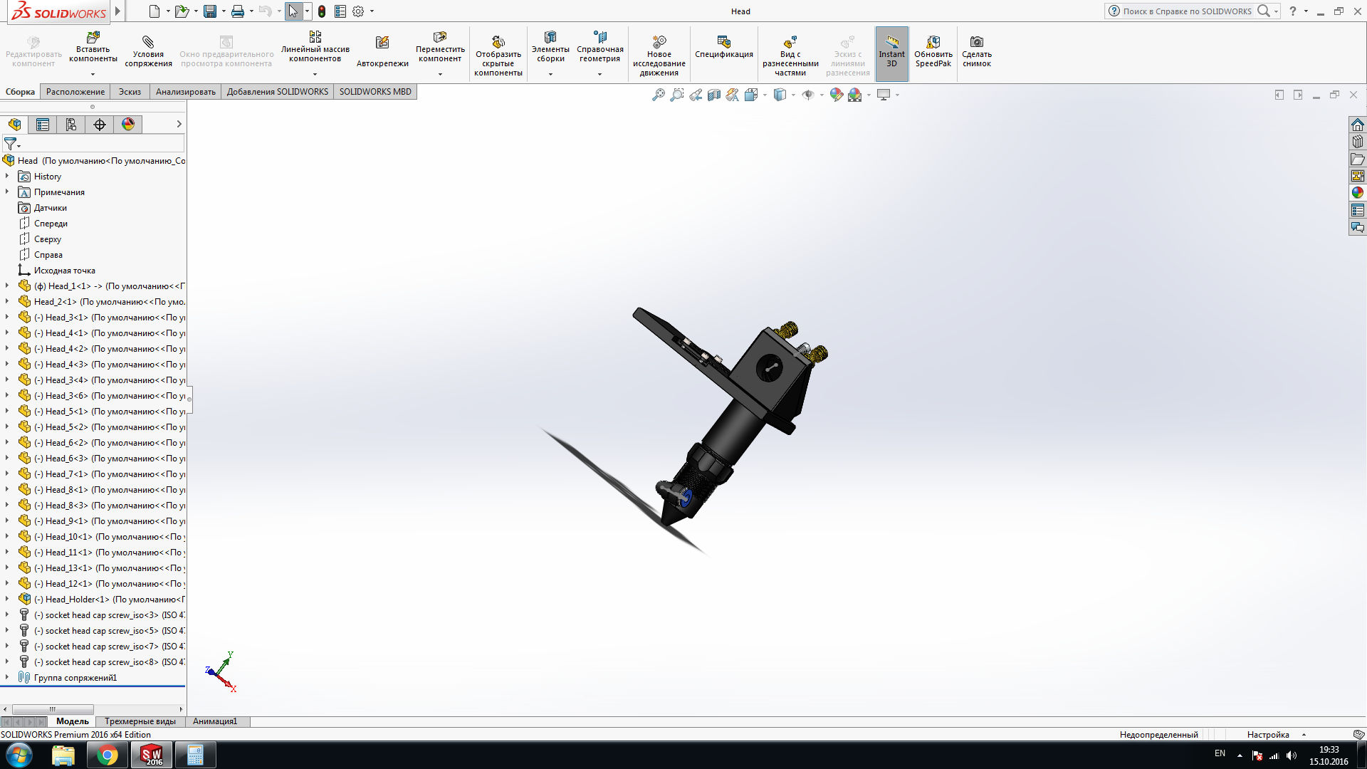

Продолжаем не спеша рисовать. Закончил отрисовку головы и креплением:
img-2016-10-15-19-33-16.png (14969 просмотров) <a class='original' href='./download/file.php?id=92799&mode=view' target=_blank>Загрузить оригинал (418.73 КБ)</a>
img-2016-10-15-19-31-55.png (14969 просмотров) <a class='original' href='./download/file.php?id=92792&mode=view' target=_blank>Загрузить оригинал (344.87 КБ)</a>
img-2016-10-15-19-32-01.png (14969 просмотров) <a class='original' href='./download/file.php?id=92793&mode=view' target=_blank>Загрузить оригинал (323.08 КБ)</a>
img-2016-10-15-19-32-05.png (14969 просмотров) <a class='original' href='./download/file.php?id=92794&mode=view' target=_blank>Загрузить оригинал (317.74 КБ)</a>
img-2016-10-15-19-32-10.png (14969 просмотров) <a class='original' href='./download/file.php?id=92795&mode=view' target=_blank>Загрузить оригинал (308.06 КБ)</a>
img-2016-10-15-19-32-17.png (14969 просмотров) <a class='original' href='./download/file.php?id=92796&mode=view' target=_blank>Загрузить оригинал (345.85 КБ)</a>
img-2016-10-15-19-32-24.png (14969 просмотров) <a class='original' href='./download/file.php?id=92797&mode=view' target=_blank>Загрузить оригинал (312.71 КБ)</a>
img-2016-10-15-19-33-06.png (14969 просмотров) <a class='original' href='./download/file.php?id=92798&mode=view' target=_blank>Загрузить оригинал (319.94 КБ)</a>
Теперь на очереди держатели зеркал.
Кстати, уважаемое сообщество, а какие ремни лучше всего использовать? Я посмотрел, натяжитель ремня на этой голове позволяет установить ремень до 16 мм шириной. Наверное, можно и больше - но тогда прийдётся в ремне сверлить дырки под болты...
И ещё вопрос. Как правильно рассчитать редуктор для своих осей?

в смысле "как правильно"? Там кроме передаточного отношения особо и нету ничего. Если скучно, можно прикинуть максимальные обороты шаговиков на калькуляторе и более-менее соотнести с тем, что получится после редуктора, но при разумных передаточных отношениях (1:3 - 1:5, скажем навскидку) ограничивать сие будет только холостые перемещения, рабочий фидрейт все равно будет меньше максимально доступного.
ЗЫ и это. Зачем столько времени рисовать голову? Первая попавшаяся из гугла - https://grabcad.com/library/chinese-co2 ... r-optics-1
Re: Лазерный резак 40W по тонкой фанере 1000x700
def писал(а):Продолжаем не спеша рисовать. Закончил отрисовку головы и креплением:
А зачем такая детализация? Времени лишнего много?.. :)
Вполне достаточно ведь отрисовать основные места и размеры, а всё остальное отобразить схематично.

arkhnchul писал(а): ЗЫ и это. Зачем столько времени рисовать голову? Первая попавшаяся из гугла - https://grabcad.com/library/chinese-co2 ... r-optics-1
Эта голова не для солида :)
А рисую так - потому что перфекционист в душе. Да и многим будет интересно понять, как она устроена. Я вот в упор не знал, как там устанавливаются линзы с фокусными расстояниями 60,8 и 101,6. А тут всегда можно открыть и посмотреть :)
